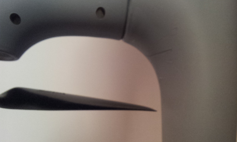

Buenas tardes.
Pues mas problemas. Nos pasa tanto a mi como a otro compi del foro :evil: , y este domingo que hemos quedado d enuevo, se ha vuelto a repetir, la hélice toca con el fuselaje, lo termina arañando y claro la helice parte en las puntas. No sabemos porque, ya sea porque flexa el eje, la bancada, la helice o directamente el motor se mueve porque la pieza de soporte es malisima. Que apaños habéis echo vosotros? lo mejor que se me ocurre es poner una hélice plegable, pero la verdad teniendo una helice nueva con su correspondiente portahelices da rabia.
Habeis reforzado de alguna manera la bancada y el agarre del motor? porque por mas que se aprieten los tornillos siendo plastico terminara cediendo si se aprieta muy fuerte.
Toda foto o comentario se agradeceria :roll:

Que raro a mi no me paso eso :S no se que puede pasar, si esta bien puesto la helice se queda 1 cm o mas del fuselaje,y nada se mueve,esta fijo fijo,mirar a ver si teneis algo suelto o flojo :S

Pues la bancada esta bien fija, vamos que no se mueve y si doy una vuelta mas a los tornillos me cargo la rosca :lol: lo mismo con el soporte del motor y la unión del propio motor a su soporte (esa que va con 2 "cabezillas alen") que por cierto también se llego a soltar.
La helice de 8x4, como la original se queda a menos de medio cm y como os comento a un compañero de este foro le paso lo mismo con 2 helices diferentes (ambas terminaron rotas en las puntas)

Mmm.. la distancia entre la hélice y el fuse.. no se si es la correcta,pero aunque no lo fuera, mientras no toque el fuse no debería pasar nada, porque yo una vez hice un invento y puse una hélice de 9X6, y no tocaba por poco, y aun así no tocaba el fuse al darle caña.. asi que pienso que hay 2 opciones: O la pieza negra esta mal sujeta.. algo debe flexar,algo que no esta bien obviamente,lo mejor sería abrir el soporte, y comprobar que todo este bien sujeto y tal. O 2º opción.. Habeis puesto unas hélices que no son para este avión/función.. son hélices APC? tal vez el material de las hélices que teneis sea de otro que flexa mas.. no se, es una posibilidad.

Buenas noches, pues despues de hacer un monton de fotos con el movil y que no me dejara subirlas por ser demasiado grandes :cry: (da mucha pereza reducirlas) dejo una que se ve muy claro la distancia de la helice al fuselaje, es minima, no es problema de perspectiva, y un poco mas atras cerca de la bancada se ve un arañazo que la pintura no pudo tapar, el resto de roces no se ven ya. La cosa es que el avion volo y al aterrizar lo vimos :shock: . Lo único que faltaba un trocito de la punta de la hélice.
El soporte negro que va al motor esta atornillado a conciencia con las 2 presas que lleva (se me llego a salir haciendo pruebas de acelerar y desacelerar en casa a tope). A su vez este esta metido a presión en el enganche de plastico blanco y con un buen tornillo sujetandolo. El eje del motor esta cortado, el porta hélices pesaba demasiado y al estar tan alejado "bailaba" todo.

El eje de motor cortado? igual por eso roza en el fuselaje, porque contra mas alejado este, mas espacio hay. Y el tipo de hélice, también puede ser otro motivo, su material. Yo cuando lo volé por primera vez, no lo corte ya que iba bien, no bailaba nada, si esta todo bien sujeto no tiene porque.

lo recorte pero no llego ni a medio centimetro, pero vamos que el corte que se ve fue con el avion 100% de casa y la helice original.
Esta helice es mas rigida que la anterior, espero que eso ayude, pero joer esque el corte que se ve esta a casi 2 cm de la helice! como demonios pudo flexar tanto sin partir por algun lado.
pd- el corte es el arañazo jaja, que igual por la foto no se aprecia bien, pero vamos es un corte profundo en el plastico, casi casi lo atraviesa.

Hola buenas. Algo tiene que tener diferente tu Raptor y el mio Iñigo, las baterias tien que ir en la parte mas adelantada del morro. En el mio el C G. queda perfecto. He probado el cabeceo del motor y aunque aceleres bruscamente no flexa lo suficiente, por lo de las marcas tienen que ser al aporrizar que flexe lo justo para rozar con el fuse.

Pues en el primer vuelo donde se hicieron esos cortes el centro de gravedad estaba en su sitio, vamos con Jesus ayudando en los preparativos imposible que no lo estuviera :lol: .
Lo unico que se es que antes del domingo pasado probando en casa el avion, termino con pequeñas marcas en la pintura. Pero bueno a saber por ahora me e agenciado una helice de 7x6 y veremos que tal, si pierde demasiada fuerza o si el motor se revoluciona demasiado.
