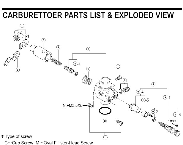

Que sería antes, el tornillo 7 o la manibela del acelerador 1.
Bajate la foto (la veras mejor) y dime.
Gracias ;)
Ah!, un amigo mio, tenia toma de aire en la aguja de alta xq la goma de la aguja la tenia rota y hacia lo contrario a mi, el heli se aceleraba mucho y le deje mi aguja de alta y le iba perfect.
Por JULIAN
#20879
:D Hola, com el tormillo 7 liberas el cilindro que gira de la baja. Lo que yo te digo el la junta (goma) de la aguja de baja la número 5 del grupo 1.
Por saturndj
#20880
Se a que goma te refieres xq la veo cuando cierro mucho la baja y creo q esta bien.
Pero para desmontar esa parte del carburador tendre que quitar el tornillo 7 antes, no??? Xq al sacar ese tornillo saldra todo?
Por JULIAN
#20881
:D Si, para desmontar tendrás que sacar ese tornillo que sirve de guia al cilindro, y libera el mismo.
