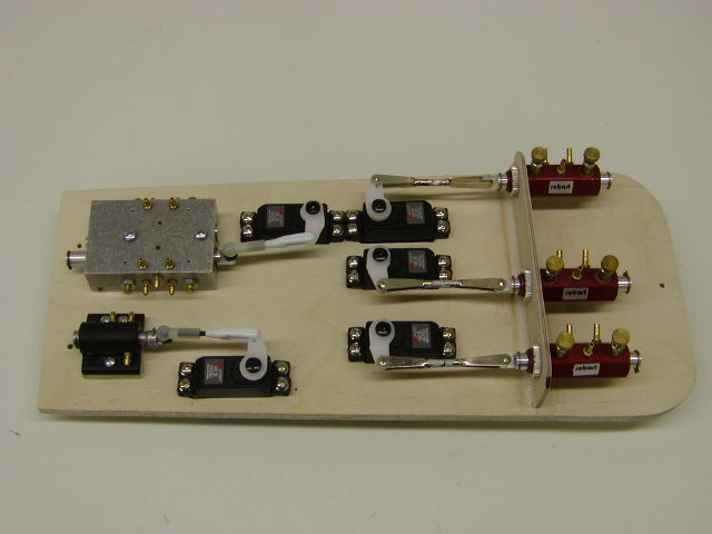

#286431
Carlos, ¿donde has comprado losrobart de control de aire ajustable que me envias en la foto?
He preguntado por todos sitios y no he encontrado.
Gracias por todos vuestros consejos, pero como nunca he montado un tren de doble sentido. por si alguien me puede pasar un croquis de la instalacion de los tubos a la valvula de robart. se lo agradeceria.
Porque creo que lo estoy haciendo mal :shock:

#286552
Hola amigos: :D
Visita la Web de Robart y entra en "Airsystems" - "installation instructions" y pincha en la "blue valve"
www.robart.com
Es un archivo PDF.
De todas formas, que tubo de aire utilizas?
El de Festo es demasiado duro y no se adapta perfectamente al estriado de las tomas, lo ideal es el tubo original de Robart (o similar) que es mas flexible y gomoso.
Un saludo. :D
