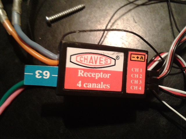

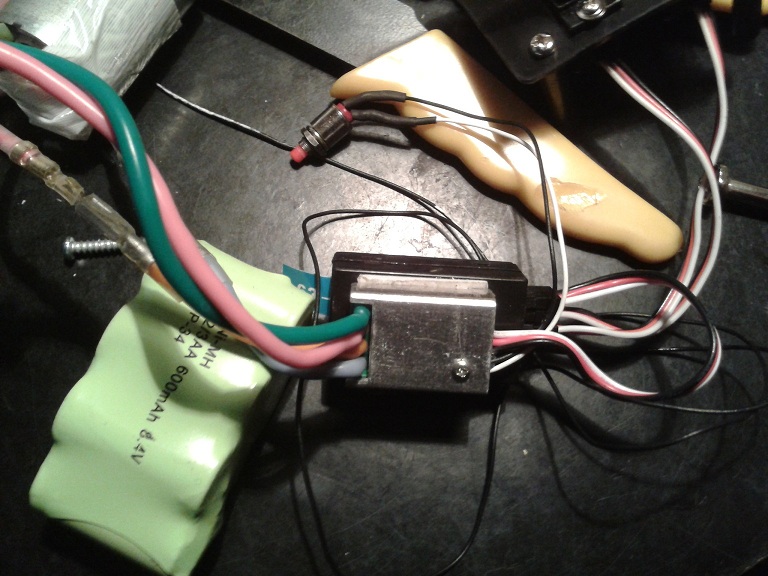

He encontrado un avión Corsair Airline f4u-1(la electroníca creo que es la misma de este modelo mas moderno Avión Airline Phoenix). Lo he probado , y la emisora enlaza con el receptor , los servos funcionan perfectamente , El problema que tengo es el Variador, Este no funciona correctamente o no lo se programar, e mirado en foros informando del como programar un variador .Lo he intentado pero no responde. Parece funcionar como un servo ,el motor.
Cuando la palanca esta de mitad para arriba , el motor hace un claqueteo , cuando esta de mitad para abajo, Ni se imuta.
He probado el motor directamente sobre la batería, y este gira correctamente.
Ruego que me echen una mano ya que me estoy volviendo loco :)
VARIADOR
RECEPTOR

HARENNA , gracias por la ayuda, el problema es que esto no emite ni un solo beep de ninguna manera . :( . Hay otro problema, ya que el motor se acciona con un pulsador. El cual con un pulso activa el motor. Cuando esta activado no se si esta en modo programación ya para funcionar. Vamos perdido del todo.
La emisora funciona perfectamente, esta comprobado. Las conexiones están correctas, ya que e comprobado con los servos las respuestas en ambos canales. El motor parece funcionar ok. Por el traqueteo que realiza al darle al gas parece llegarle corriente como si este fuese un servo.
Por eso me decanto por el varíador . Al no saber si esta programado o no .Ando un poco perdido, y que no pite me cabrea un poco :)
Bueno a ultimo caso lo cambiare . con uno de 20a esc me funcionaria ? Creo que este motor es de 16a?

El motor sigue haciendo lo mismo :(.Este si esta alimentado por 2 cables solo
La batería que tengo es de 8.4v 600mah . Se ve en una de las foto. Creo que este varíador es de 16a. Me podeís a consejar un motor y variador baratito.
Yo estaba pensando en coger este varíador solo, pero no se si me sirve .
http://dx.com/es/p/e-sky-ek2-0600a-20a- ... ters-15581
Es de 2 cables, y con interruptor. No se si el motor lo aguantara?

Todo mi gozo en un pozo........la bateria se cae, esta cascada me baja a 4.8v al funcionar.......
Tengo que comprar bateria y cargador.............Va a ser que alguien tenia mucha razón :(
