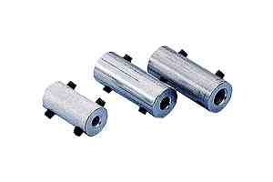

he utilizado simplemente un emplame de 3 mm de diametro como el de la foto:
Por Manuel Díaz
#478358
Vale, es que yo a eso también lo llamo cardán.
El que necesites o no un cardan estandar te lo van a decir las vibraciones, si son pocas, adelante con tu sistema, si son excesivas, pues necesitarás cardán.
