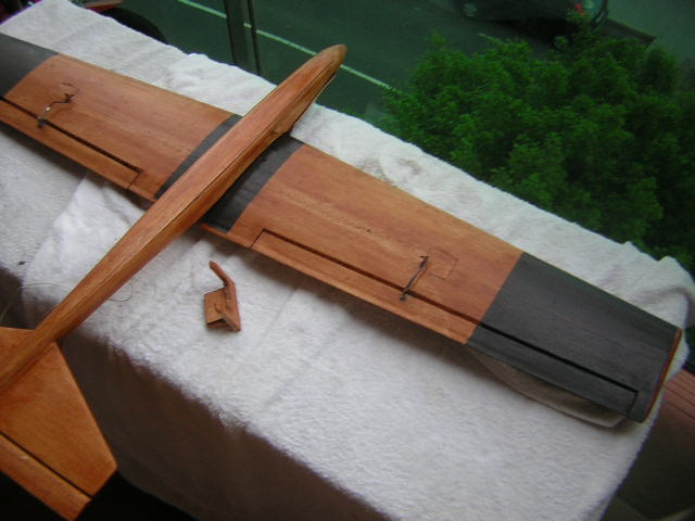

Mientras esperaba y observaba revise la configuracion de alerones y descubri un error en mi setup garrafal , idiota y de novato total y que explicaba muchas cosas....
Mi Ninja NO estaba usando diferencial de alerones.. me explico.. cuando ajuste los mandos.. el manual pone lo de recorridos 1,5cms arriba y 1,37 abajo... lo que hize fue limitar los recorridos arriba y abajo de cada aleron (al ir en 2 canales separados).. pero eso no da diferencial..solo lo da en todo caso con los mandos a tope, eso hacia que el resto del tiempo (mandos no a tope..osea casi siempre) los alerones fuesen 1 a 1..sin ningun diferencial..
Asi que quite los limites de recorrido y encontre la funcion de diferencial de aleron en la emisora y programe un 15% (para probar)

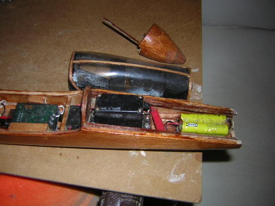

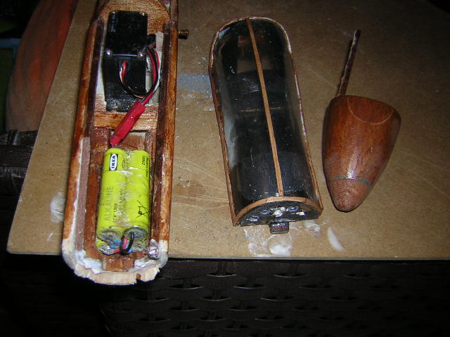

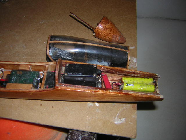

rapidisimo .. al menos para mi.. el cacharro cogia velocidad que daba gusto y muchas veces use los frenos o hacia maniobras porque iba tan rapido que no sabia que hacer con esa energia .. al final se empezo a enfear la cosa (llegaba lluvia) y entre ... sin percance (salvo que toco contra una piedra tras aterrizar, pero sin daños)

-Usar el diferencial de alerones al 15%
real
parece haber eliminado totalmente esas tendencias ligeras a guiñar y rebotar en los giros.. la agilidad es impresionante en el alabeo

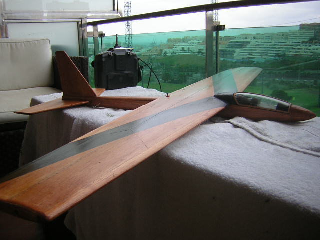

Dos viejos veteranos de la ladera ..un Dardo y Ninja
Efectos del apiedrizaje
