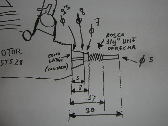

el eje de la helice se queda segun el plano a una progundidad de unos 48mm y a unos 50mm mas atras del espejo de popa.habria algun problema si la helice aun quedara mas lejos de 5cm por detras del espejo de popa?
