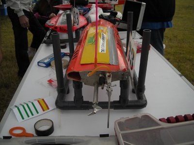

Sabes ese casco me recuerda un monton a la Cobra de Graupner, te digo como la tengo equipada, motor de escobillas de unos 35.000 rev, reductora 2:1, helice desgarradora 42,5 paso P, bateria 8,4 v, variador para motor de escobillas de hasta 150 amp. Para la Tecnologia que tienes es una flecha.
Te adjunto una foto del casco, tambien puedes verla con el San Google, pones Cobra Graupner y te saldran un monton de fotos, para tomar ideas. Tambien te pongo el conjunto que tiene de serie, que es el mismo que el mio pero con algunas mejoras y con mejores prestaciones.
La Cobra es para mi uno de los mejores Casco de Graupner
conjunto de serie

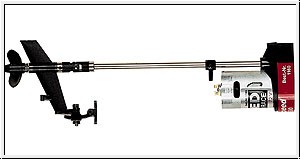

No te entiendo lo que quieres decir, la nomenclatura que yo uso es helice sumergida o semisumergida, por tanto helice sumergida debajo del caso, tipo eco, helice semisumergida o desgarradora por la popa del barco, como lo llevan los hydros o cat.
Yo en tu caso miraria con lo que tienes la posbilidad de meterle helice desgarradora por la popa, con una cola valla, o tambien sacarle el eje por la popa y colocarle un timon, mira la foto que te adjunto, aunque yo pondria el timon centrado para tener mejor manobrabilidad.

Creo que deberias intertar usar un eje de metrica 2 o 4 mm, porque aun con el ciano, no creo que te aguante, pero seguro que al no estar correctamente alineado, te provoca mucho mas consumo, a la vez que acortara muchisimo la vida del motor, y terminara por partir la bancada del motor y todo lo que pille.
¿Que helice le has puesto?, con una fotillo podremos hacernos una idea mejor.

No obstante, el eje 4mm con helice desgarradora es inevitable, y sera la 3ª modificacion, mas adelante..ademas es una inversion porque me serviria para futuras lanchas rapidas. Ahora empezare por la 2ª modificacion (brushless de mi avion, y Lipo, con helice de 3,5 aun, que no quiero que el consumo se dispare aun pues no estara refrigerado)...coste? 0€, reduccion de peso a de 890gr a menos de 500 gr....con ese peso ya planeara y no tendria que tener problemas de succion por casco sumergido.
