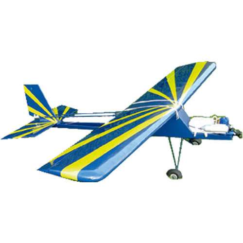

Hola como estan ? tengo un avion llevado a 1/4 de escala, el original es de 1/8 escala, marca stick balsa usa 40, de 1990.
El asunto es que fabrique uno de 2.70 metros de envergadura, y el fuselaje tiene unos 1.67 metros, el 61 % del ala total. Pase todas las medidas de este al grande. Un ingeniero agrimensor me dijo como se hacia y aumente de escala simplemente.
El original de 1/8 escala tiene ; 1.60 metros de envergadura, y el fuselaje tiene unos 1.14 metros, el 71 % del ala total.
Lo que he notado en el aero grande, o sea, el de 1/4, es que cualquier viento lateral , en el piso sin acelerar o acelerando, moviendo el timón de dirección a tope para compensar, se me corre de atrás como si lo levantaran con la mano y lo movieran, o sea se mueve , es ingobernable también después en el despegue, sale para el lado del viento vertical, como que el timón no le hace nada, la rueda de cola la esta conectada directamente al timón y así mismo tampoco. puede ser que el fuselaje esta muy largo ? igual no me cierran los números, como que esta corto según cálculos por el original.
Y tiene buen peso atrás, el cg esta correcto al 25 % del ala, no se que hacerle para que el viento lateral no lo ataque sin moverse, en ralentí o moderación. El plano de cola esta relativamente pesado, no tiene balsa, es de coroplast de 9 mm, mas pesado q la balsa obviamente, no se que esta sucediendo.
Esto en el original chico no me pasa, el viento no le hace nada de atrás, recuerden que este invento de pasar de una escala a otra es única en el mundo para este modelo creo, no he visto ninguno o similar hecho. Adjunto fotos del original balsa usa 40 de 1990. De este se me dio la idea de hacer un traine gigante facil de volar con motor de desmalezadora de 52 cc. El peso total del avión me quedo en 9,726 kg. Y el empuje del motor me quedo en 9,200 kg. con una hélice 21x10 de madera del tipo 3d. Creo que lo va a sacar paseando si problemas. Eh visto aeros de 11 kgs y motores 30 cc de cortadora de pasto y vuelan.

Hola Capitan, si correcto, mi planteamiento esta mal.
Me olvide del detalle que el ala esta pasada 36 cm de lo que debería estar, 2,70 metros tiene hoy, y me da relación de 61 %, debería tener aprox. 2,34 metros para que el fuselaje llegue al 71 % del ala mencionada .
Estoy usando un ala que fabrique para un piper j3 cub 1 /4 escala, parecida, no igual. Mi escala esta mal en el ala, 36 cms de mas en su envergadura. Eso es solo cortar de cada punta del ala, unos 18 cms y listo.
Pero no se si eso puede afectar el movimiento trasero brusco, cuando hay viento y el modelo esta con motor apagado. O sea lo empuja, en la carrera de despegue también tiene a irse de costado.
El avión original 1/8 escala, pesa como un plomo, 3.4 kgms, motor asp 0.46 nuevo, que tira de locura y el ala no tiene diedro, o sea es neutro, ala de cartón plast. Este mencionado también lo hize yo, de planos, pero... sin usar balsa. El tema de los pesos es relativo, nunca van a quedar equitativos en proporciones porque use materiales diferentes.
El avión grande pesa 9.726 gramos, y el chico 3400 gramos. El chico esta muy pesado y lo se. El grande esta pasadito 1 kg de lo que debería tener, gracias al epoxi que le puse al ala, fue solo ponerle peso al cuete, quise dejar el enchapado de 1 mm mas fuerte, este enchapado esta sobre foam. El motor tracciona 9.2 kg de empuje medido con balanza digital verticalmente. Relacion peso creo que estoy bien para ser un avion trainer.
Estoy arrepentido de no haberle dejado a estas alas, el querido diedro. Que originalmente tiene el plano, y se aprecia en la foto.
El grande difiere en largo del ala, 36 cms, ahi arranca mi mal planteamiento con un ala de otro modelo ,aunque el ancho es el mismo en escala, así como el perfil asimétrico. No se que podria ser Capitan, el centro gravedad al 25 % de ala, según plano. Pense que faltaba peso en cola pero ya no se que mas hacer.
