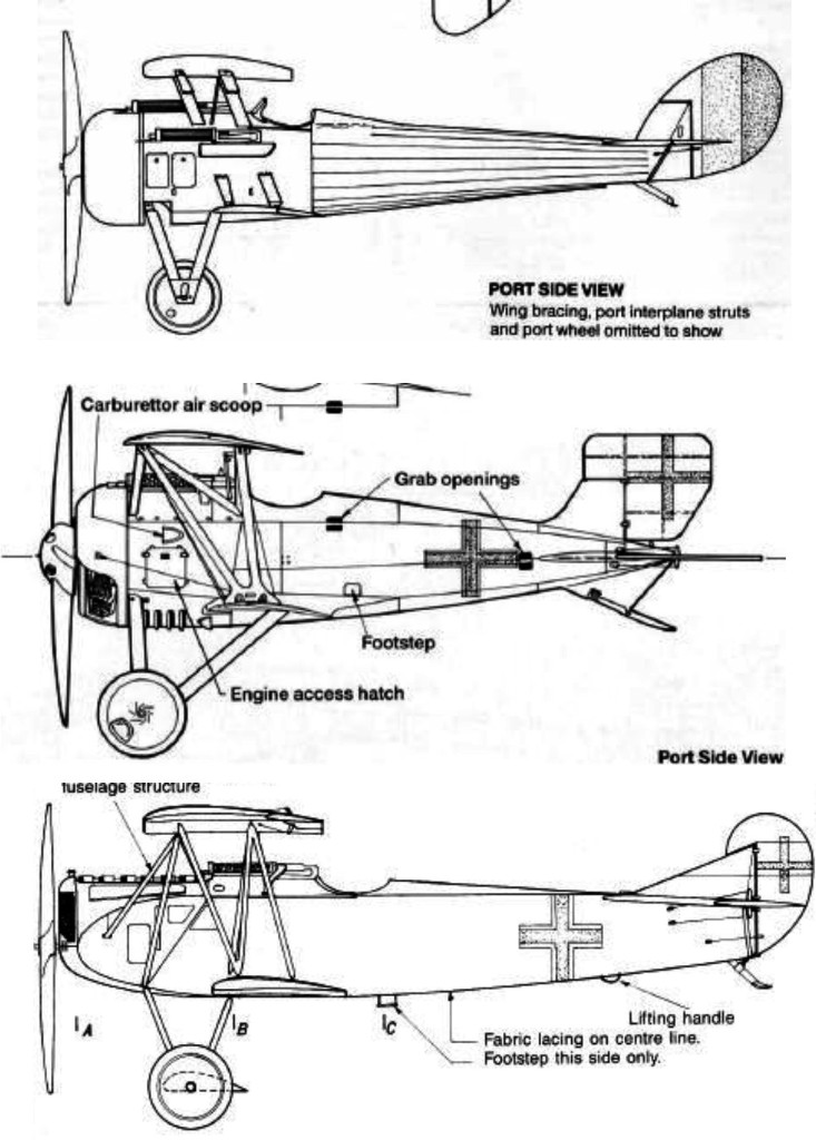

Lo del momento de cola lo decía no por que tuviese poco si no por que es menor que otros de su misma época. Pongo una foto de un SSW DIII flanqueado arriba por un Nieuport 28 y abajo por un Fokker DVII (a la misma escala, por supuesto):
Comprendo lo que me dices sobre que el mayor problema que tenían venía dado por unos momentos de morro pequeños... También coincido en que las superficies de cola eran bastante generosas en comparación...
