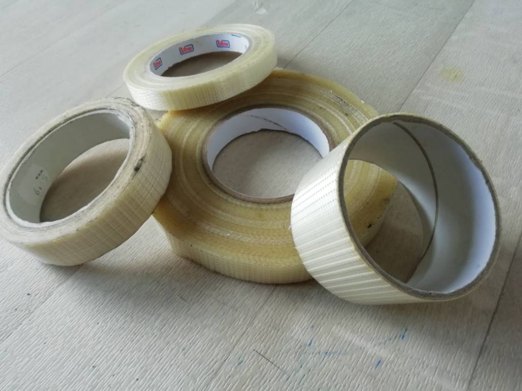

#1415013
Muchas gracias
Capitán_Pattex escribió:Aquí ves alguna de las que uso. Hay trenzados más lisos y más rugosos. Para la panza yo usaría 50mm de ancho
