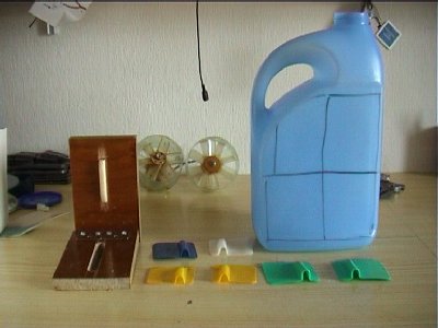

Aqui teneis como fabricar protectores de servos de botellas de legia,suavisante etc.etc
botella de detergente lavadora
11-6- 94.jpg (193.78 KiB) Visto 1881 veces

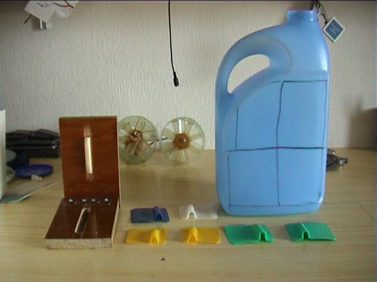

hola amigos aqui os pongo alguna fotos ,me alegra ver que os interesa,
protector de servos

hola, podrias explicar un poco como lo haces, si le aplicas calor y lo pones en el molde ese, o como?
Por MIG-29
#252297
hola spock la forma de hacerlo es bastante facil cuando as cortado el plastico de forma cuadrada lo agarras con dos alicate de punta larga lo vas calentando hasta que notas que se ablanda y cambia un poco de color en tonces lo hechas encima del hutillage y bajas la tapa esperas unos 20 segundos que se enfrie y ya esta despues lo corta segun sea izquierda o derecha

Muy bueno, supongo que si los queremos hacer mas ligeros podriamos usar el plastico de las botellas de agua, que es mas finillo, aunque simplemente seria por aerodinamica o estetica, ya que en una castaña no salvaria nada

Hola se me ocurre que con el mismo metodo se podria fabricar una caja completa, para los servos de alerones en hidros, que es un tema en el que me estoy metiendo de cabeza. Saludos

Jose el plastico de las botellas de agua no vale se contrae mucho al calentarlo,
Zotfidjy hacerlo estanco es mas complicado,
Magnetico gracias por los elogios no los merezco ,bueno amigos un saludo a todos
