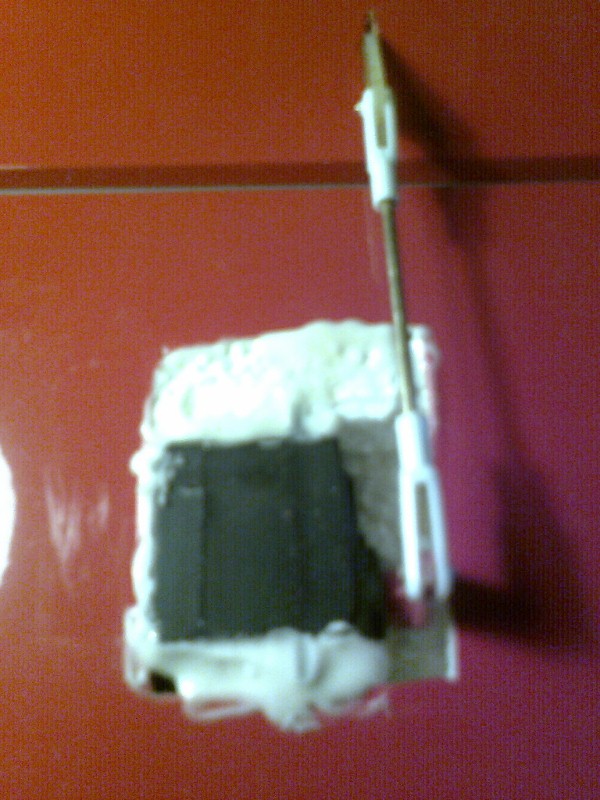

Hola yo en esas estoy esperando motor, ya tengo montado servo de profundidad, la deriva etc ahora voy a por los alerones y flaps y a esperar motor y regulador a ver si este domingo lo puedo estrenar. Pero no veas a mi como me llegó de arrugado menos mal que con una buena sesión de plancha solucionado.
arrugado (135x180).jpg (13.25 KiB) Visto 4666 veces

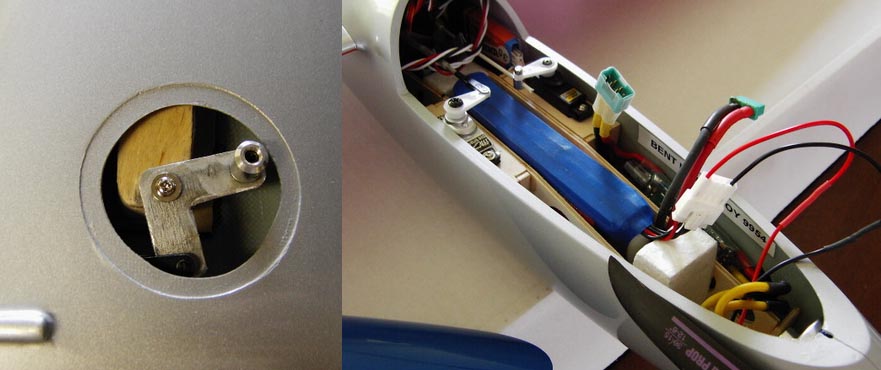

Los que lo habéis montado,

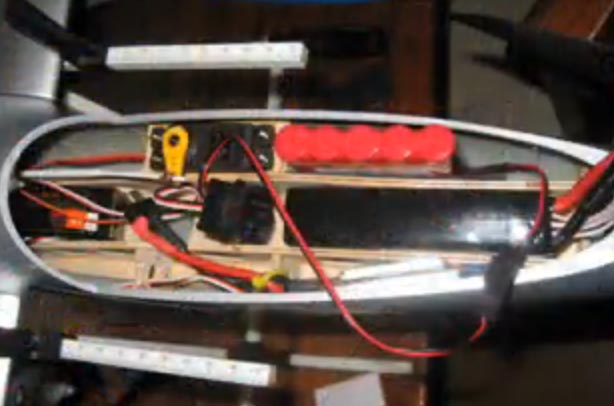

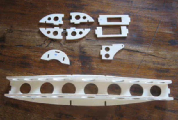

¿habéis usado esa bandeja de madera que aparece en las fotos? en el supuesto de que sí, supongo que el servo que se ve ahí es el de dirección. ¿trae esa transmisión? ¿como es?
En RCGroups he visto otro montaje en el que le ponían los dos servos en la cabina y una bisagra en ángulo en la cola, con lo que parece una lipo pequeña.
¿Cómo lo veis mejor? ¿es fácil de equilibrar? ¿lleváis lipos pequeñas o grandes?
uN SALUDO

Hola Roblej, siguiendo tus consejos comencé en este hobby volando el Easy Star; me alegro que te unas al grupo del Proxima. yo lo he montado con la bandeja de madera que trae que veo que vendrá bien para además de sujetar el servo de dirección para alojar batería, regulador y receptor; el servo de profundidad lo he situado en la cola, habia pensado poner los dos en la bancada que trae pero así va el empuje mas directo, vamos funciona muy rápido y bien el problema será si se rompe que me daría faena para arreglarlo; por lo demás queda bien. A mi me ha llegado hoy el motor etc, así que a ver si tengo tiempo lo monto y lo puedo volar el Proxima domingo je je jeee se me ha escapado lo de proxima

Yo he pasado de la parafernalia de madeara que trae.
El servo de dirección lo he pegado en el interior del fuselaje y he hecho una pequeña bandeja de madera de balsa para apoyar la batería ...va que chuta.
Para meter una batería de 3.000mAh 3S como la que uso, la verdad es que hay que ahuecar la cabina todo lo que se pueda.
Encima de la batería motor coloco la batería del receptor (1.300MAh 3S) que es la que uso para jugar con el centro de gravedad ...siempre estoy poniendo cámaras o haciendo pruebas raras.
Olvidaba comentaros que antes de hacer nada le metí 3 capas de fibra de bajo gramaje en el fondo del fuselaje para reforzarlo (por los aterrizajes ...mi pista es de asfalto).
Nos os olvidéis de programar la mariposa (qué pesaaaaaaao) ....es que va de cine!

Yo no optaría por otra cosa diferente a poner el servo de profundidad en la cola.
No sólo es más fiable y fino, además de perfectamente equilibrable ...es que el reenvío de la foto además de chapucero y antiaerodinámico es ganas de trabajar más para tener más problemas y desajustes (es pá pegarle al que lo hizo ...vamos)

Rod escribió:...he hecho una pequeña bandeja de madera de balsa para apoyar la batería ...
· ¿Para qué la bandeja? ¿Hay que meter la batería bajo las alas?
· El servo de la cabina ¿de los grandes?
· ¿Trae ya la transmisión de la dirección? ¿La habéis pegado al fuse?

Bandeja: para poner encima la batería con velcro (publicaré fotos en cuanto pueda)
Ocupa la cabina no tengo nada metido entre las alas. Todo el equipo va en la cabina.
Servos: todos tamaño Hitec HS-81. No uses tamaño Futaba 3003 ...es demasiado.
Transmisión: ....no recuerdo si la traía o no ...creo que sí, pero en cualquier caso es un reenvío típìco de tubo dentro de tubo (1 eur en cualquier tienda). Lo he pegado en la salida del reenvío (el extremo de tubo exterior que sale por la cola y en el interior del fuse el extremo de tubo exterior que llega al servo (publicaré foto)
Fibra: 80gr. En un mensaje anterior lo explico con algo más de detalle: hasta donde me llegan mis manazas.
Bordes de cabina: no reforzados (también he publicado en unos mensajes anteriores cómo la tengo puesta y el sistema de cierre empleado)
Pero con el uso sí recomendaría reforzar con carbono o vidrio el interior de las esquinas traseras ya que es lo primero que se resquebraja con mirarlo (está mal diseñado este punto ya que no es redondeado para evitar stress)

Hola yo la bandeja que trae la veo muy apañá y útil ya que lo compartimenta y tienes sitio para acoplar regulador, servo, batería y va todo bien sujeto; si la pegas bien encima tienes un buen refuerzo en la panza, además lleva una pieza para pasar el tubo y cable que va a la dirección; y ademas está ya hecha, y con poco trabajo montada. La trasmisión si la trae. reforzaremos la parte trasera.

Por supuesto ....cada uno encuentra sus propoas soluciones para sus propios problemas.

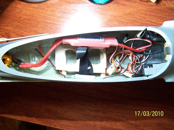

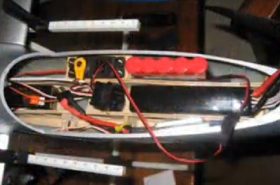

Aquí tenéis las fotos prometidas.
Os las comento: la bandeja lo único que hace es dar un soporte con velcro para fijar la batería. Como ocupa toda la parte central he preferido dejar variador de motor y regulador de voltaje en los laterales de la batería de forma que quedan bastante ajustados e inmóviles.
En la otra se ve cómo he fijado el servo de dirección poniendo a su altura el reenvío correspondiente por medio de un trozo de madera pegado con epoxi.
Todo atiborrado pero apretadito
Reenvío de dirección nivelado a la altura de su servo

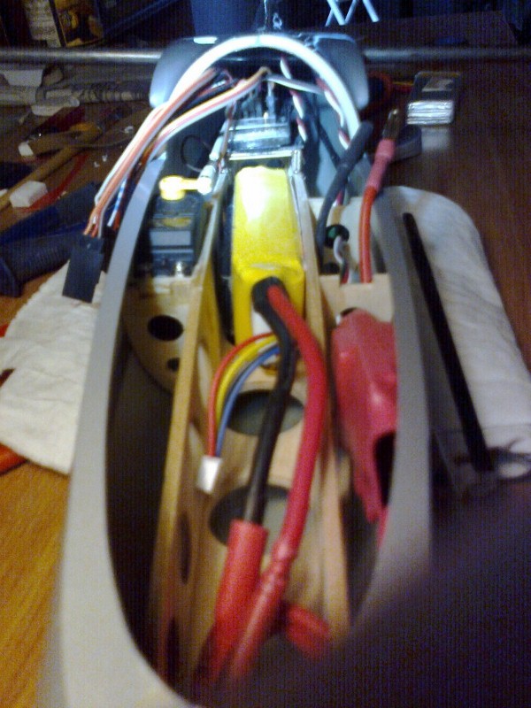

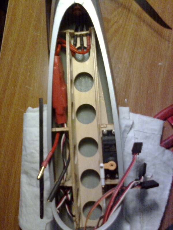

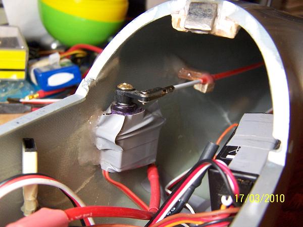

Hola, a ver si se aprecia en la parte trasera le he metido unas maderítas para poner el receptor lo he elevado un poco para poder pasar por debajo la batería por si hace falta para ajustar en centro de gravedad. Las baterías son unas Zippy de 2.250 que es la de la foto y otras como estas que le sobra espacio por los laterales.
Para el servo no he empleado las maderas que trae, solo para el servo de profundidad lo otros los he acoplado con corcho blanco y luego termoretráctil así si se rompe alguno será fácil de cambiar.
http://www.unitedhobbies.com/UNITEDHOBB ... h_3S1P_20C_

Josep Beltran escribió:... acolado con corcho blanco ...
¿Esto ya lo has hecho antes? ¿estás seguro de que queda lo bastante firme?
Por Josep Beltran
#933102
Si te refieres a los servos si lo he hecho en casi todos mis aviones, y han sido muuchos y hasta la fecha no he tenido problemas espero no tenerlos ahora de todas formas los iré revisando. y lo que es la bancada queda muy firme.
Por Josep Beltran
#933132
Hola :oops: :oops: :oops: corregido el error, era acoplar vamos rellenar los huecos para que quede bien ajustado el servo y no se mueva luego relleno con termo retractil queda muy fuerte y si hay que cambiar algún servo es fácil de cortar
