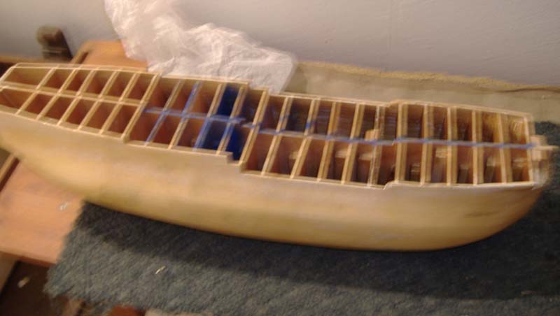

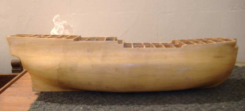

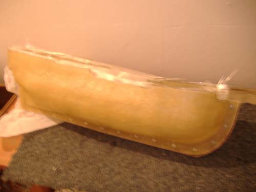

Hola, a mis manos llegó un casco original de Artesania del San Juan, pero el peso era impresionante, y me dige que habia que hacer un molde en fibra de vidrio...
1º hice el casco en madera

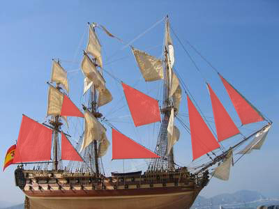

Hola. Mi propuesta seria el mover solo las velas señaladas en rojo ya que en radio control recoger velas sería muy complicado y entraña riesgo de vuelco.
Las velas cuadradas sirven con vientos de popa, y una maniobra de horas en larealidad con varias decenas de marineros subidos a la jarcia... hacerlo en segundos en radio control... :roll: .

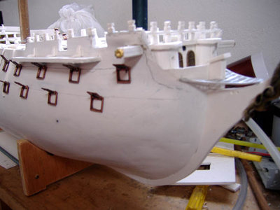

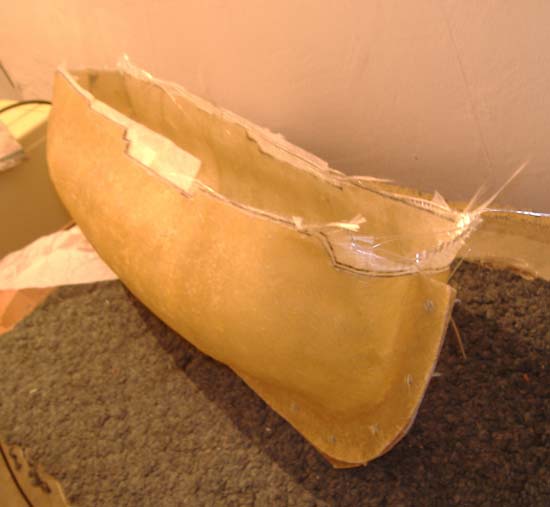

Estas son las fotos del molde con un 1º casco en su interior, a finales del 2003.
El casco mide 66cm de longitud, no da para meter muchos servos y mecanismos...

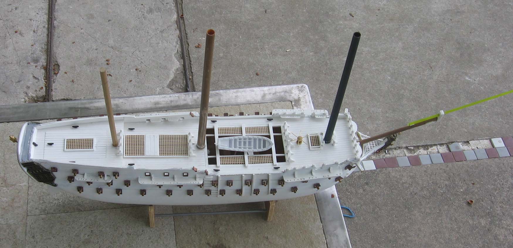

Por FLA
#1103653

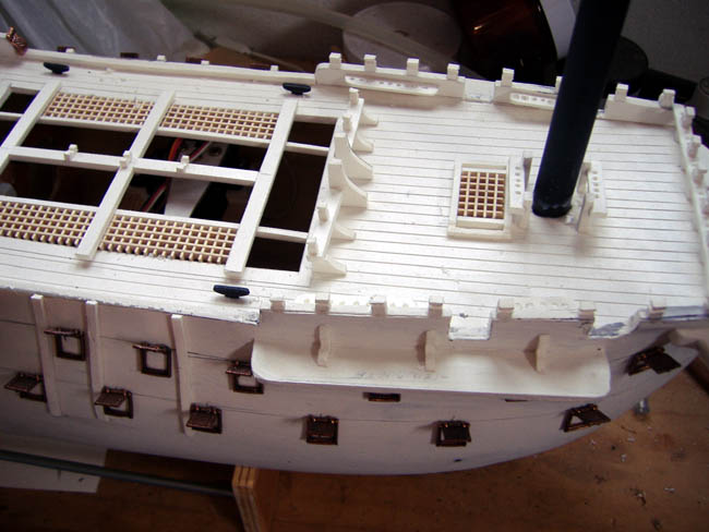

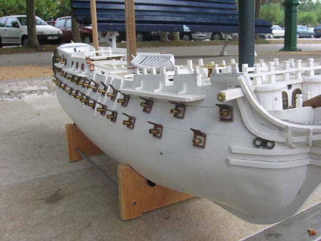

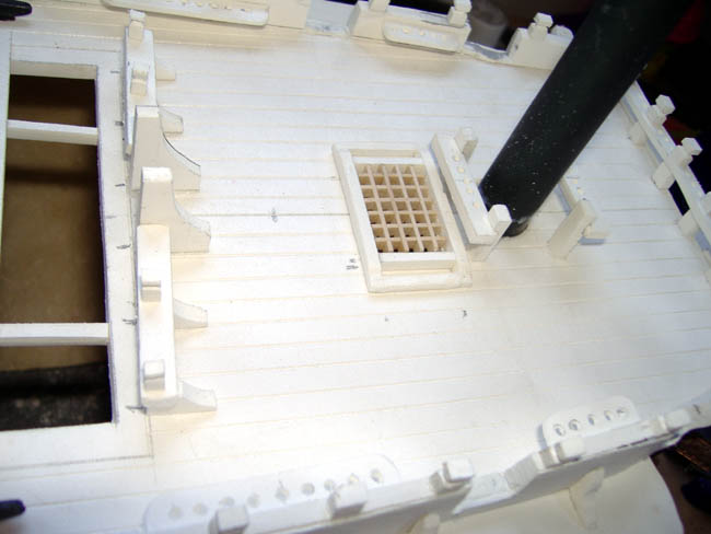

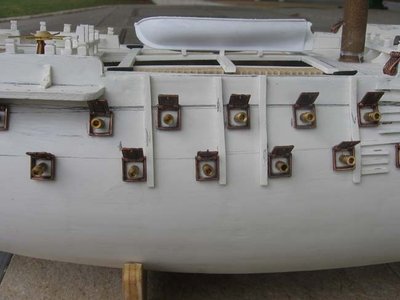

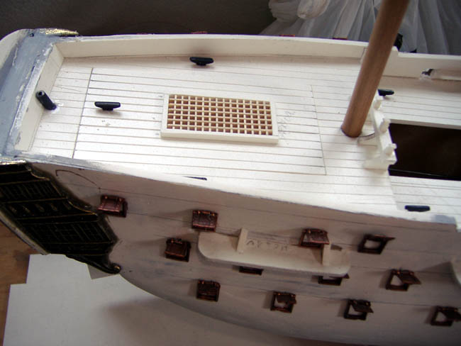

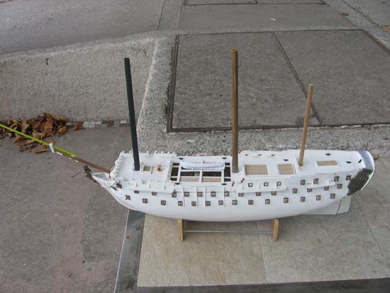

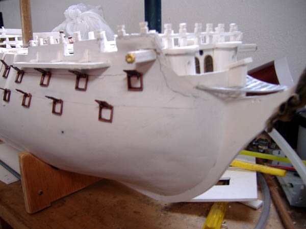

Despues de desmoldear, recortar y limpiar el casco, le di una mano de pintura especial para fibra de vidrio y luego la lijé al agua.
He puesto 3 cuadernas una por cada palo y el trinquete y mayor son de caña de pescar con lo que son ligeros y resistentes.
No me ha quedado más remedio que autocomprarme un kit del San Juan para conseguir todos los accesorios del modelo que no se venden sueltos...
La cubierta es de plastico y he marcado la tablazon de cubierta con un gramil.
El timon se me ha ido de escala... :roll: el doble de largo, pero no se nota mucho visualmente :mrgreen: .
Estas fotos son de finales del 2003

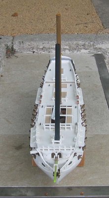

Por FLA
#1104146

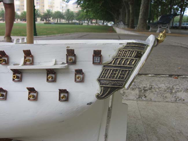

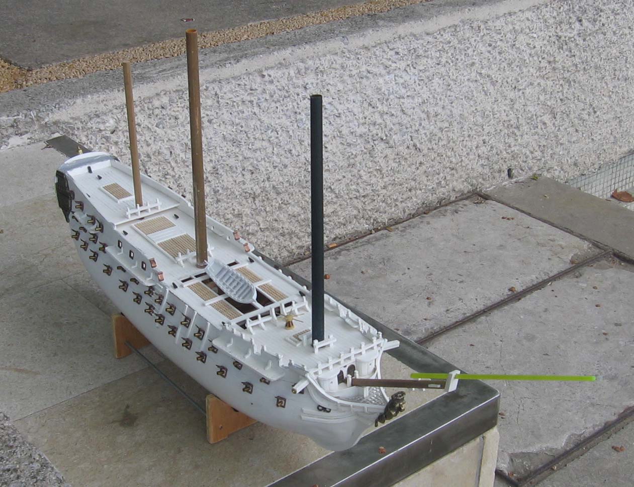

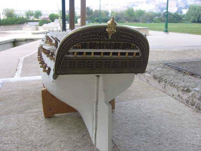

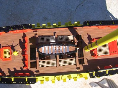

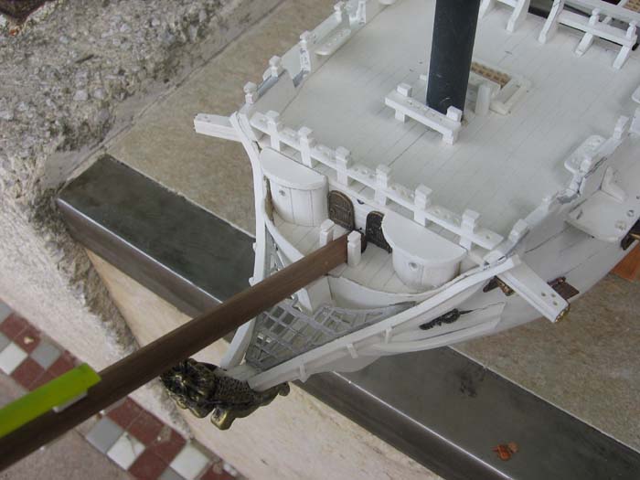

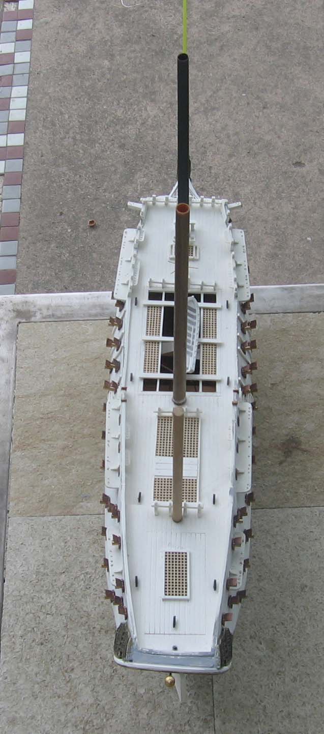

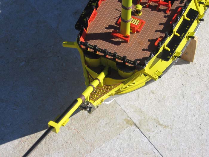

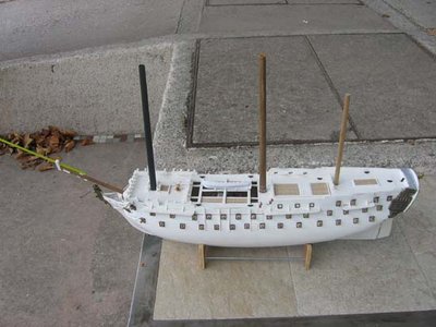

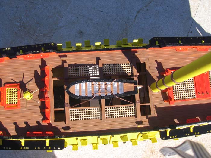

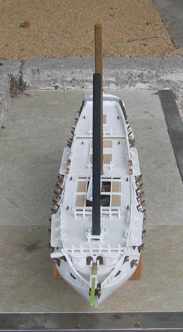

Estas fotos son de un día que llevé el barco al estanque, para que el modelo pueda ir familiarizandose con el estanque :lol:, lo cierto es que las fotos con luz natural me gustan mas, es que soy muuuu malo con la cámara de fotos
El trinquete y el mayor en los tramos inferiores son huecos de caña de pescar, son ligeros y de gran resistencia.
Puede apreciarse como la punta del baupres es una punta maziza de una caña, esta es flexible y si tropieza o choca el barco, dobra y no parte.

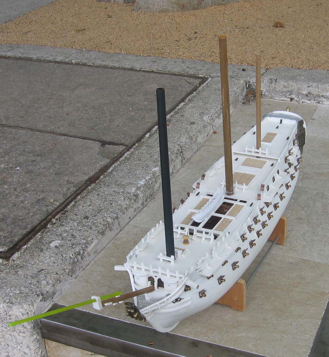

Por FLA
#1104147

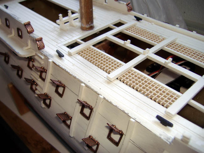

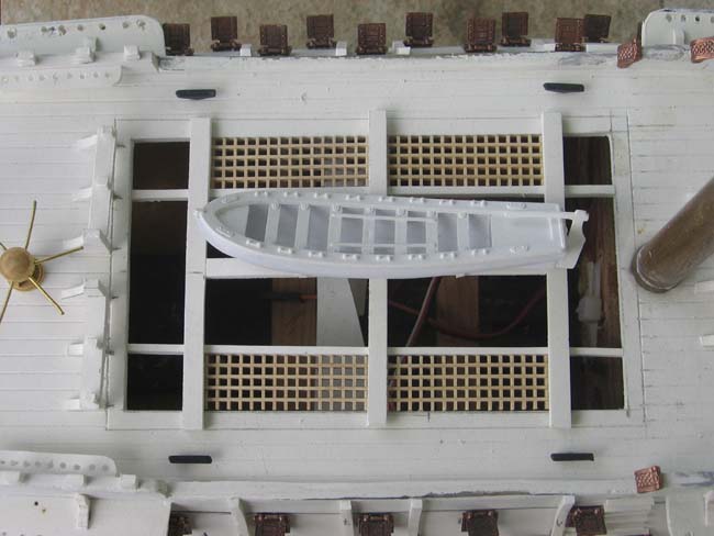

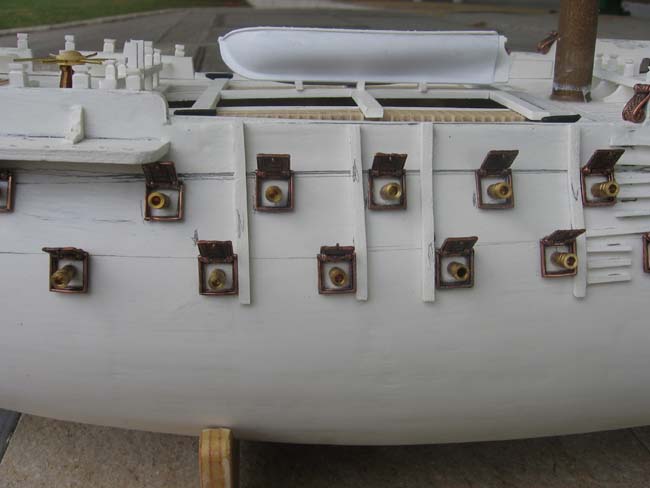

Si alguien quiere fotos con mayor resolución que lo diga y se las envio.
Feliz día de Navidad
Debajo del bote se puede intuir los brazos de los servos 2 para las velas y uno detras del mayor para el timón
El bote le sustituí por uno de plastico de aeronaut, mucho más ligero que el de metal original del kit, por encima de la línea de flotación, me peocupa mucho el peso...
Por las troneras no entra el agua ya que estan cerradas, los cañones tienen un pequeño rebaje y estan pegados con epoxi... no deveria entrar agua ni en una fuerte inclinación
Los detalles de fundición de la popa estan aligerados por el interior con la dremel y unas muelas para metal.
Esta es la última foto que conservo del barco en blanco... datan del otoño del año del Señor del 2004

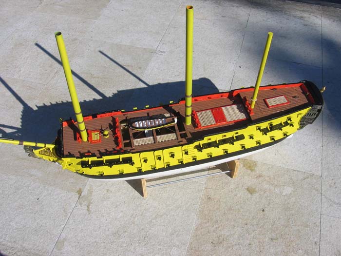

Por FLA
#1105484

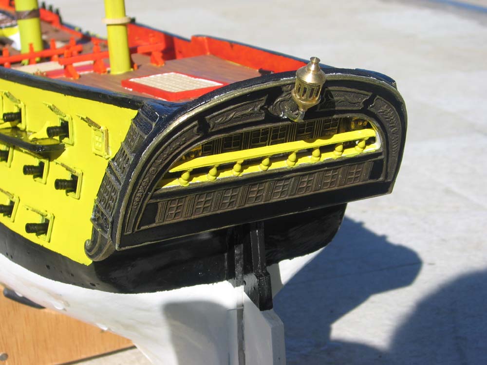

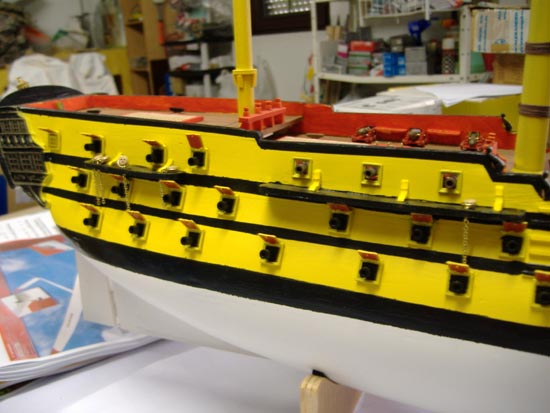

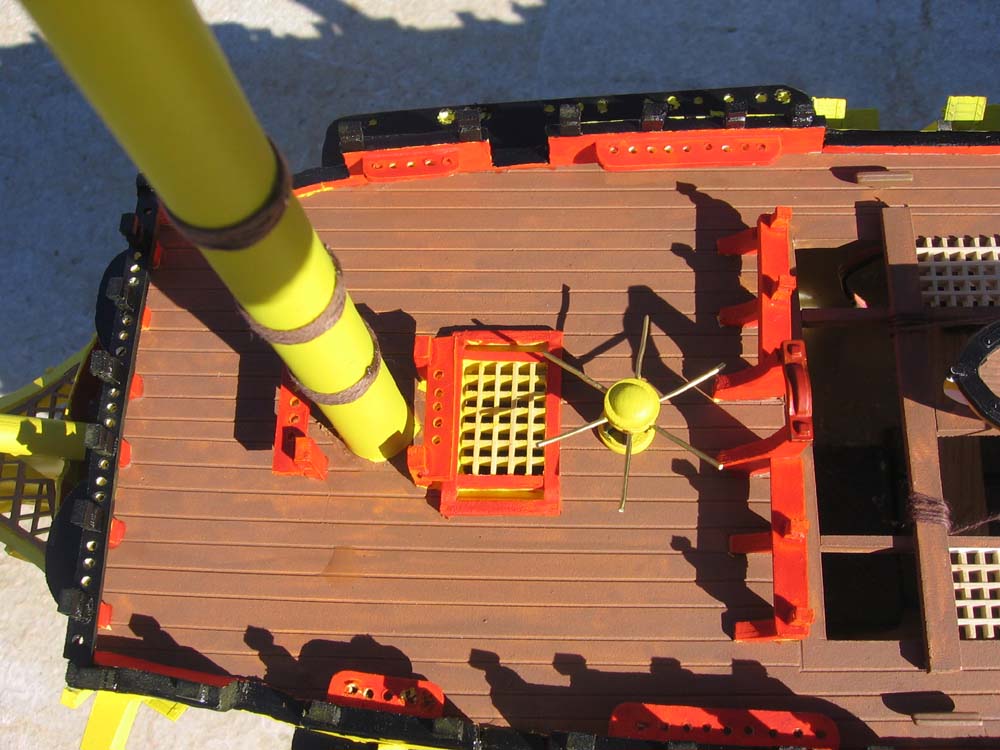

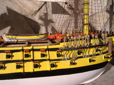

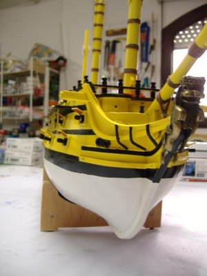

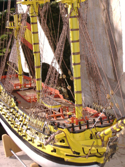

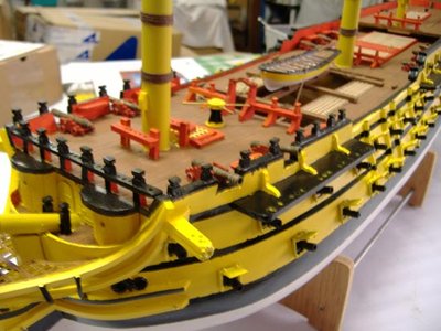

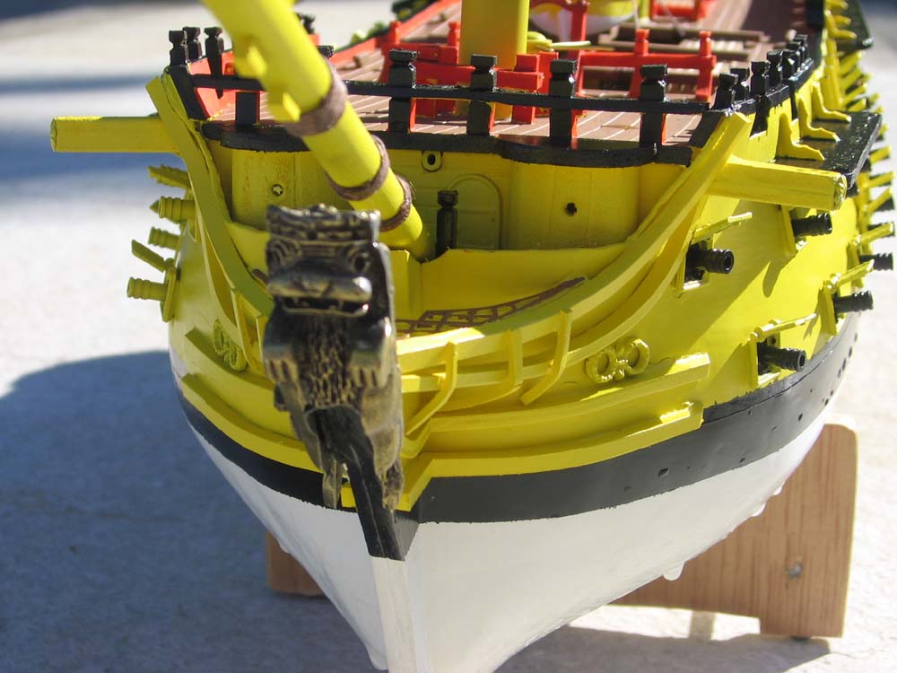

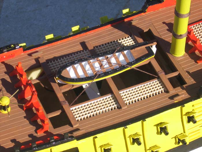

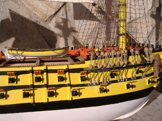

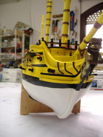

Sobre el fondo blanco de la imprimación, le dí una mano de pintura amarilla a pistola utilizando pinturas GUNZE diluidas para que no esten tan densas, luego ya pinté la franja Negra de la línea de agua.
La cubierta la pinté a pincel, eso hace que de como visos de la madera...
Por FLA
#1105486

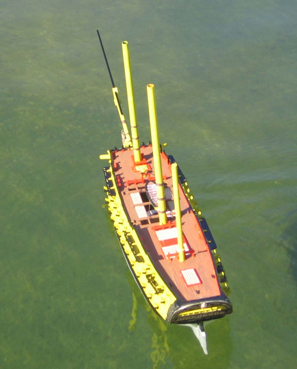

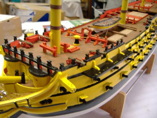

El interior de las amuras, los detalles de cubierta y el interior de las puertas de las troneras están pintadas en rojo y los cañones y el "hueco" al rededor de la tronera en negro.
Bueno, flotar... ya flota

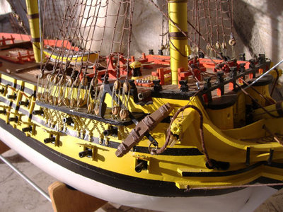

La 1º dificultad con la que me encuentro es el enmascarado del casco entre las troneras de los cañones para poder pintar la línea negra, tras un duro encontronazo con la cinta de enmascarar, el resultado es este...
Por FLA
#1106865

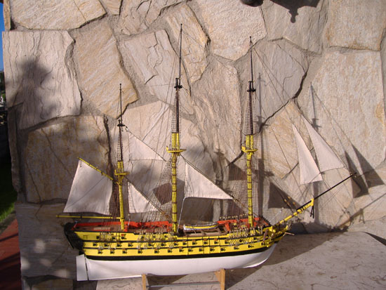

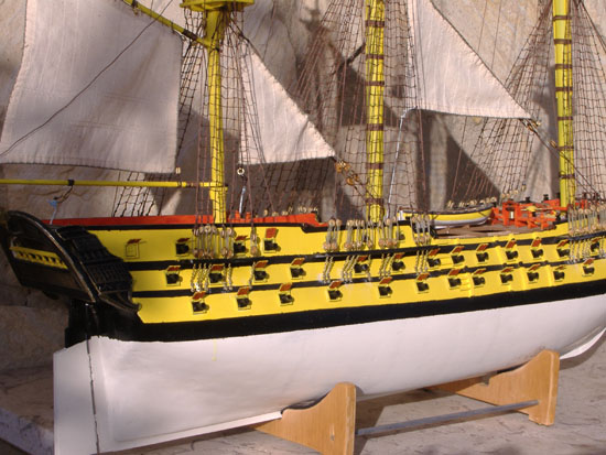

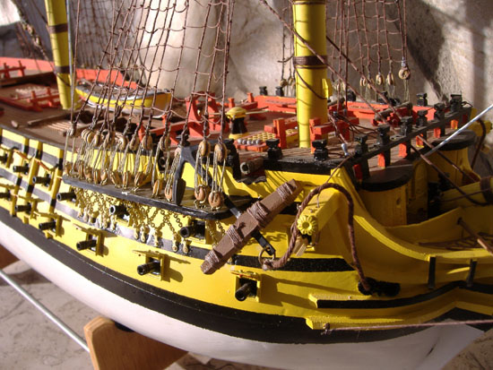

Hola a todos, he tenido el barco parado durante 5 años con los mástiles colocados por miedo a la colocación de las escaleras de la jarcia..., gracias a los consejos de Paco y Nacho, me animé, resulta que es bastante sencillo de hacer, eso si me ha llevado 2 meses solo las escalas. Esto ya va cogiendo forma..., seguiré poniendo fotos, pero a mi la que me gusta es esta:
¿que opinais?
Ya, ya se que se ve el hilo de tigon (blanco y azul) que mueve las velas

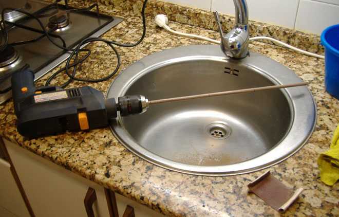

Por FLA
#1107906

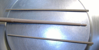

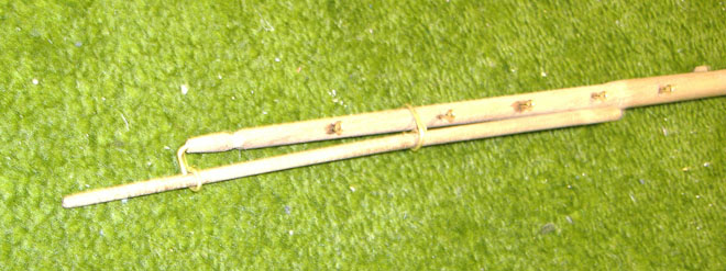

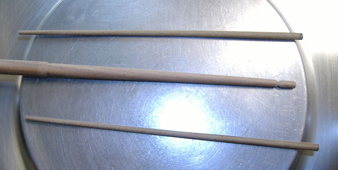

Siguiendo con la construcción de los "palos", os enseño mi torno de altra precisión, con tres puntos de anclaje y cuchillas de gran dureza... para los que solo vean un taladro, unas lijas y unas limas... tendrian que ver menos la tele... les come tooooda la imaginación :lol: .
Detalle de los palos a punto de ser ensamblados
Conjunto ya montado... y así los otros 8 que faltan + la pintura

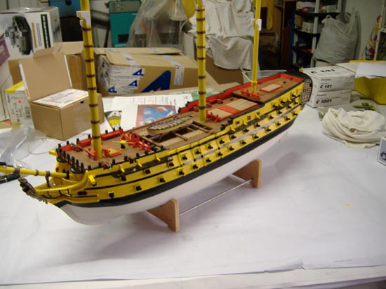

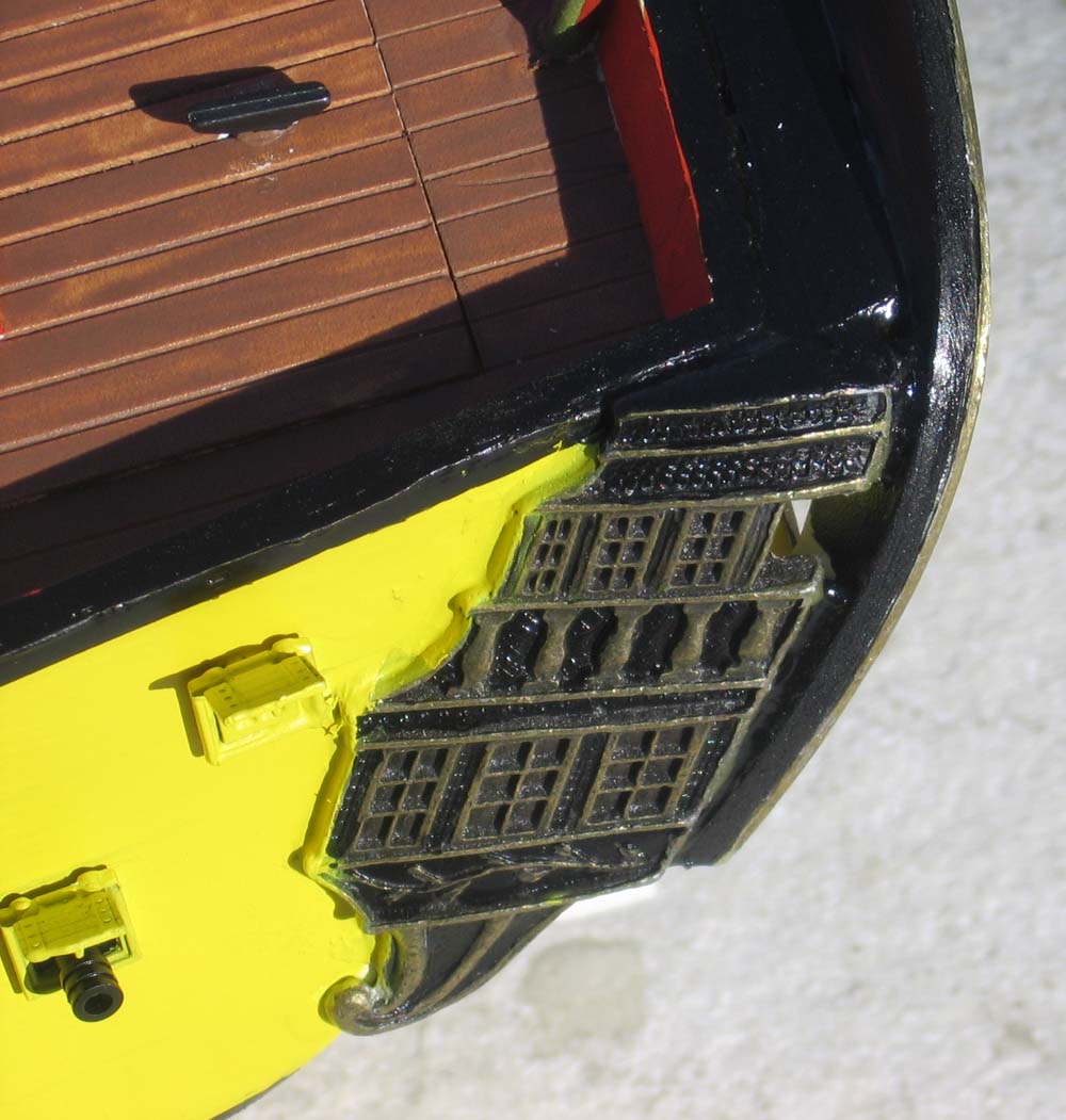

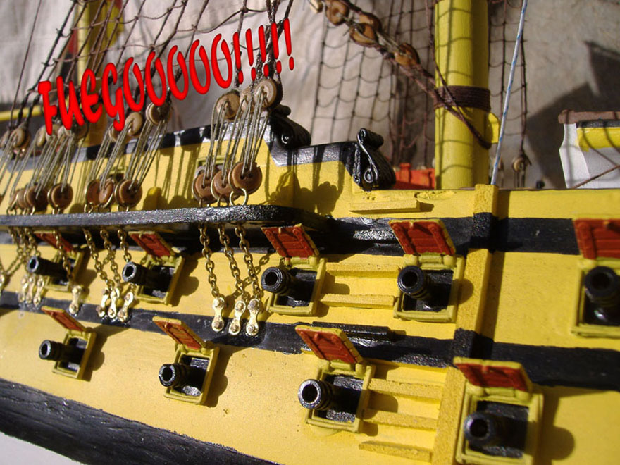

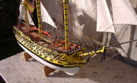

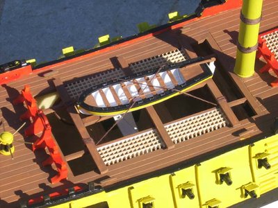

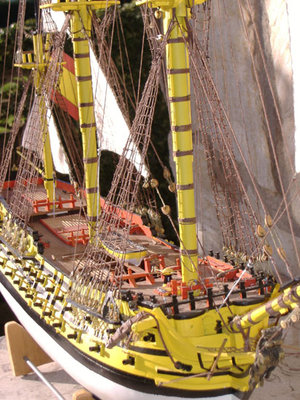

Bueno, pues parece que esto de la construcción se acaba (a falta de los retoques que puedan surgir, como poner mas vela), la radio ya está programada y si este fin de semana consigo tripulación suficiente, podré botar (ya esta corregido 8) )el barco...
Os pongo unas fotillas.. 8)
