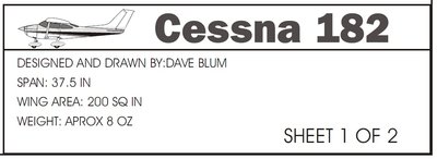

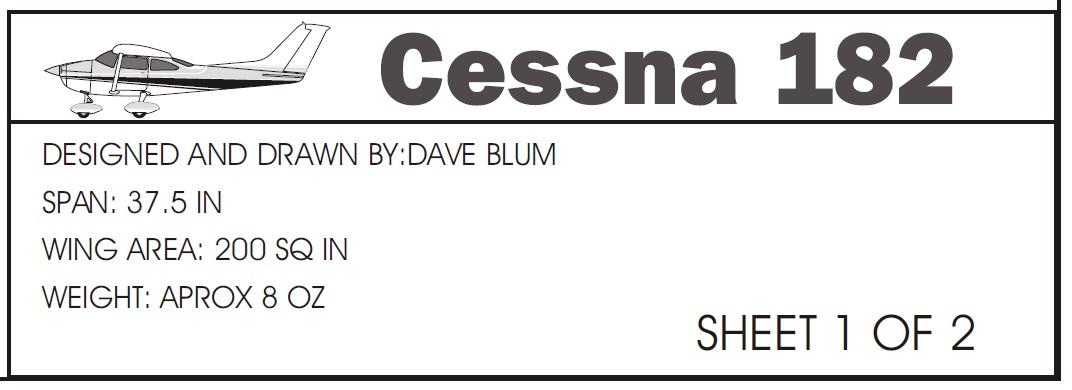

No se el modelo exacto, he subido los planos que tengo ... pone
DESIGNED AND DRAWN BY:DAVE BLUM
SPAN: 37.5 IN
WING AREA: 200 SQ IN
WEIGHT: APROX 8 OZ
No se si es eso ! :?
Muchas gracias.

Ya, lo he visto en el enlace de los planos, no es de Guillows es una versión ya preparada para electrico. El motor que se ve en el plano es un serie 180 de escobillas con reductora que debe ser de 3:1.
Ya tienes la capota hecha ? es para saber las dimensiones entre la pared de fuego y la hélice ya que la reductora lleva un eje bastante largo y en caso de montar un brushless habría que ver por el espacio.
Sobre el peso, el plano indica que el peso en orden de vuelo es de 8oz.=226grs. si estás sobre los 300grs y el avión aún no está listo mira de mantener el peso lo más bajo posible en lo que te queda de construcción.

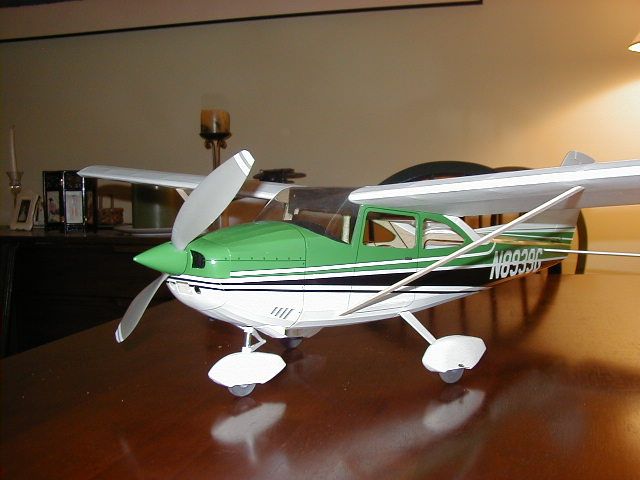

La gente la termina así (en cuanto al morro):

A ver, 1 ONZA = 28,34grs., 8 ONZAS=8x28,34grs.=226,72grs. Cuando se diseña un avión y se indica el peso LISTO PARA VOLAR o en ORDEN DE VUELO, no me lo invento, lo indica el plano. :?

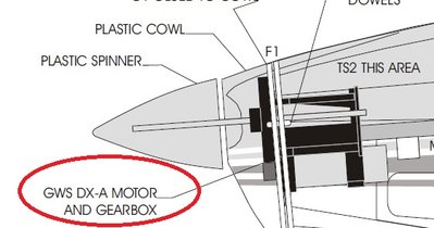

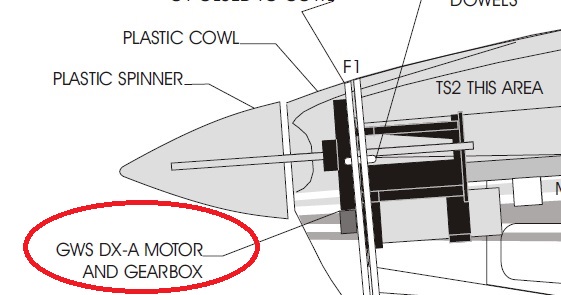

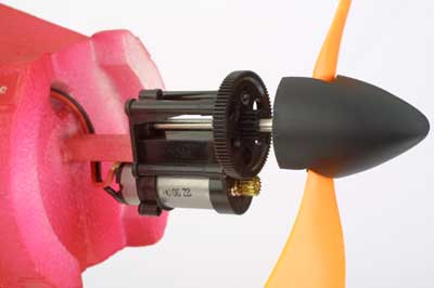

No hay que leer, solo OBSERVAR y entender ... GWS = MARCA, DX-A motor= tipo de motor, GEARBOX=REDUCTORA
En todo caso, en RCG te lo ponen fácil, rápido y DIRECTO ..... montale un Eflite Park 280 o Park 370 con la respectiva electrónica y baterías, de esta forma lo resuelves sin mayores problemas pero no más barato. :?
Aquí consigues info del motor y reductora http://www.windyurtnowski.com/DaveDay/gws.htm , el IPS es el simil al GWS DX-A, otra cosa es que usen brushless que es una gran mejoría pero el del plano es el indicado anteriormente.
Motor GWS DX-A + Reductora
Una imagen vale más que mil palabras ......
Especificaciones del plano

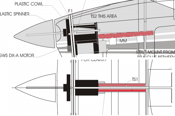

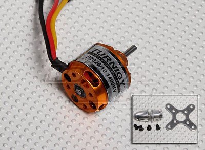

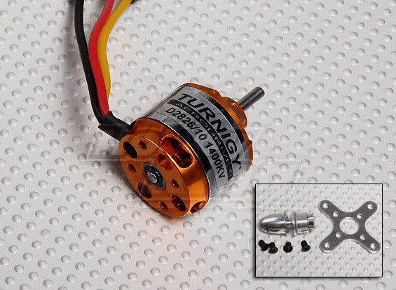

Lamento tener que ser el que pone los pero ...... pero, alguien ha revisado el plano ?
En la parte izquierda aparece una nota en cuanto a la longitud MAXIMA de la hélice, he medido y efectivamente no puede ser más larga de 8" o hay que modificar el largo del tren de nariz (nota I).
Hay que ver bien el tipo de motor que se instala según la bancada, originalmente la motorización de ese avión venía montada en un larguero a la reductora, el motor quedaba como "suspendido" en el aire sin hacer carga en la pared de fuego ya que no es necesaria (nota II). El cambio a brushless debe contemplar el poder fijar el motor a la bancada delantera y hacer los refuerzos y modificaciones requeridos, si se monta un motor con bancada en X habría que diseñar la bancada trasera y el montar o bajar el motor sería un quebradero de cabeza según está planteada la construcción y la estructura. El D2826/10 1400Kv es una excelente opción si no fuése con montura en X. Al D2826 no venden el eje para invertirlo lo que permitiría montarlo en la pared de fuego.
En este tipo de aviones por diseño y estructura hay que REVISAR BIEN EL PLANO, fácil es indicar una motorización sin tomar en consideración otros aspectos que podrían afectar y hacerle la vida más difícil a un constructor, en este caso indica que es un nobel en aeromodelismo y viene aquí para que se le preste ayuda, no a complicarle la vida ....... que hará una vez tenga el D2826 en sus manos ? :?
Del apuro solo queda el cansancio, ya nos diran porque realmente me resulta interesante el rediseño de la pared de fuego para una bancada en X para ese avión, rediseñarla antes de montar el avión es relativamente fácil, otra cosa es con el avión montado :(
Construir un avión de ese tipo y hacer una conversión no es para nada fácil y lo que creemos que sabemos por lo general no aplica en estos aviones pequeños.
Nota I (VER PLANO)
nota I C172.jpg (20.09 KiB) Visto 4257 veces
Nota II (VER PLANO)
D2826, solo con base en X

OS dejo fotos de la parte de adelante ... no la tengo cerrada y la puedo modificar sin problemas si es necesario.
Ejemplos que he visto que hace la gente
Por pa22
#1377033
Alguna vez has tenido un propdrive 2835 en las manos o montado en un avión ? :shock:
Ese motor es EXPLOSIVO, con 3S y una 8x4 mueve un velero de 1,5Kgr. casi al nivel de cohete, con 4S y una 7x5,5 la verdad da miedo, parece un rebanador de fiambres.
Ni tan calvo ni con dos pelucas :lol:
Con las imágenes has dado, en la primera la modificación es tal que al sacar pared de fuego sale la bateria como si fuese una gaveta :shock: AMBAS tienen una cosa en comun, llevan el trozo faltante del morro como capota completa que se pone y se quita, de ahí que te pregunté en el principio TODO sobre el tema Guillows por que vienen con capota plástica para las conversiones a glow.
Hacer eso en tu avión en el punto donde te encuentras es bastante trabajo.
Por pa22
#1377035
Siempre hay opciones, viendo la foto de frente se me ocurren tres, la primera y sin tocar mucho dejar el avión con la instalación del larguero de 10mm x 10mm que se utiliza para la motorización con reductora y poner este motor https://hobbyking.com/en_us/ax-2308n-11 ... motor.html con una 8x4 y un variador de 12A o 15A y baterías 3S 1300mah 20C que aunque el avión pese 600grs. tiene potencia y empuje de sobra. La ventaja de este motor es su bajo consumo vs. el empuje lo que resulta en vuelos de una duración más que aceptable y que no hay que inventar mucho para instalarlo, es el que sale en la primera foto con la batería deslizante.
La otra opción es utilizar este https://hobbyking.com/en_us/turnigy-l22 ... -210w.html que no supone una modificación o rediseño tan grande al morro como sería uno con bancada en X y tratar de montarlo como lo llevan aquí https://www.rcgroups.com/forums/showpos ... tcount=114 solo que quede asomada la parte del eje. Este requiere un variador más puesto de por lo menos 30A, hélice 8x4, y 3S 1600mah 20C al final pesaría un poco más con menos tiempo de vuelo pero con potencia para regalar.
En ambos motores se puede utilizar adaptador de hélice tipo salva hélices (prop saver) lo que evitará en los primeros vuelos si hay toque de la hélice el no estropear los ejes o el morro y los motores tipo campana implican menos trabajo para instalarlos tal y como está el avión ahora y para mantenimiento solo hay que sacar un tornillo lateral a la base tipo copa en lugar de sacar los 3 de la base o los 4 de una bancada en X. Esos motores los tiene disponible HK Europa.
Y la última de momento esta http://www.tormodel.com/index.php?id_pr ... er=product los motores BL que vende Tormodel son los mismos que los de bphobbies, son buenos, bonitos y baratos adicional realmente rinden. Este último iría con variador de 20A, hélice 8x4, baterías lipo 3S entre 1300mah y 1600mah 20C y dá un poco de menos potencia que el anterior pero hay un ahorro en peso y con el empuje que dá iría muy bien, lo único es preparar la cuaderna que hará de pared de fuego.

De momento he visto que a lo mejor esto podía valer (que es motor y variador y con 5 estrellas de opiniones)
- https://goo.gl/NNvg9J 14,79€
Ese motor/variador van muy bien y con la potencia que tiene no tendrás que volar a más de media máquina. Puedes consultarle a Juan Matínez (Tió Juan aquí en el foro) por ese arreglo, el lo lleva en un velero Escuela que pesa cerca de 1,5Kgr. con una 8x4 y le vá muy bien.
