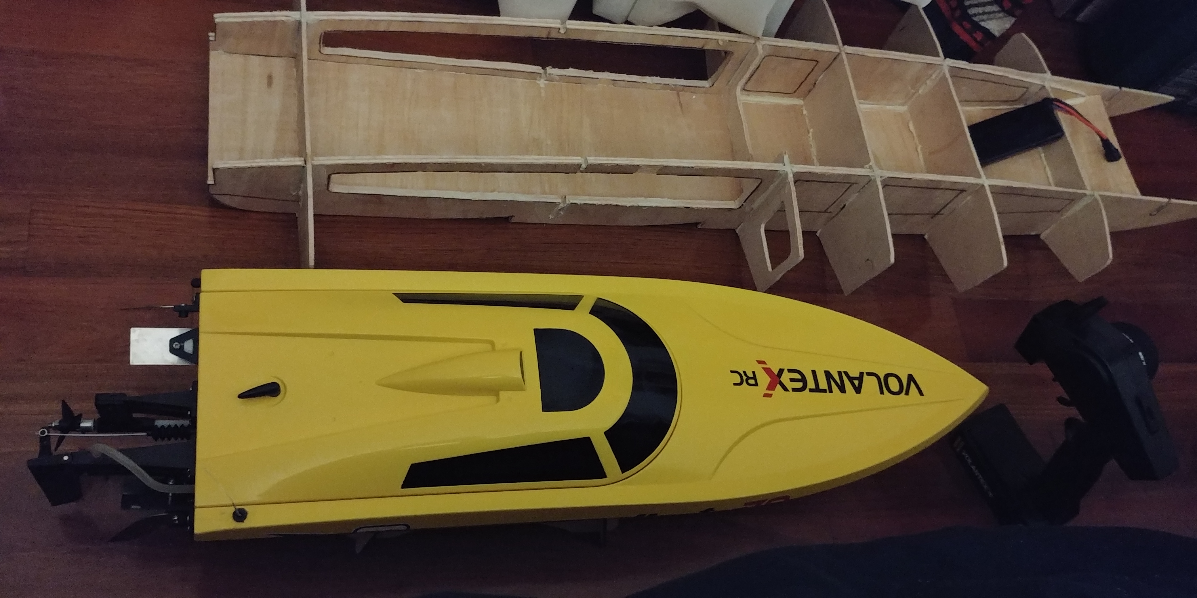

Buenas gente. Soy nuevo en el tema de lanchas y hasta ahora solo tengo 2 crawlers rc.
Recientemente me regalaron una lancha vector 70 que no esta nada mal para ser china. Pero me acojone cuando la volque y casi se hunde, asique me descargue un diseño de catamaran y estoy fabricandolo, pero me surgieron un par de problemas.
1°- no encuentro en ningun sitio madera de balsa de 0,5 o 1mm que tenga de ancho mas de 10cm y largo mas de 1m (necesito 35x105cm)
2°- tenia pensado ponerle la electronica de la vector pero ya que pesará mas, no se que tal ira. Por eso tambien busco recomendacion para ponerle o un combo medianamente tocho o ponerle twin motor (aun estoy indeciso. Pero que no llegue a los 200€)
3- ya de paso busco consejos para no cagarla durante el proceso de fabricacion
Por jose blanco vico
#1386374
siempre emos pegado una plancha con otra y solucionado y si tienes que darle forma a la balsa la pones en remojo un rato y listo
