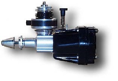

Aver tengo un avion eletrico (EL DE LA FOTO) tiene 2 servos y acelerador del motor eletrico, yo lo que quiero hacer es quitar la bateria mas el motor eletrico mas el variador y ponerle un motor Cox que ya tengo es el DragonFLy es uno delo poco motores Cox 0.49 que tiene Regulador de Velocidad y Deposito de hasra 10 minutos y una fuerza muy muy potente,
Bueno mi Duda es 1 le tengo que poner otro servo al avion pora el Motor,
2 como ago para montarlo que me quede bien? y Funcional :lol:
Saludos y Gracias

No sé porque te empeñas en poner ese motor a este avión. Tengo un Cox igual, pero aún no lo he arrancado, pues no sé a que colocarselo.
Solo mi consejo seria: El avión esta preparado para resistir el combustible? Se le puede hacer un parallamas donde sujetarlo?. Son cosas que tienes que valorar tu. Por supuesto el motor necesita otro servo para el gas. a no ser que lo dejes acelerado a tope y a Volarrrrrrrrrr!

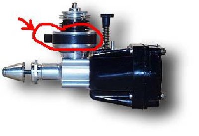

AA otra cosa este motor cox tiene una cosaa que se abre y se ciera lo que se ve negro d ela foto lo tengo abierto o cerado?

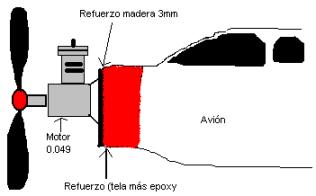

Hola, yo le puse un motor .049 a un avión entrenador de la GWS creo que se llama E-Starter es de foam, con dicho motor vuela de mil maravillas :D .
Como lo hice?.... Bueno primero hice una chapa de madera de 3mm para el parallama y la pegue con epoxy de 5 min. sobre el parallama de foam. Luego por el contorno del parallama le puse un refuerzo con una tela bien delgada que venia con unos dulces (puedes usar seda o alguna tela delgada y liviana) y lo puse desde el parallama hasta unos 5 centímetros por sobre el morro y eso lo terminé con epoxy de 5 min. diluido con alcohol (del ese que se usa para curar heridas) y aplicado con una brocha (con esto reforcé el morro y aproveché también de aislar para que el nitro no dañe el fuselaje) y eje secar por aprox. 24 horas. El acelerador no lo use, francamente es una mugre... este motor da el rendimiento optimo a full motor, si bajas un poco la potencia del motor el avión cae como si no tuviese motor alguno.... te recomiendo no lo utilices, así te ahorras un servo y el peso que significa instalarlo :wink:
Yo uso combustible al 10% y aún así corre super bien.
Adjunto un dibujo, lo hice en paint es lo mejor que me resultó
Espero te ayude mi experiencia y no dudes en consultarme cualquier detalle ya que me he convertido en un fanático de los motores .049.
