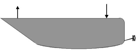

Hola:
Me atrevería a decrte que tu problema de "cabeceo" está en la posición del strut.
STRUT - POSICION.jpg (5.66 KiB) Visto 10140 veces
Trata de modificar la dirección del eje con el strut y bájalo un pelín... debería mejorar.
Un poco de PRUEBA Y ERROR, vamos...
Espero que te sirva.-
