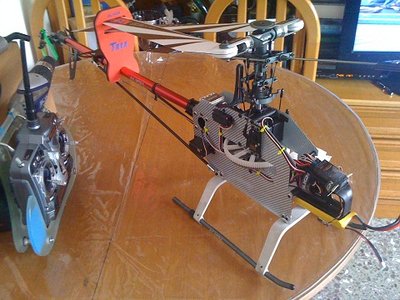

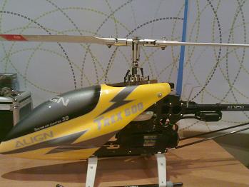

pues mi proyecto es el de a partir de mi querido t-rex 600 Nitro convertirlo a un Rex 650 hecho por mi (ya tiene nombre: MR-650E :lol: )
la intencion es de motorizarlo a 12S con motor de 700E con baterias de 12s 3000mah con la corona principal en M1 para soportar los esfuerzos para conseguir las 2100 vueltas ira a un 75-85% de motor.
El material a aprovechar del 600 nitro para el proyecto sera:
-Bec 6A + Lipo 2s 2200mah
-Receptor Spektrum AR7000
-Mecanica (rotores, grupo de cola, todos los rodamientos del eje principal, patines)de momento sera con flybar haber si funciona :roll:
-servos de plato Futaba S9252
-conjunto gyro+servo Logictech 6100

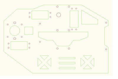

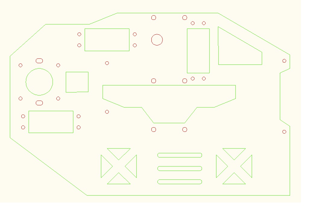

El chasis sera exclusivamente diseñado por mi via autocad partiendo del estilo de la nueva version que tiene align el prototipo y sera fabricado en placa de 1,5mm de G10
pongo una foto del estado actual de diseño :wink:
ya ha empezado la masacre jeje :mrgreen:
Un Saludo

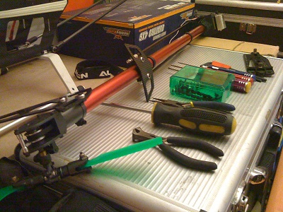

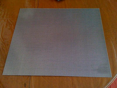

Bueno hoy ya van llegando los caramelitos :D
a partir de hoy me pondre a marcar y poner a pensarme como cortarlo para que quede bien jeje

tengo novedades para el corte del chasis 8)
cortare las chapas con una fresadora CNC de un compañero
solo me falta concretar que archivo necesita para cortar
un saludo a todos

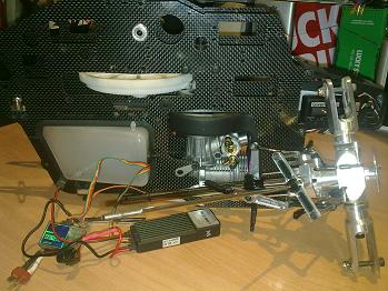

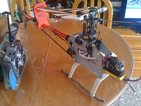

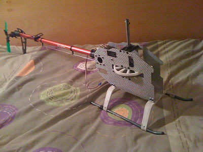

Bueno al final no he podido encontrar al compañero de clucb que cortaba CNC y al finallo he cortado y limado a MANO :lol:
ya tengo los laterales coartados y ensemblados a fatla de empezar a mecanizar la bancada motor etc..
y a partir de aqui empezar a meter electronica por todos laos jeje ( que por cierto hoy me han llegado las 2 baterias ZIPPY 6S 3000mah 20C para empezar a hacer pruebas)
aqui unas fotitos :wink:

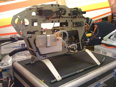

Sigo detenidamente tu proyecto,, me interesa porque yo también he realizado la modificación al 650 eléctrico desde mi t-rex 600 nitro limit edition ,,,, si quieres te cuelgo alguna foto por si te puede dar alguna idea de como he solucionado los pequeños detalles que siempre salen , a falta de que me llegue el motor ya lo tengo todo montado,,saludos.

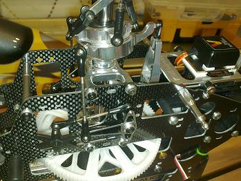

bueno de esta semanita tengo el tema un poco parado :roll:
de momento esta igual que en la foto pero con los servos montaditos
haber cuando tengo un poco de tiempo y sigo con los avances :wink:

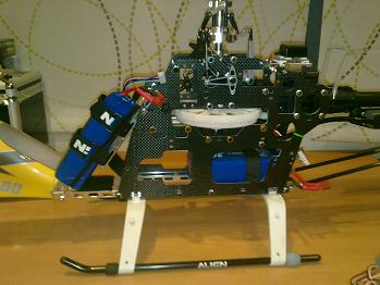

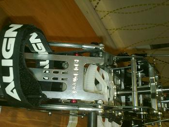

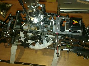

#1044979

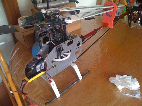

Y seguimos haciendo cosillas con el invento ... jeje
esta tarde he hecho algunos avances en la parte de electronica y algo en mecanica
haber cuendo me pongo a hacer la bancada para el motor :roll:

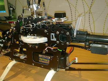

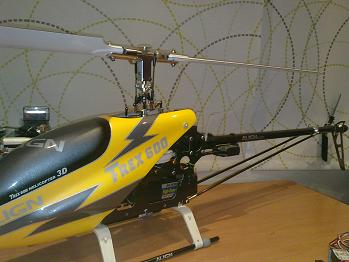

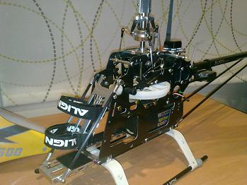

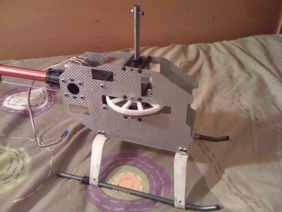

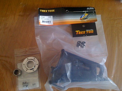

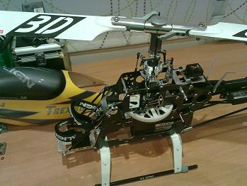

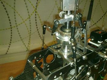

Hola a todos :

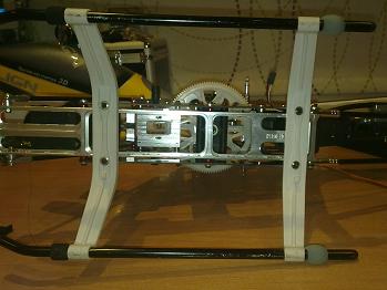

El mio no tiene nada que ver con este ,, pero bueno , por si le sirve de algo a alguien yo me he decantado por el chasis del eléctrico ya que lo que yo busco es que tenga fácil la reparación y repuestos ante cualquier aporrizaje :lol: :lol: ,,,
he utilizado un t-rex 600 limit edition al que he necesitado añadir los laterales del eléctrico y los upgrades de kde tanto de bases de aluminio como el modulo de conversión a corona del 700 en modulo"1".
no lo tengo terminado me falta el esc, motor y servos aun así se ve mas o menos como quedara al final ya que la idea es que sea tamaño 650e,,,
aquí esta lo que me ha sobrado y si el" invento no funciona lo monto otra vez" ,,,,
aquí se ve claramente como van las dos baterías y aunque estas son solo de 3000 mAh en la foto 2 tengo una de 4600 y aun me sobra espacio,,,
#1049865
Se me ha olvidado comentar que el chasis al tener los separadores del L.E queda mucho mas ancho que con los originales del eléctrico y así permite colocar la segunda batería sin problemas ,,,ademas no hay que recortar el chasis para el motor como pasa con la conversión a 8s ,,,,la pega es que se tiene que calzar las bancadas con arandelas o separadores para que den la medida,,,saludos.
