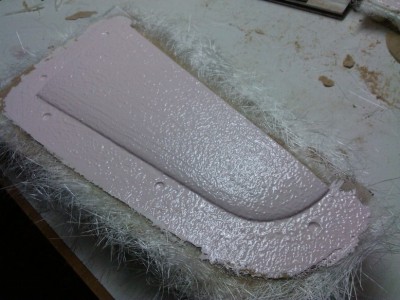

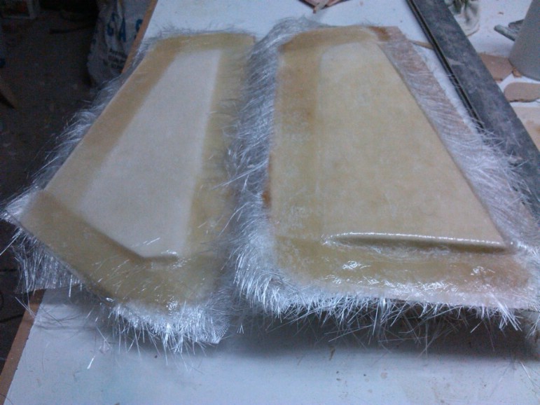

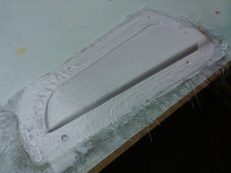

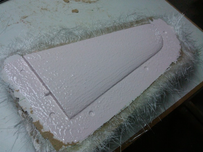

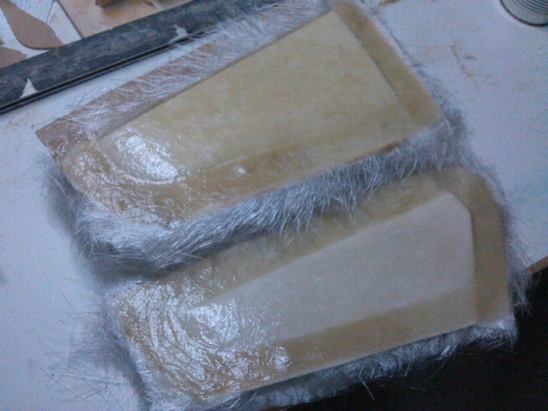

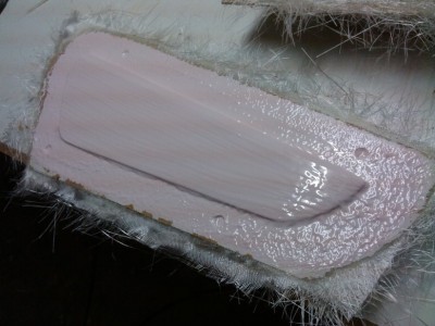

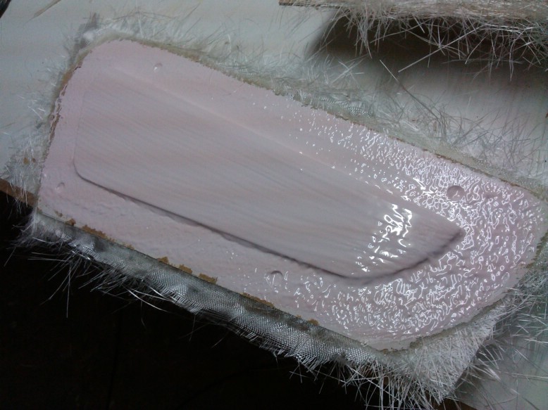

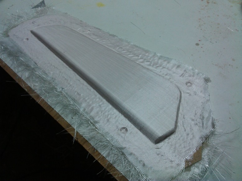

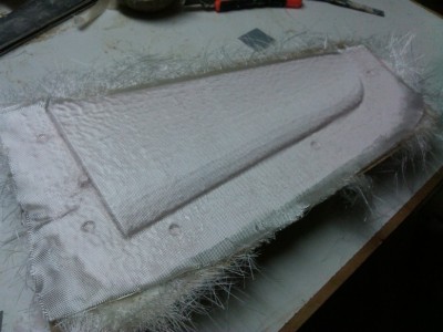

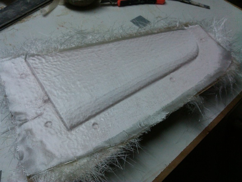

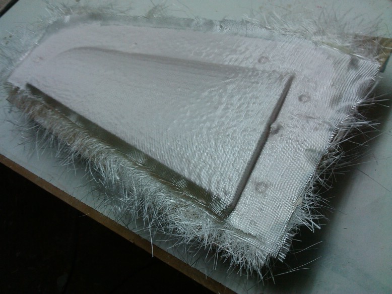

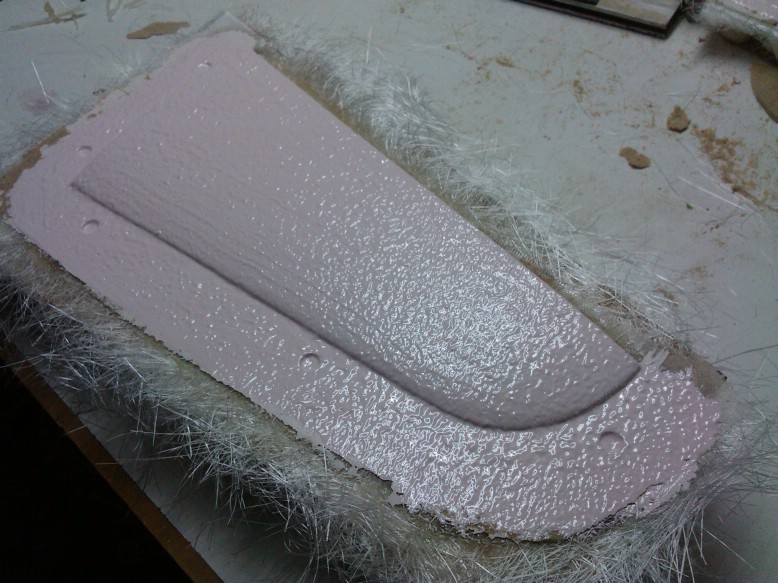

me parece genial el trabajazo que te estas pegando y desde luego muy bien currado,pero si no me he fijado mal no pones velo de fibra en la 1º capa. yo en mi modesta opinion se lo pondria. refuerza los pequeños detalles del molde y evita que te quede algun globo entre el gelcoat y el mat, con la consiguiente posibilidad de que se rompa el gelcoat y tengas que reparar el molde. un saludo
#1265825
mexillondarria escribió:me parece genial el trabajazo que te estas pegando y desde luego muy bien currado,pero si no me he fijado mal no pones velo de fibra en la 1º capa. yo en mi modesta opinion se lo pondria. refuerza los pequeños detalles del molde y evita que te quede algun globo entre el gelcoat y el mat, con la consiguiente posibilidad de que se rompa el gelcoat y tengas que reparar el molde. un saludo
Que siiii, mexillon, que se lo he puesto jejejee. Bueno concretamente no es velo pero es tejido que se adapta bien a las curvas y aristas. Miralo en la pagina anterior :wink: , despues del gel coat.
#1265983
:shock: :shock: :shock: :shock: ahi vaaa. yo no te decia ese. el que yo te digo es velo. es una especie de mat pero muy muy fino 5 0 6 gr metro cuadrado.con el tejido que tu pones encima del gelcoat tienes muchas posibilidades de que te quede algun globo. si me estoy equivocando de nuevo pido disculpas de nuevo jejejejeje
#1265990
Si, se a lo que te refieres. Esta fibra se adapta bastante bien y la pieza no tiene curvas complicadas. Pero tienes razón, lo suyo es utilizar velo. Tambien influye mucho que es la que tengo por aquí jejejej Hay que aprovechar los retales :mrgreen: :mrgreen:

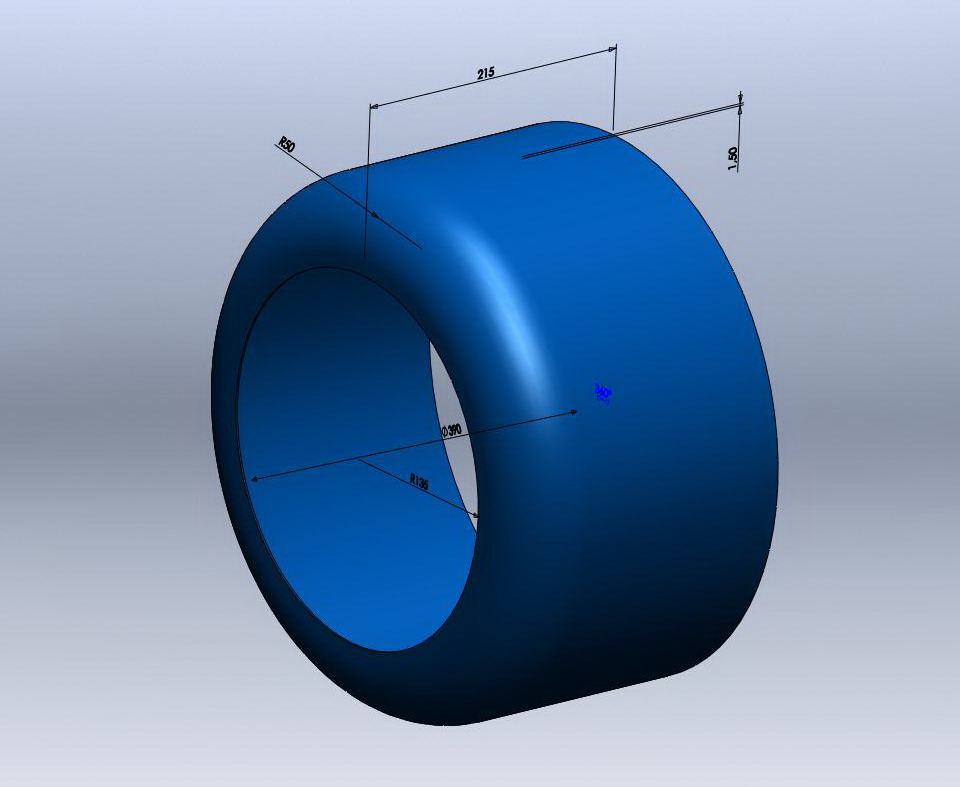

Hola Térmico,
como te decía, me gustaría ir sabiendo si necesito comprar fibra o con la que tengo me sirve para hacer el morro.
El morro tiene las medidas que te muestro en la foto; Ø390mm x L215mm.
La idea es colocar uno o un par de aros interiores para reforzarlo y de paso usar el trasero para unirlo al fuselaje.
Mi consulta es: de cuantas capas lo harías y de que densidad de fibra?
Posiblemente lo haga a molde perdido, ya que no tengo intenciones de hacer muchos...por lo que si el primero me sale como a mi me gusta, quizás haga un molde de él.
Gracias de antemano!
#1266079
Pichi, yo para curarme en salud utilizaría tejido silione sarga de unos 290 grs Se adapta muy bien a las formas, absorbe relativamente poca resina y deja espesores muy bajos con muy buena resistencia. Es el que voy a utilizar yo también en la carena. Por otro lado, al ser algo mas ornamental que estructural, y pensando que la vas a reforzar con dos aros interiores, me atrevería a aconsejarte incluso tejido de 160 grs.
Siempre silione sarga.
Saludosss

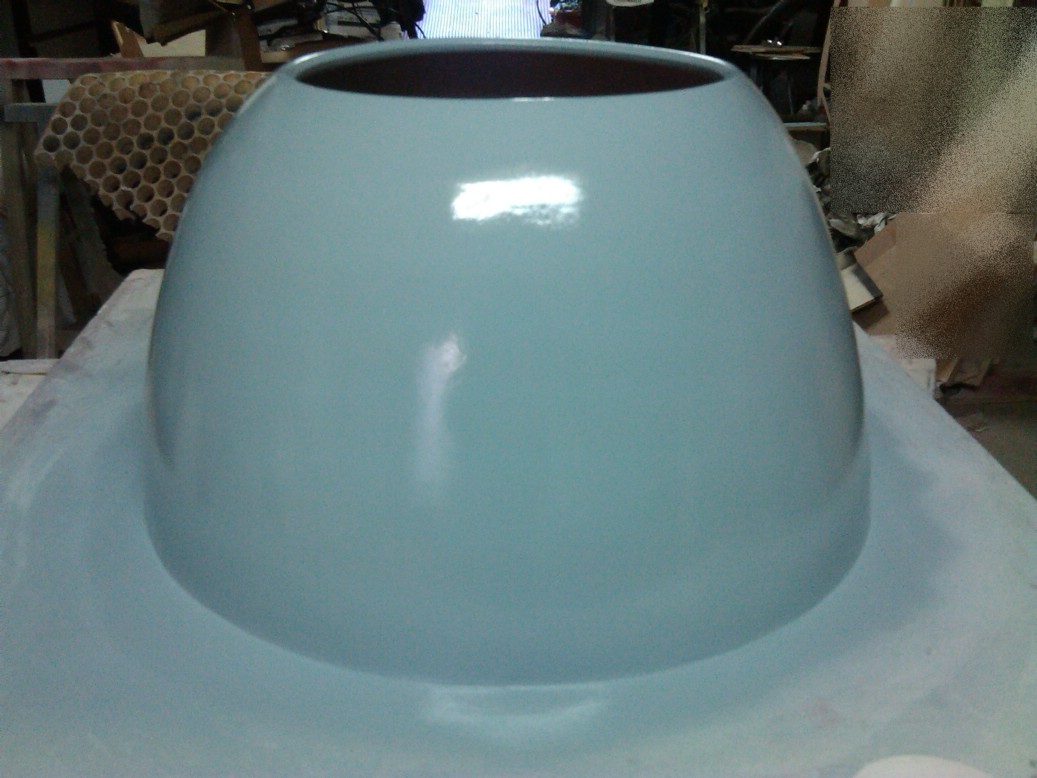

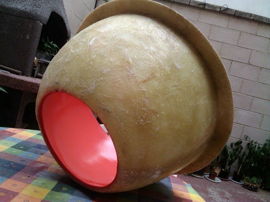

Termico,

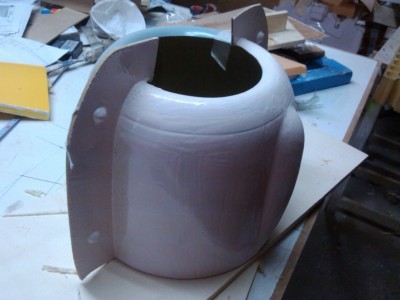

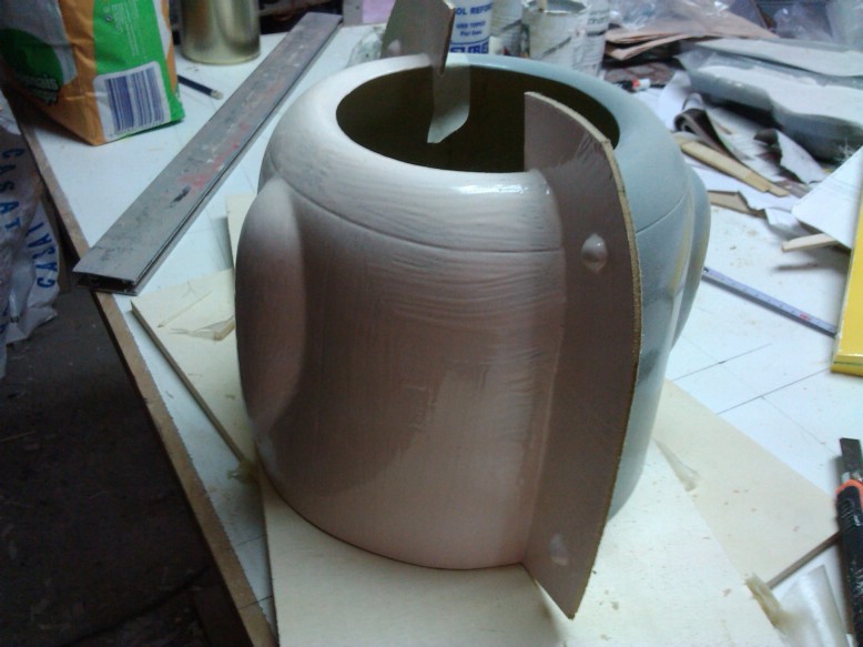

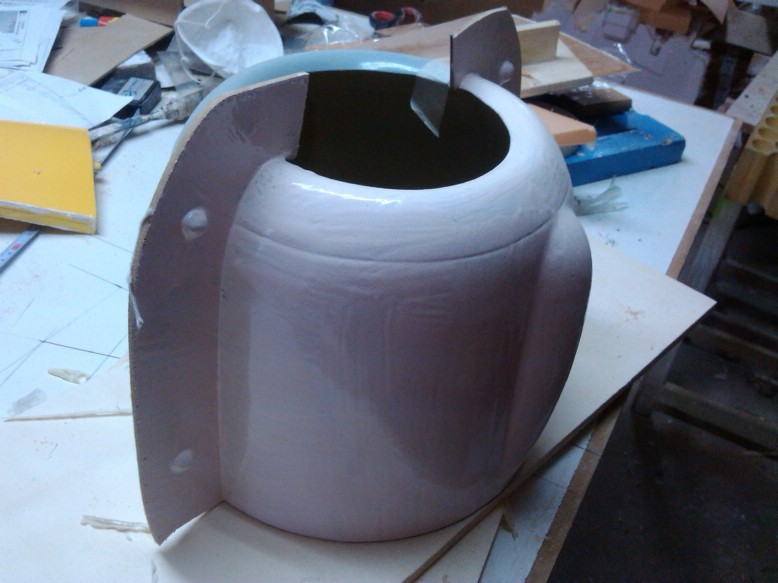

volviendo al tema del carenado de motor...me estoy pensando friamente en hacer el molde para poder sacar varias piezas...la pregunta es: cual es el angulo minimo que deberia tener la parte cilindrica de mi modelo?
A ver si me explico, como habras observado mi carenado es un cilindro con un chaflan redondo, al ser cilindrico me da miedo de que despues de laminar no logre sacar la pieza de adentro.
Sé que hay que darle un poco de angulo...pero cuanto? :roll:
#1266371
Mira Pichi, yo en estos casos y otros parecidos lo que hago es dividir el modelo en dos partes, es decir, scar el molde en dos partes. Ademas de no tener apenas trabajo ninguno, a la hora de laminar se hace mucho más facil y se desmoldea sin problemas. No es necesario que des ningun angulo.
Te pongo unas fotos a modo de ejemplo de la carena de un focke wulf.
Espero te sirva de ayuda.

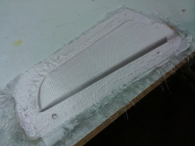

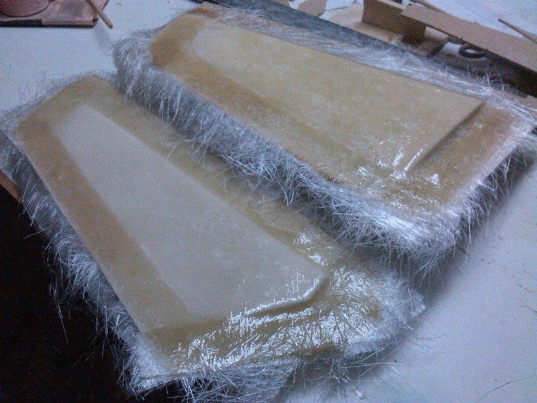

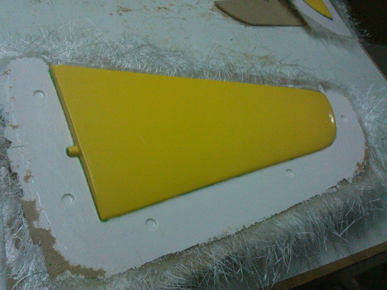

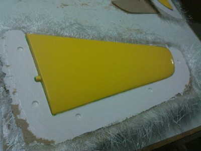

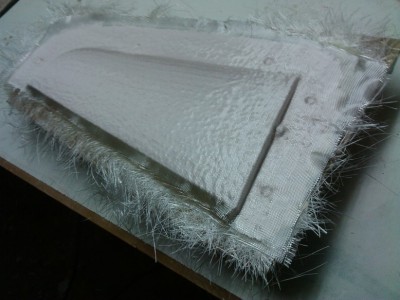

Ahora voy a seguir con el timón de dirección que tiene una forma muy peculiar (igual que todo el avión) y bastante rara la articulación. Tiene la forma del casco de un barco. Voy a construirlo en contrachapado y balsa para despues hacer el molde En cuanto pueda y avance voy poniendo fotos
