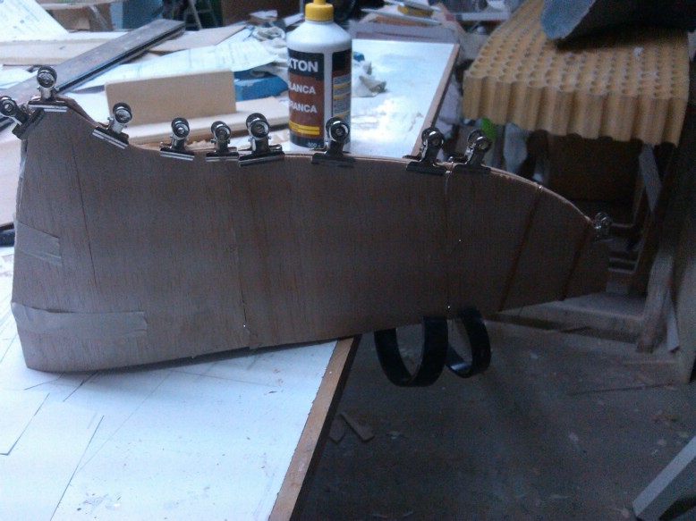

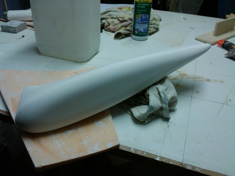

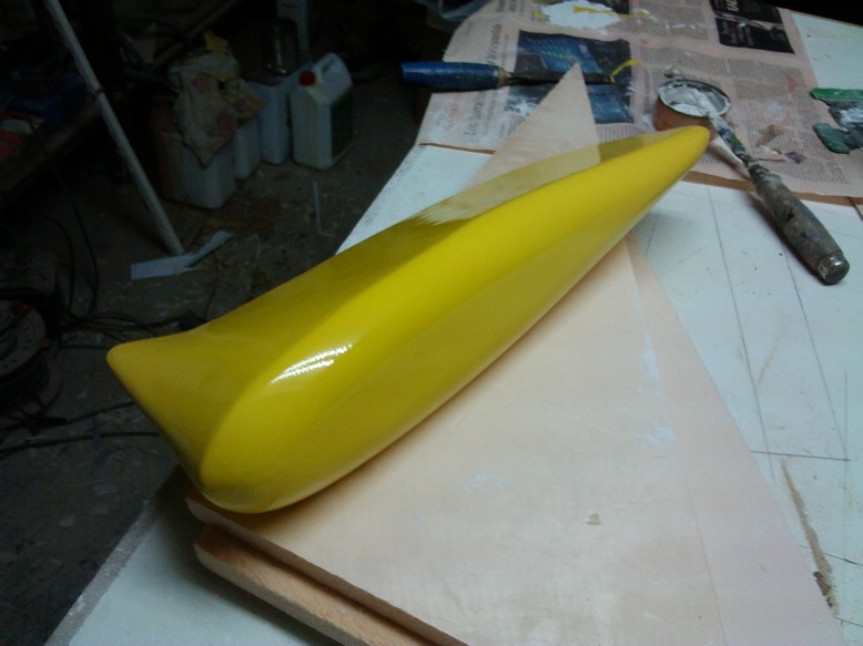

la articulación del timón es un tanto peculiar, no va con las bisagras convencionales. creo que el Z es distinto.
Ya el avión en si es peculiar jejejee. lo curioso es que todo el avión está inspirado en una gota de agua. Hasta el timón de dirección tiene el perfil de una gota de agua. Incluso, como dices,parece el casco de un barco
PD el Fortuna lo conozi muuuuy bien y el Bribón V jejejej
#1267904
joder que cosa mas rara jejejejeje la verdad en las primeras fotos se parece mas al casco de un barco que a un timon de avion jejejejeje
#1267959
Si,si jejej ya te digo, este avión es raro como el solo hasta el más simple detalle. En la realidad se parece más aun a un casco de un barco.
Seguiremos poniendo fotos

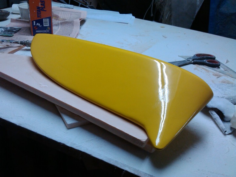

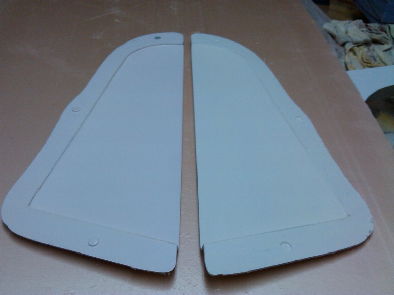

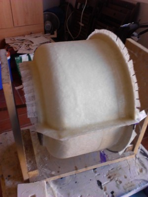

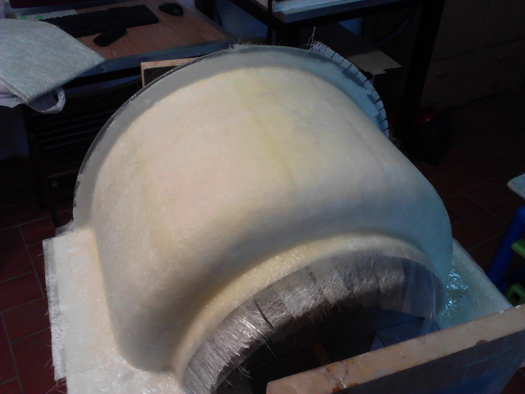

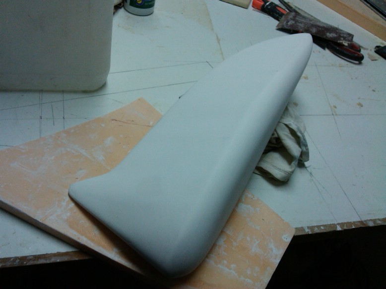

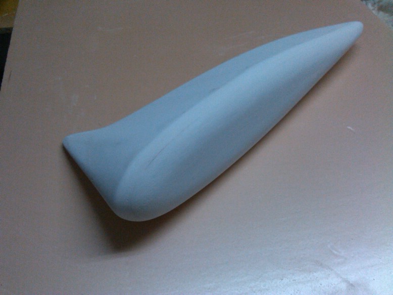

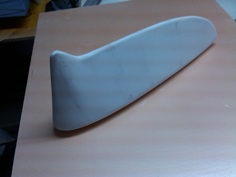

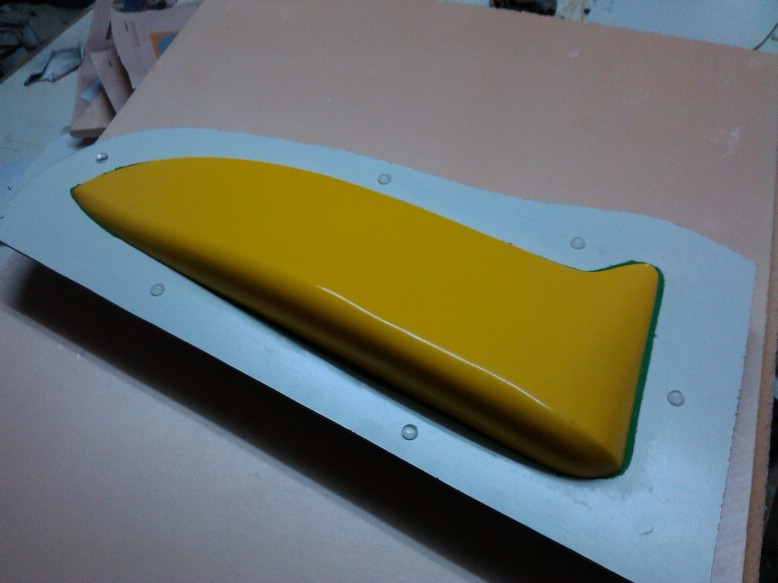

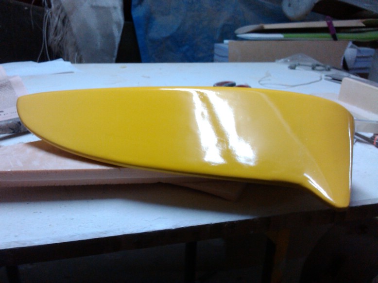

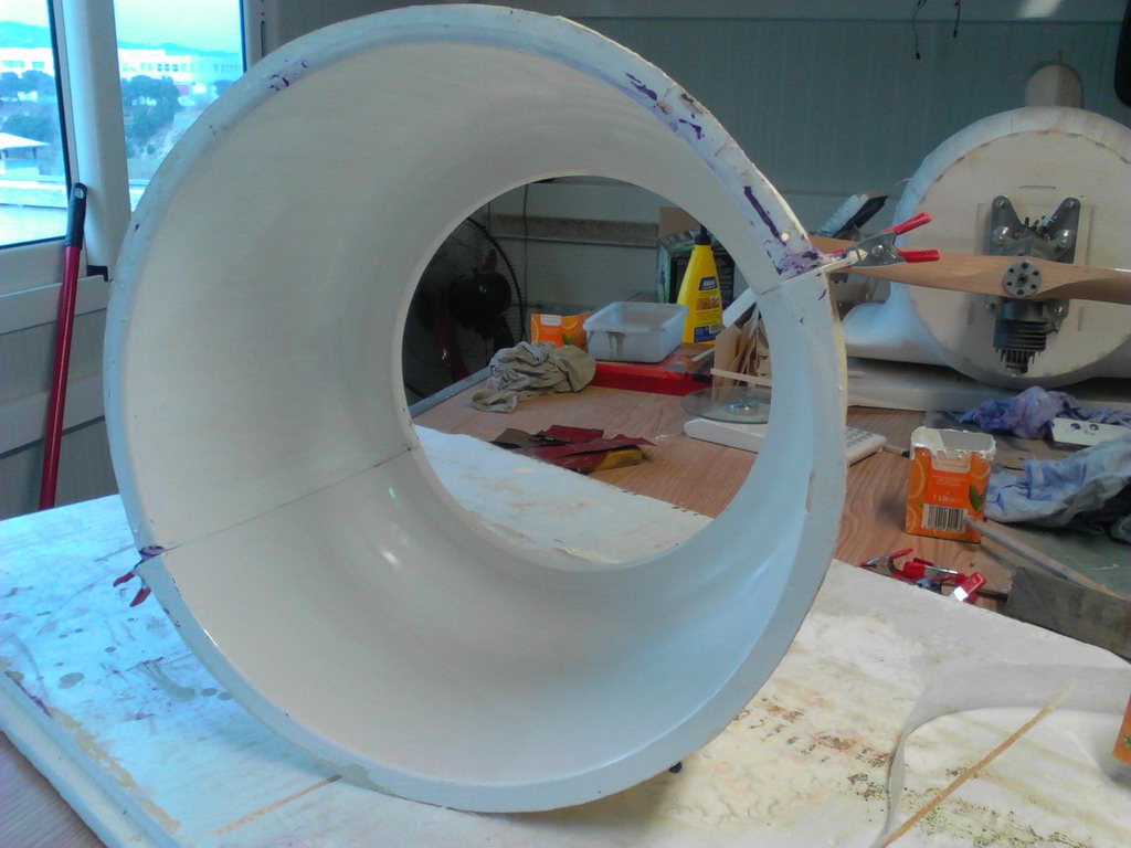

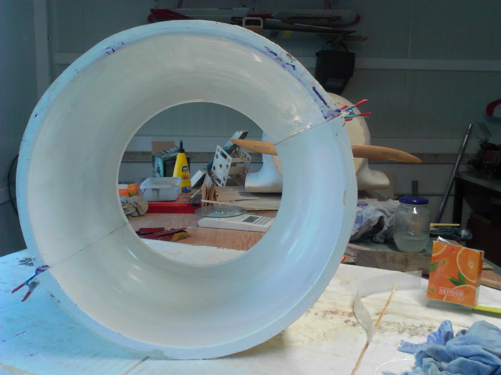

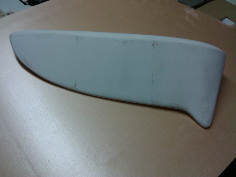

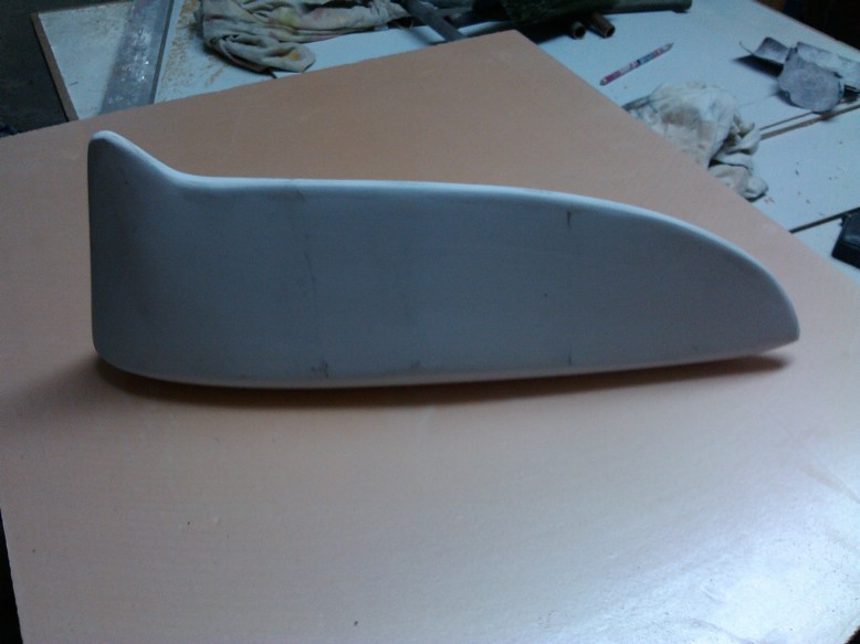

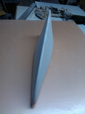

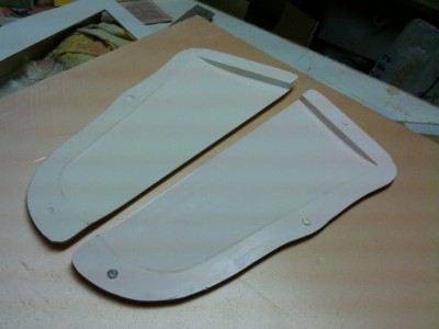

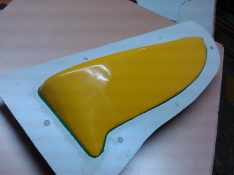

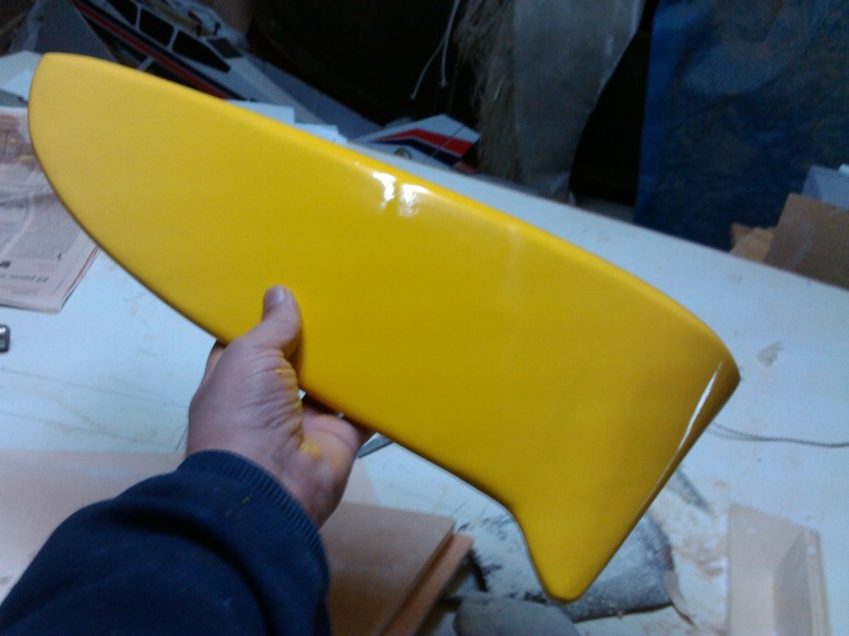

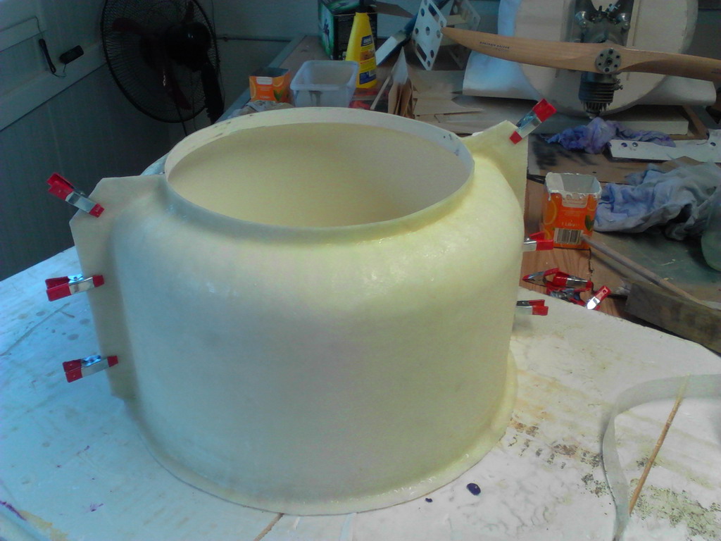

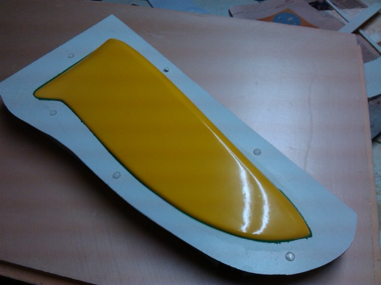

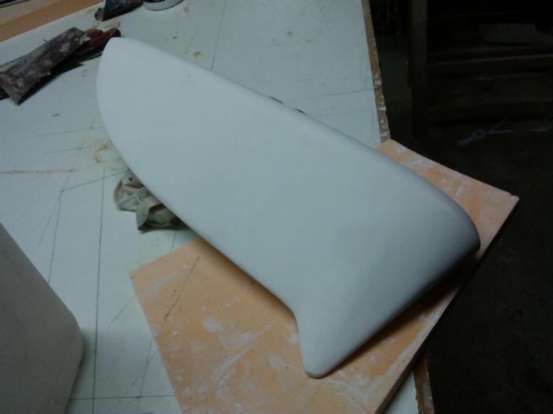

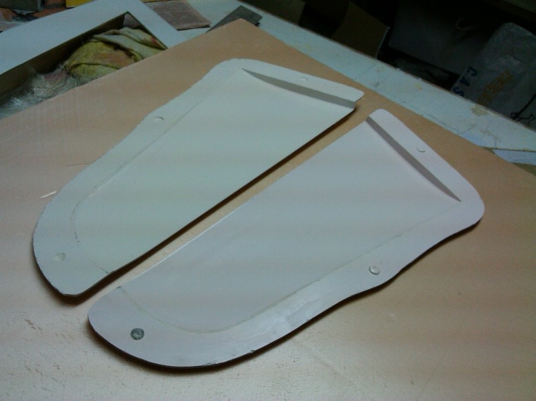

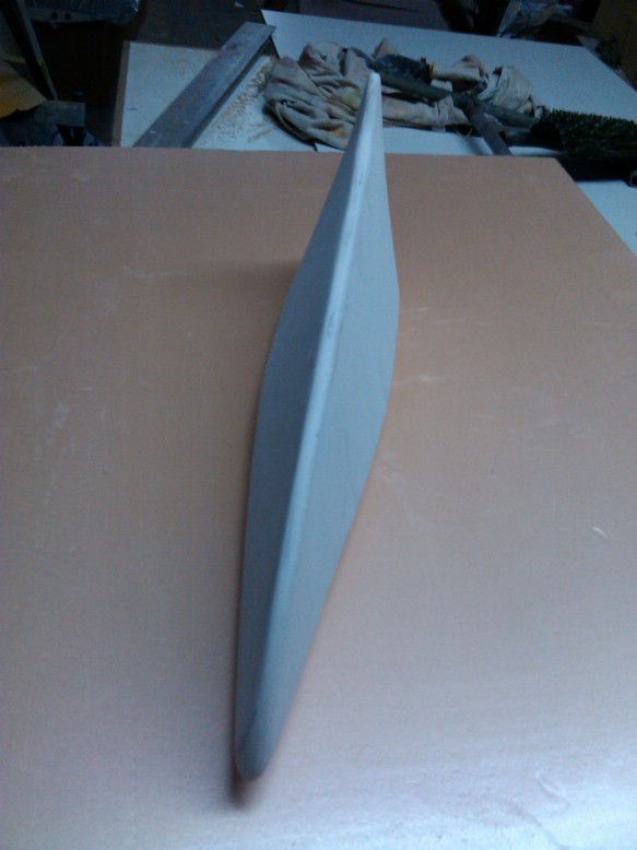

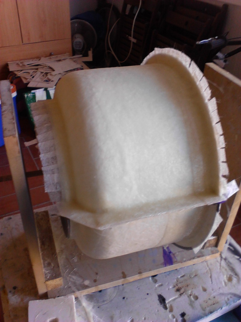

No es que me hayan quedado los moldes como los de Térmico, pero considerando que es el primero que hago de esta manera, creo que me ha quedado bastante potable...el siguiente quedará mejor seguramente...pero bue, de este saldrán unos cuantos carenados...
Les dejo unas fotelis para que lo vean...con el permiso de Térmico...por lo menos se trata de otro Gee Bee, aunque Z y no R1 :wink:
Sds y gracias nuevamente!!!
El modelo
Haciendo el primer 1/2 molde
Primer 1/2 molde hecho
Los dos acabados
Unidos
Por dentro 1
Por dentro 2
#1270963
GENIAL!!!!!!
Me gusta mucho como te ha quedado ese molde. De un buen modelo siempre sale un buen molde. Ya tengo ganas de ver la cabina porque ya le has colocado el motor eh??
por cierto, no tienes nada que agradecerme ni pedirme permiso. Todos estos aportes tuyos hacen más interesante el tema de los Gee Bees jejeejej
Animo y a seguir así que eso va muy requetebien

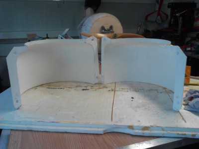

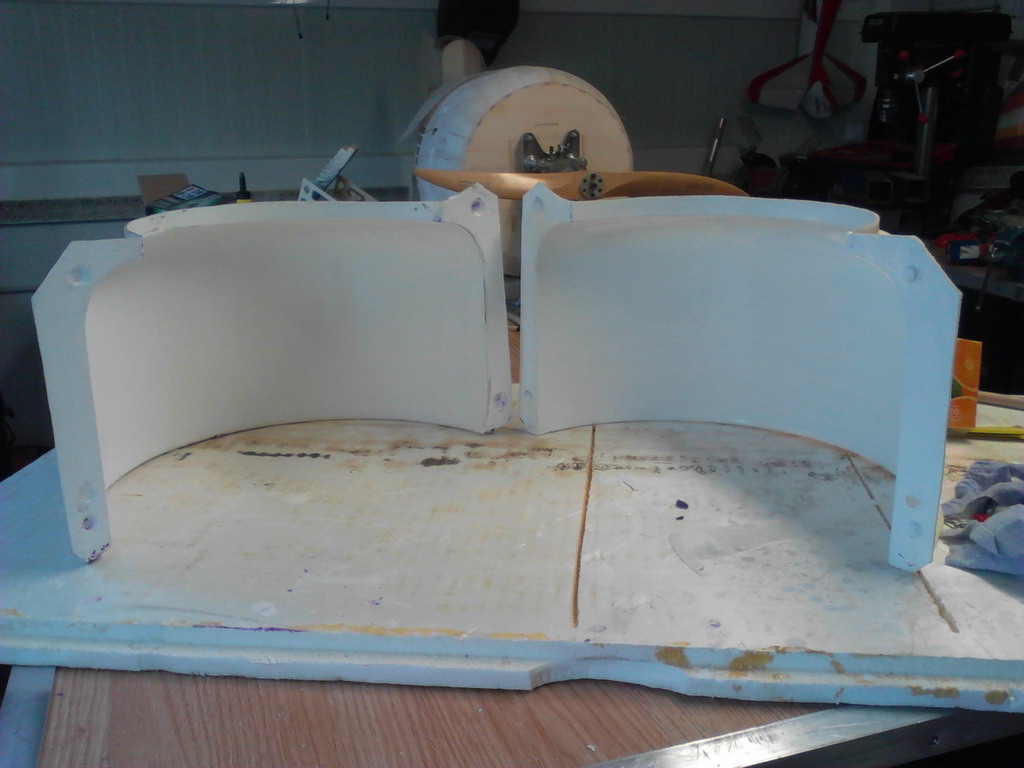

silbo escribió:Oye esa especie de pestaña que tiene en la parte de atrás es para atarla al fuselaje ? Va ha tener como escalón ? No lo entiendo muy bien. :?
Silbo, las pestañas trasera y delantera solo sirve a modo de nervio.
La trasera es para mantener la circunferencia de la sección trasera, pensá que en este modelo (original) existe una separación entre carenado de motor y fuselaje para que fluya el aire de entrada al motor radial.
La pestaña delantera es para mantener toda la circunferencia interior en un solo plano y no se haga ni un ovalo ni un aro revirado, ya que en el original no había pestañas, era una chapa de aluminio bombeada...o eso es lo que creo...no hay muchas fotos del hecho por los hermanos Granville, solo se encuentran fotos de replicas 1/1 volantes del Smithsonian y de otro yankee que fabrico uno.
Si alguien encuentra fotos del de los años 30, que me las mande porfa.

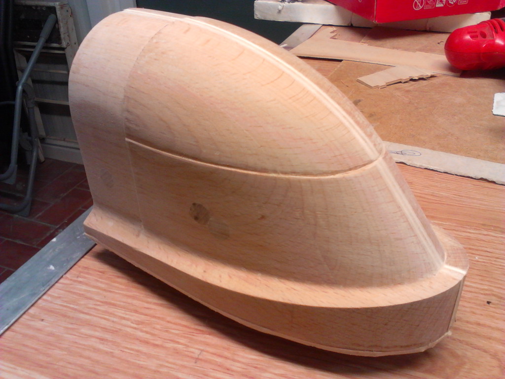

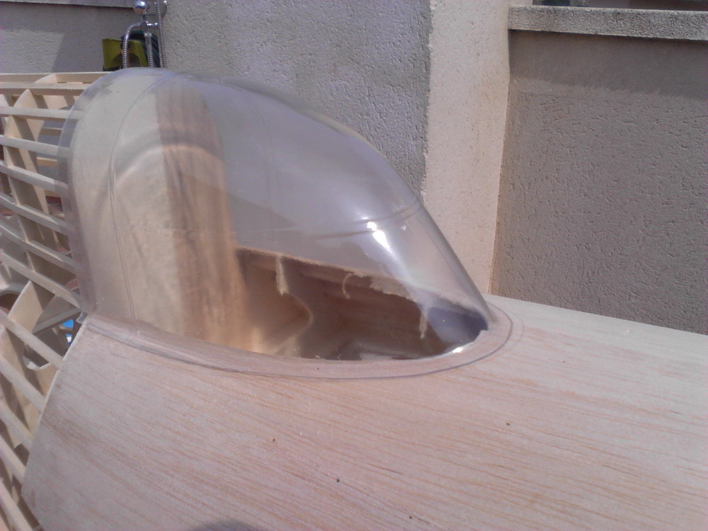

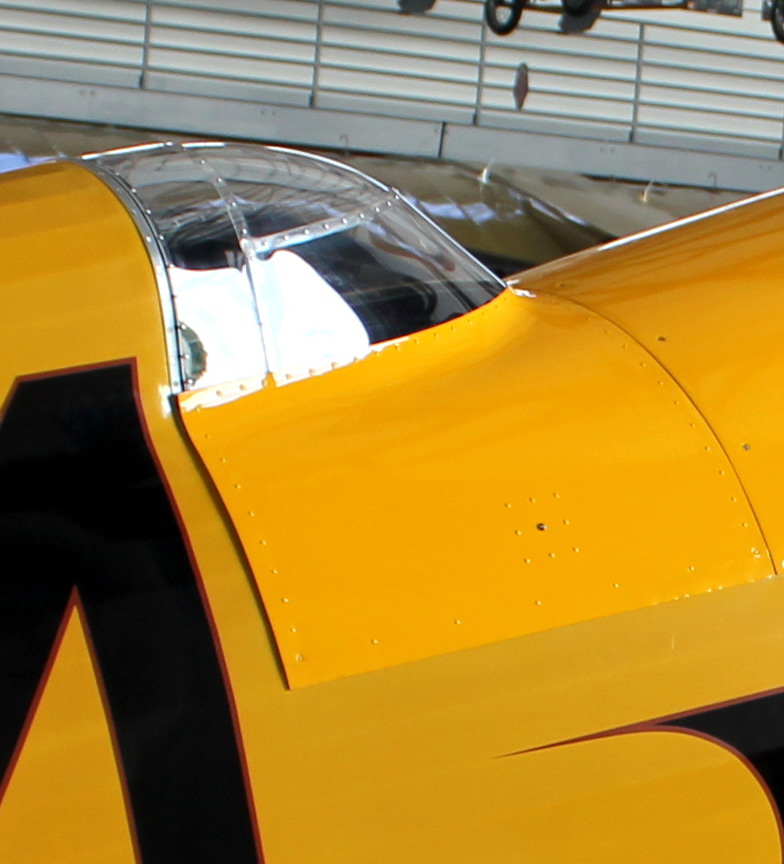

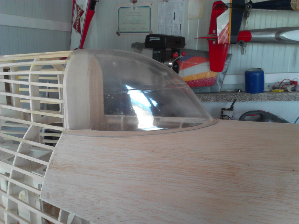

El motor se lo puse para ver como hacer el silenciador y donde lo sujetare...la cabina ya la hice hace un tiempo, solo que ahora la mejorare, aunque ya le habia hecho unas marcas para que se note las 3 piezas que componen la cabina, le agregue unos remaches simulados... :D
Aca les dejo unas fotelis.
Cabina de un Gee Bee Z de un museo
#1271259
Me gusta mucho como te ha quedado la cabina. A ver si tienes alguna fotillo de la termoformadora para coger ideas cuando tenga que hacer la mia. Que callado te lo tenias jajaajaj. Eres un artista, si señor
Silbo, a ver si te dejas ver por aquíi, que se te echa de menos :mrgreen:
saludetes
#1271278
termico escribió:Me gusta mucho como te ha quedado la cabina. A ver si tienes alguna fotillo de la termoformadora para coger ideas cuando tenga que hacer la mia. Que callado te lo tenias jajaajaj. Eres un artista, si señor
saludetes
En este hilo mio podras ver la caja de vacio:
aeromodelos-con-turbinas-electricas-edf ... 28-30.html

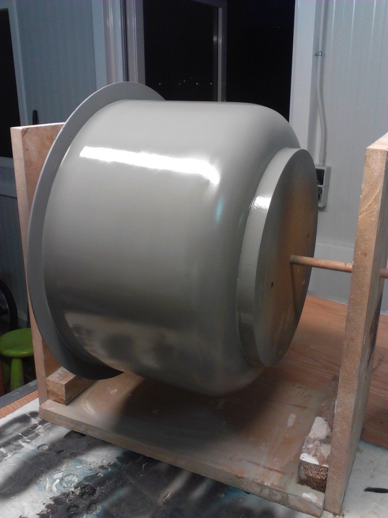

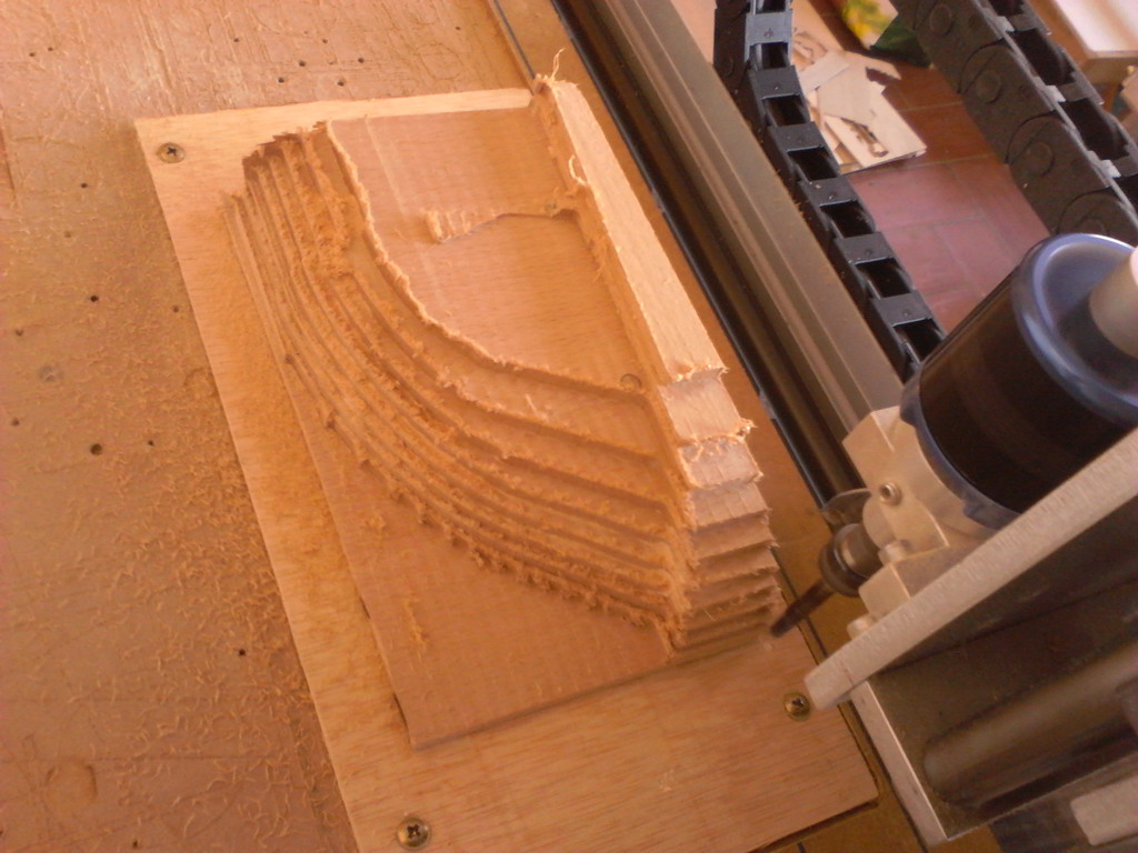

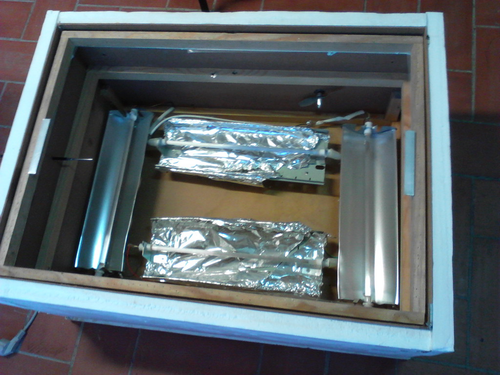

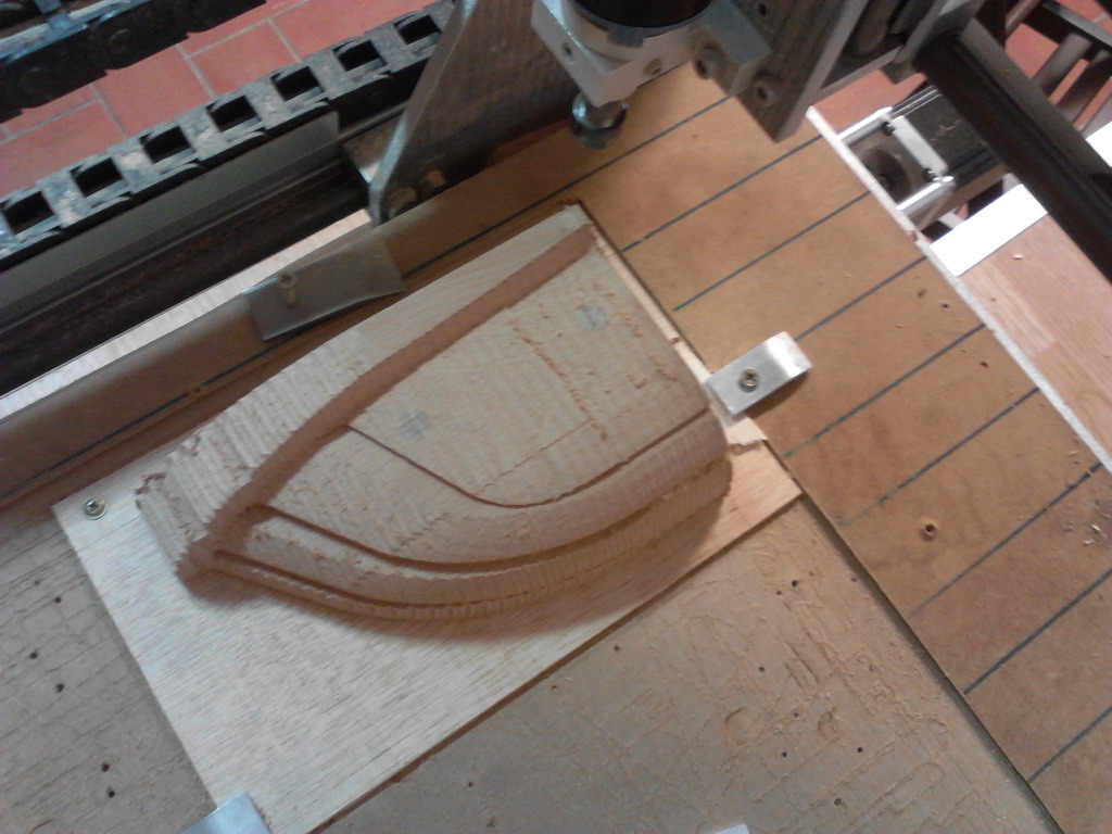

Igualmente aca te cuelgo unas fotos de la caja y el horno que tube que fabricarme porque las planchas de PET G no me entraban en el de la cocina... :mrgreen:
Depaso cañazo, les dejo unas del molde de la cabina... :wink:
Horno
Mecanizando
...mecanizando...
casi acabado
