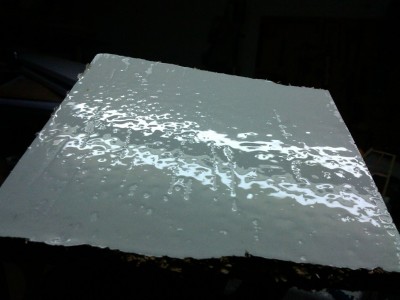

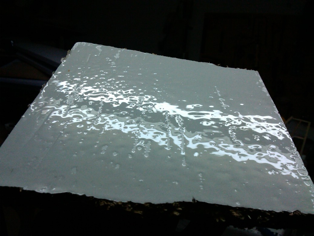

Para laminar sobre el gel coat, no debes hacerlo cuando aun no está catalizado ni tampoco cuando está seco completamente. tienes que laminar cuando el gel coat esrá mordiente o pegajoso. La mejor vforma de saber cuando es el momento de laminar es presionando ligeramente con el dedo en el gel coat. Si te queda manchado el dedo es que aun no ha catalizado lo suficiente. Si pones el dedo y no te mancha pero está pegajoso, ese es el momento de laminar. Si pones el dedo y ni te mancha ni se te queda pegado es que te has pasado de tiempo.
Una pregunta: ¿ el alcohol polivinilico te quedo como la foto? ¿Eso son las islas que comentas? o es en el gel coat donde te ha quedado la famosa "piel de naranja"??
Suerte y no te desanimes
#1271815
Si Termico, exactamente asi me quedo el alcohol polivinilico! :twisted:
Yo tenia entendido que ese efecto se llama PIEL DE NARANJA (asi lo conocia en Argentina), lo de piel de elefante no lo habia escuchado nunca, por eso no lo nombre asi.
Al haberme quedado asi, entonces fue cuando decidi quitarlo y hacerlo de otra forma.
Pues na, siendo las 8:30 de la mañana, creo que es buena hora para empezar a lijar... :roll:
Sds y gracias!
#1271824
Pues si el alcohol polivinilico te quedó como el de la foto es porque está estropeado. Ha habido una partida de PVA mal formulado rodando por España. Ese que has visto en la foto se lo mande al proveedor y me lo cambió sin ningun problema.
es conveniente que des algunas manos de cera antes del alcohol.
Si tienes un compresor, prueba a quitar el gel coat con aire a la máxima presión que te de el compresor (6-8 bar). Siempre será mejor que lijar
Suerte y ya nos contarás.
Saludetes
#1271834
pido perdon teneis razon es piel de naranja jejejeje. hace muchisimo tiempo que hice el curso jejejeje. por otro lado no habia visto nada de que usaras desvenil, lo siento tiene razon termico si a sido con desvinil es culpa de que esta en mal estado. un saludo
p.d algo de pie de elefante habia jejejejeje :roll: :roll: :roll:
#1271867
Bueno,
me he tirado toda la mañana lijando, masillando, lijando, volviendo a masillar y volviendo a lijar...y al final, lo he pintado con imprimacion tapaporos y le he pegado una lijadita con 800 para dejarla mas suave.
Le he vuelto a dar con polivinilico, y aca es donde me di cuenta que yo la habia cagado.
El alcohol esta perfecto, por suerte, el polivinilico sale a base de agua a presion :wink: , le di una mano y vuelta a quedar piel de naranja...entonces recorde algo, y es que cuando la pintura esta muy espesa pasa esto tambien...ya que le falta presion de pulverizacion, todo el problema estaba en que le estaba dando con una pistola de baja presion, la cambie por otra que tengo de alta, subi a 4bares y fui dandole capas finas....adios elefante con la naranja en la trompa!!!

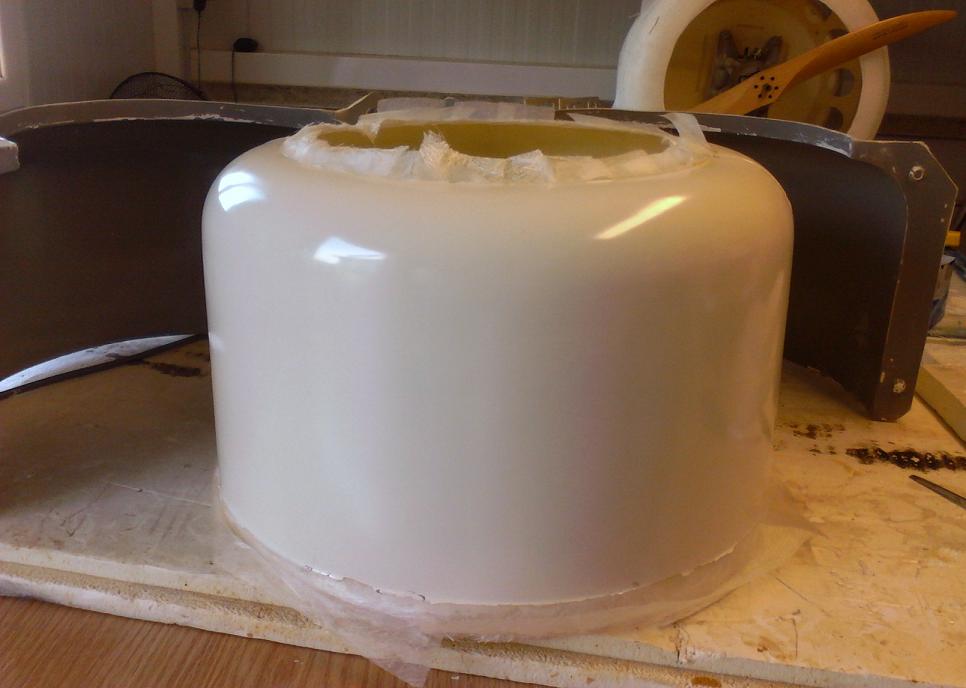

Esta vez si!!!
Ha quedado de lujo, mejor de lo que esperaba.
Ahora me hare en el CNC unas plantillas circulares para poder cortar los sobrantes con la dremel y quede todo concentrico. :wink:
Gracias a todos nuevamente!
Me han ayudado mucho, estaba en duda en hacer un molde, ahora podré AMORRAR las veces que quiera...jajajajaja
