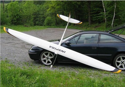

pues nada lo primero antes de todo, agradecer a nuestro compañero termico, que me hubiese enseñado este magnifico avion, y que no le importe que pruebe a hacerlo, ya que era un proyecto que tenia el en mente.

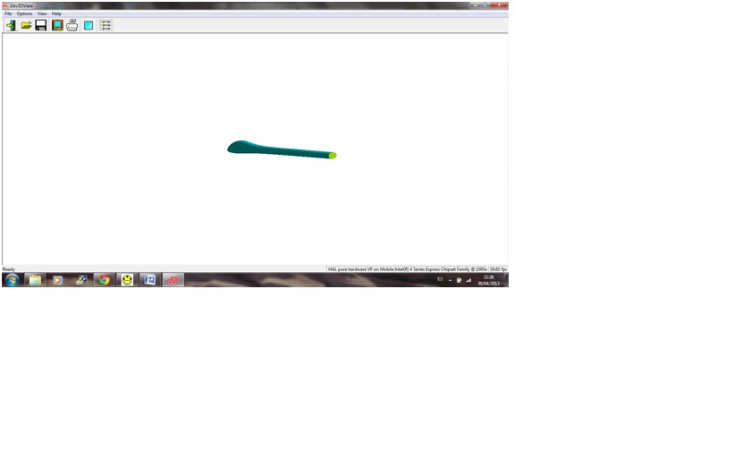

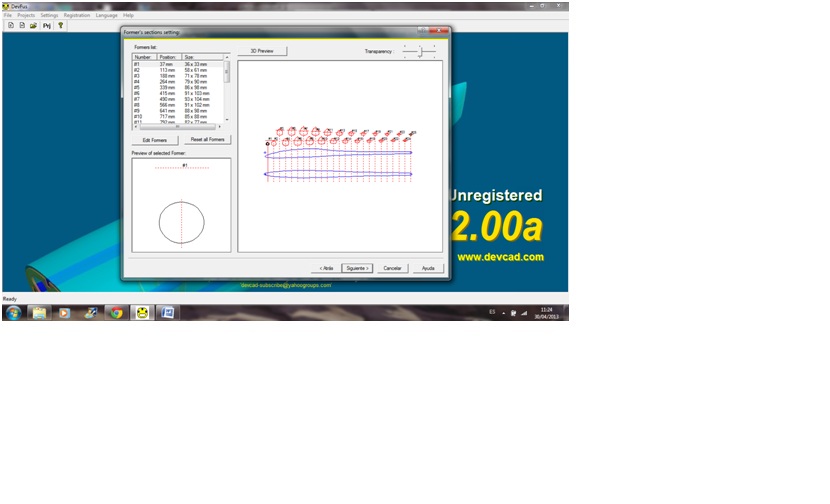

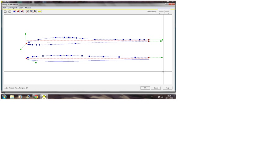

dicho esto, he estado indagando y probando nuevas tecnicas de diseño, ya que hasta ahora mis diseños eran un poco a ojo, pero descubri el programita que simplifica los diseños jajajaja, se trata del devfus, el cual estoy aun muy verde pero algo he conseguido, por lo menos crear un fuselaje agüevado jajajajaja por darle una forma distinta,
que deciros mas este sera un proyecto muyyy a largo plazo ya que lo hire haciendo a ratillos, la idea es hacer el fuselage en fibra, y las alas en foam enchapadas, ya que esto para mi va a agilizar bastante la construccion que si lo hago de construccion clasica,
os presento el avion en cuestion

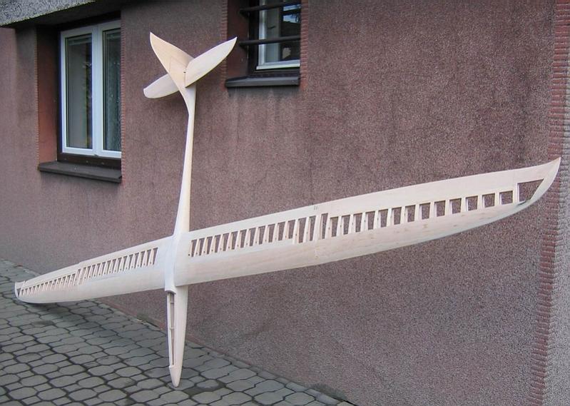

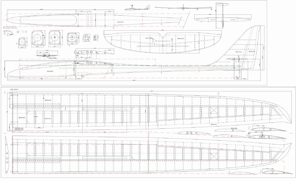

el enlace que me paso el compañero termico:
http://www.model.ypsi.cz/index.php?opti ... &Itemid=85
este es el inspira:

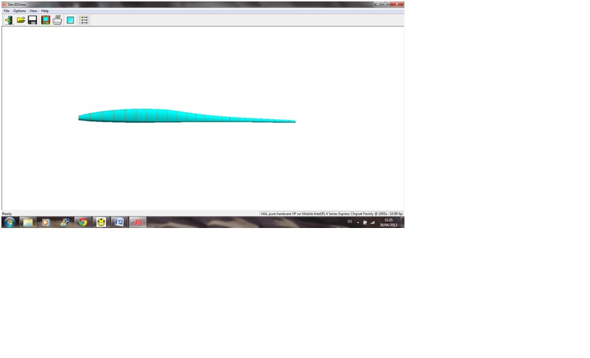

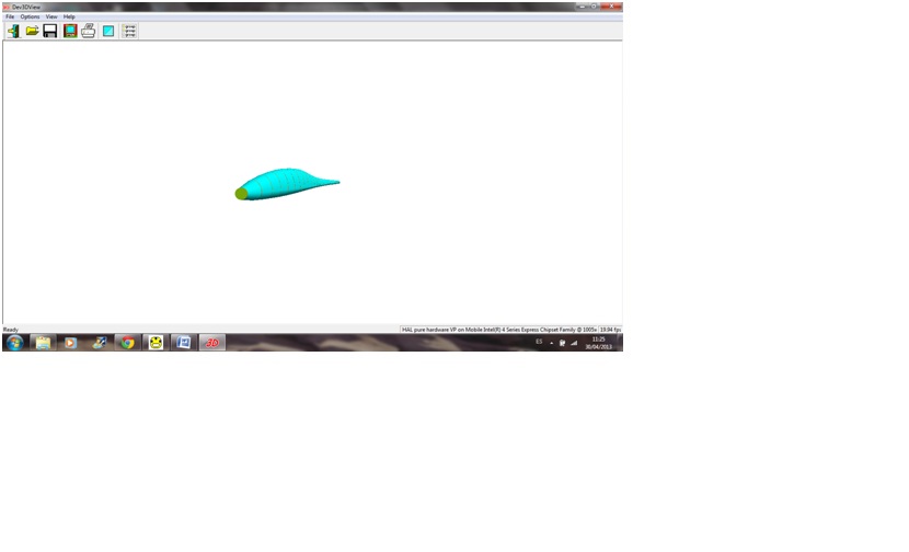

y estos los avances que tengo, conforme valla avanzando ire poniendo, al igual que por favor si teneis alguna critica o consejo se aceptan, ya que gracias a la ayuda de todos, en cuanto a consejos o tecnicas, creo que de aqui puede salir un avion precioso para vuelo en ladera

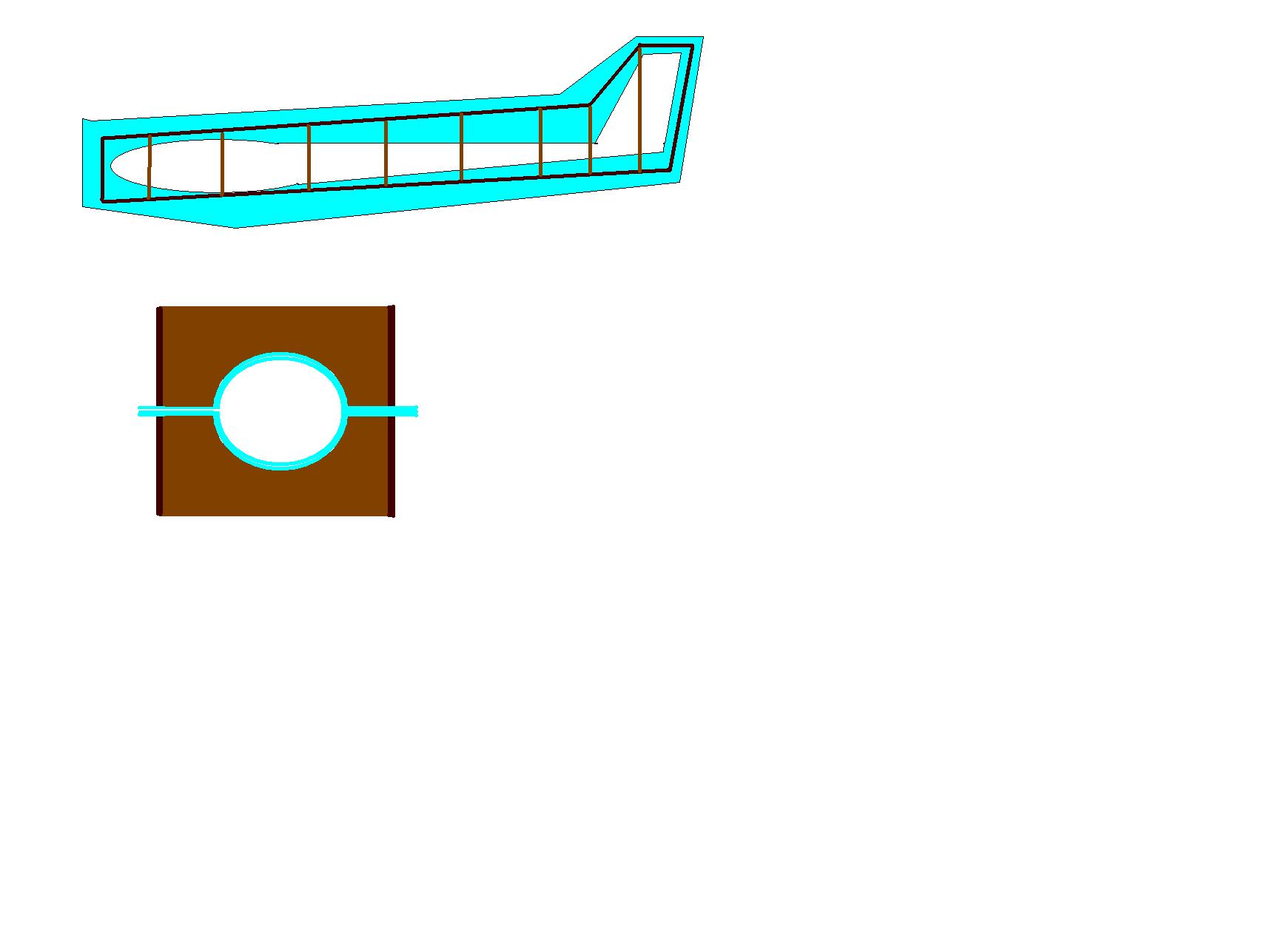

al molde del fuselaje, para que no revire, lo que se le suele hacer es una 'cama' de estructura que lo sujete por el exterior, imaginalo como un cajon por todo el borde exterior con cuadernas que le ayuden a rigidizar cada cierta longitud.

coyotefer, con lo de molde perdido la desventaja es el acabado superficial exterior ( se pueden intentar inventos como el 'vendado' con cinta de algun VHS viejo .... que ya ha aparecido en la zona de veleros .... pero siempre sera peor que el de un gelcoat en molde, luego vendria el enmasillado ... lijado ... ) y no se si el peso final quedaria un poco mas infladillo .... dependeria de la facilidad de retirar el foam interior y restos de pintura/desmoldeante/plastico para proteger el foam interior :?

Sukoi seguramente sea algo similar a la estructura que has hecho soldada y luego enfibrada con el molde
