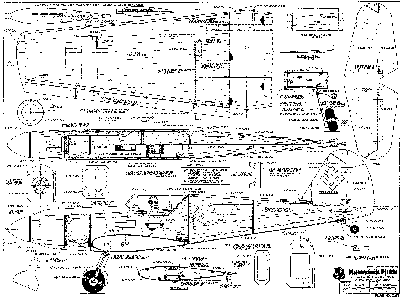

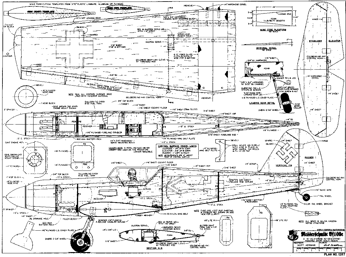

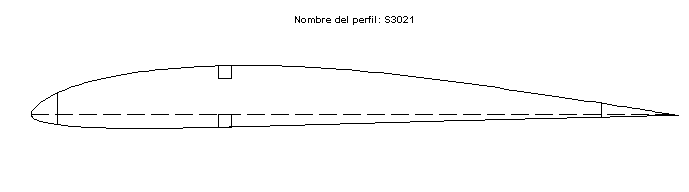

Tengo en mente un proyecto algo descabellado, se trata de hacer un messerschmidt me109e en versión pss a partir de un plano en versión glow para un 46.
No se si será posible hacerlo sin más, o si sería conveniente hacer algún tipo de modificación. Lo que más me preocupa es el perfil, el que trae posiblemente no sea adecuado para ladera, me recomendais algún otro, o lo hago tal cual?
Os pongo una miniatura del plano.

Hola Juancar,
cuanto quieres que corra? En que tipo de viento lo piensas volar?
Si quieres que sea capaz de un gran espectro de vientos, s-3021, es seguro y te sorprendera porque no necesita mucho viento. Es el que tiene mi spitfire, y a modo indicativo, tiene una carga alar de 32gr/dm2. No es el mas rápido pero se defiende.
Si quieres que corra mas, el s-6061.
Otro que tal, el rg-15.
La mala bestia para los PSS es el rg-14, al 7% de espesor, solo para cuando hace buen tiempo(=bastante viento bien orientado :D ), cuanta mayor carga alar mejor.

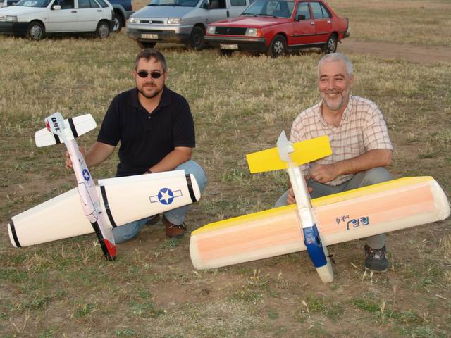

Hace un año me hice un PSS a partir de un plano de un P51 para glow. Como era muy novato y no tenía ni idea, el fuse lo hice tal cual, pero el ala la "estiré" un poco hasta darle 1,2m de envergadura.
Bueno, pues el resultado fué increible. De hecho, hoy mismo me lo llevaré a la Muela como equipamiento estandar en mi coche, porque vuela de lujo y, no hay zagi que se atreva a echarle una batalla.
Vuela bien con mucho viento y se defiende con poco. Es muy maniobrable y si tuviera que hacerme otro igual, quizás le estiraría algo el fuselaje y atrasaría la posición del ala, ya que necesita bastante plomo en el morro.

Hola Juancar,
no te lo pienses, para lo que buscas te va de maravilla el s-3021.

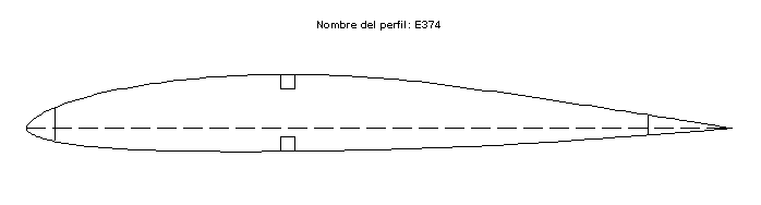

Atención! me sugieren otro perfil, el E374 (Gracias Enrique :wink: ), quien da más??
Ventajas e inconvenientes de cada uno de ellos??

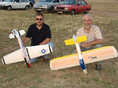

Por Josema
#76886
Juancar lo de la cola larga, podias poner una foto para que comparemos cada uno con la suya :wink:
Yo usé como perfil el Eppler203: un poquito grueso.
Aqui tienes una foto:
download.php?id=4558
Y te dejo otra junto con Enrique y su PePej, cuando estaba delgado Enrique y no tenía que meter la tripa para salir en las fotos. (Toma golpe bajo)
P-51 y PPj

El perfil aún no lo tengo decidido, pero el que más me tira es el 3021 recomendado por chetos. Voy a empezar por el fuselaje, asi tendré más tiempo para decidirlo 8)
