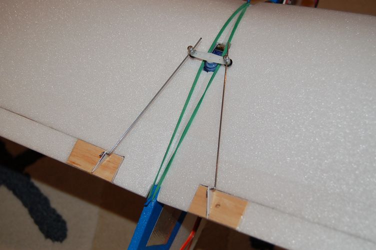

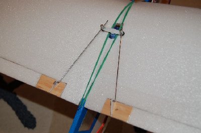

pondre en servos en alaveo, timon y profundidad, alaveo lo hare asi:

podriais poner unas fotos para ver mejor cómo habeis puesto los alerones ?
Me interesa el tema y reto.
Saludos y gracias !
Por luisg
#347661
a ke te refieres victor? a alaveo, profundidad o timon?
creo que te refieres en alaveo. lo que are es quitar el alaveo que tiene, cortar un poco el foam y hacerle la profundidad de punta a punta con un solo servo, estoy pensando de no ponerle timon, pienso que no es muy necesario teniendo alaveo y profundidad, y el tema de alaveo tienes un ejemplo de como voy hacerlo mas arriba, cortare haciendo dos ranuras a las alas y le pondre una pequeña escuadra y le hare el alaveo.

Me referia a los de alabeo si, pero tampoco tiene profundidad....es verdad !
No merece mas la pena comprarse uno de esos de la marca coxx (de esos de 18 €) y equiparlo mejor. :roll: este bichín ya cuesta una pasta y hay que ponerle todo nuevo.
Lo que quería era ver una foto mejor de cómo has puesto ese servo para los alerones.
Yo tengo en mente un proyecto de estos, pero veo que es mejor optar por uno de los de coxx (que creo qua ya vienen con timon y profundidad) y sólo habría que meterle los alerones.
Es que tengo un motorcillo brushless pequeño de carcasa rotativa y le tengo que buscar una utilidad :wink:
Por luisg
#347700
Hola victor, aun no he puesto el servo, pero la idea es la de arriba, y por ponerle timon y profundidad no hay ningun problema, es facilisimo, utilizo las escuadras tipo las que lleva el easystar o microjet, y con un par de bisagras de plastico, insertandolas en depron de 6mm y haciendo profundidad.

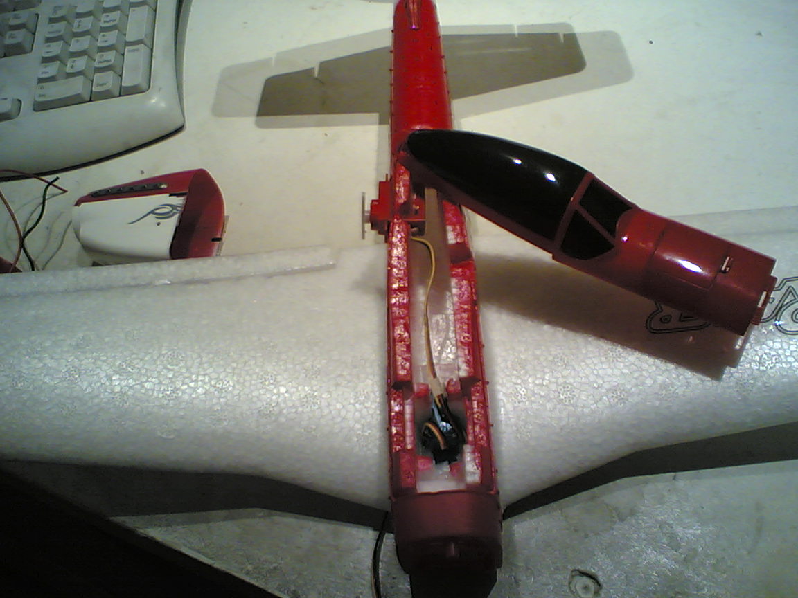

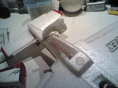

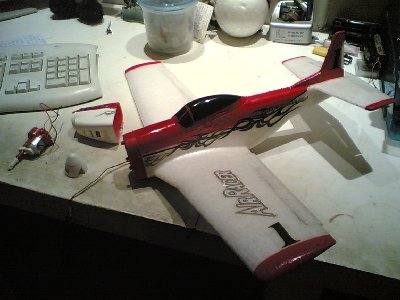

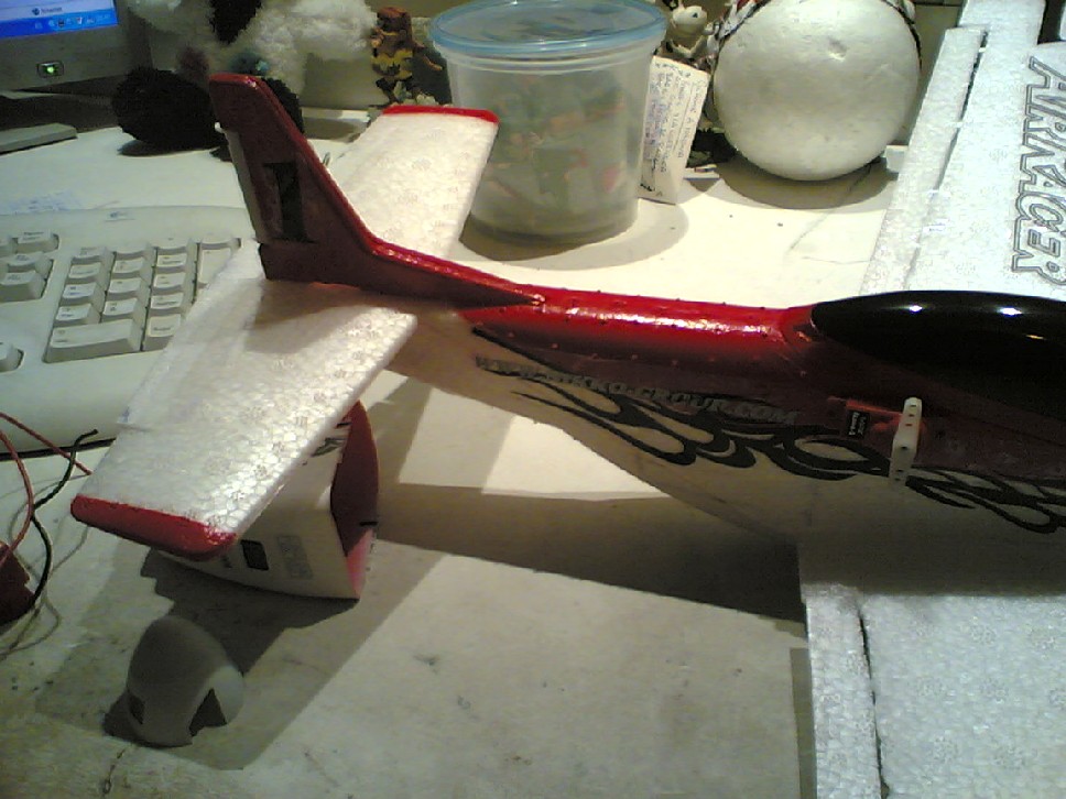

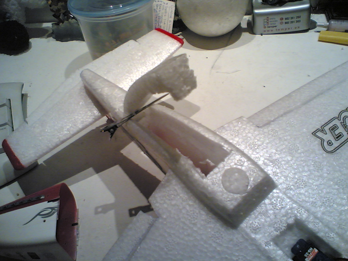

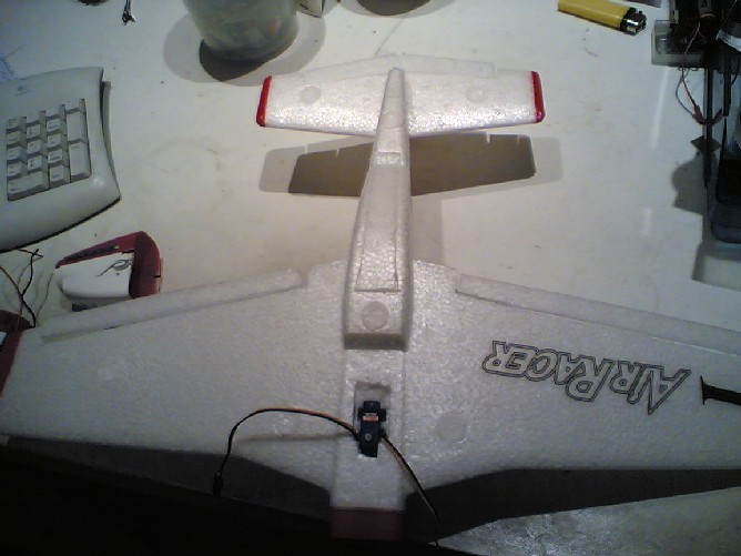

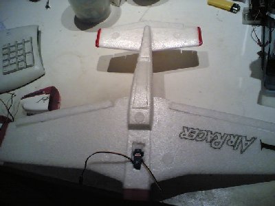

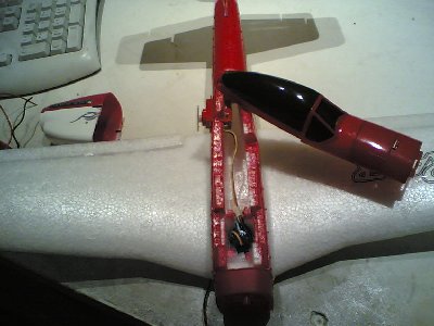

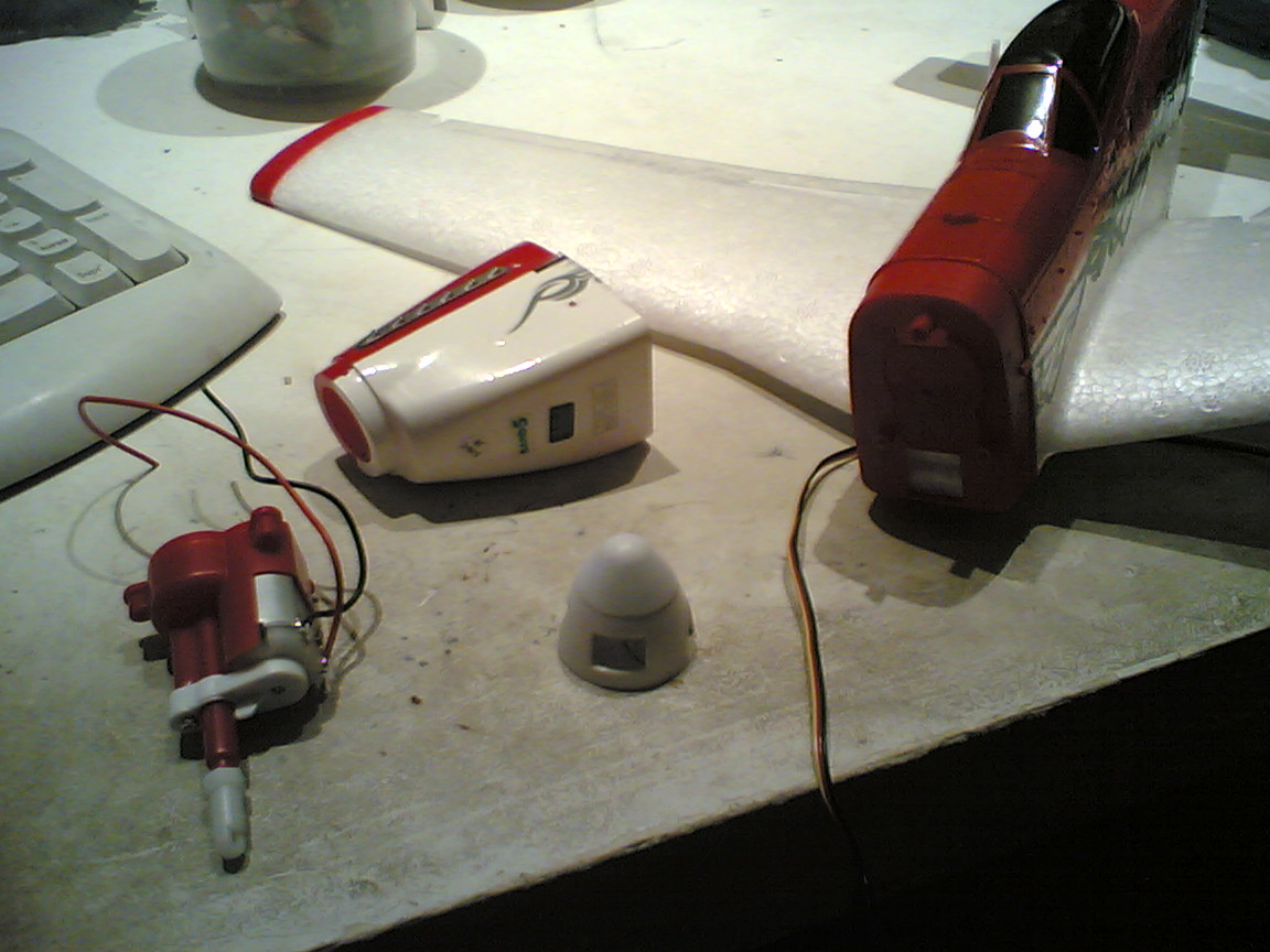

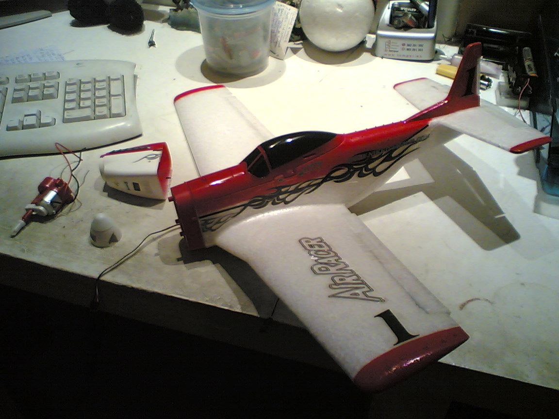

Es mas Schuko, podrias poner fotos del avion desmontado como lo tienes?
Yo queria saber si se desmonta con facilidad o hay que hacerle cortes al material y luego pegarlos.
Al desmontarlo no se hace mucho destrozo?
La pieza rigida de plastico.¿se desmonta o esta pegada? ¿El interior es hueco?
Perdona por tantas preguntas, pero sabiendo o viendo esto, posiblemente me decida a cogerlo.
:lol: :lol: :lol: :lol: :lol:
Por luisg
#349870
voy a poner unas imagenes, mas vale una imagen que mil palabras. :lol:
Por luisg
#349876
otra
Por luisg
#349879
otra
Por luisg
#349884
mas
Por luisg
#349890
mas
Por luisg
#349897
ultima

Aun falta montarlo y conducir los servos a los alerones, detras si te fijas tiene el compartimento para lipo,jejeje, y el variador y el receptor caben debajo de la cabina, y el motor viene con bancada. le dejare el motor de serie con la reductora, si veo que el invento funciona le pondre la electronica que puese mas arriba, pero no me quiero a arriesgar en gastarme los 160 E que me cuesta esa electronica, y cuando me canse con este me pillare los que tu as dixo, pero en que pagina los venden?
gracias xvictorx
Por XvictorX
#349920
En la web de Serpa los he visto, busca por la marca cox y listo.
Una cosa, si pones la lipo atrás no ira el CG muy atrasado ?, tanto le pesa el morro ?
Sólo es curiosidad, no te lo tomes a mal.
Por luisg
#349927
ya lo se xvictorx pero asta que no lo tenga montado no lo se, el compartimento estava echo, si veo que esta muy atrasado la tirare para alante, por dentro esta hueca, pero piensa, motor,variador,receptor van delante, no te pienses que estara muy atrasada la bateria.
