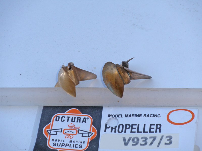

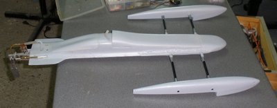

yo ya tengo el barco desarmado y le he quitado todas las pegatinas y pintura que traia para ver las reparaciones ocultas y reforzar algunas grietas que se adivinaban debajo de la pintura.
pese el barco antes y despues de quitarle la pintura y es increible habia 300g DE PINTURA
ahora empezare a fabricar un timon (seguramente la pala solo) pues estos barcos no necesitan timon mas que para corregir la trayectoria aunque si no logramos que vaya recto el solo mal lo tenemos.
lo de 2 s me parece lo mas adecuado pues entre otras cosas es mas barato y no es tan critico como pasaria con 4s o 6s.

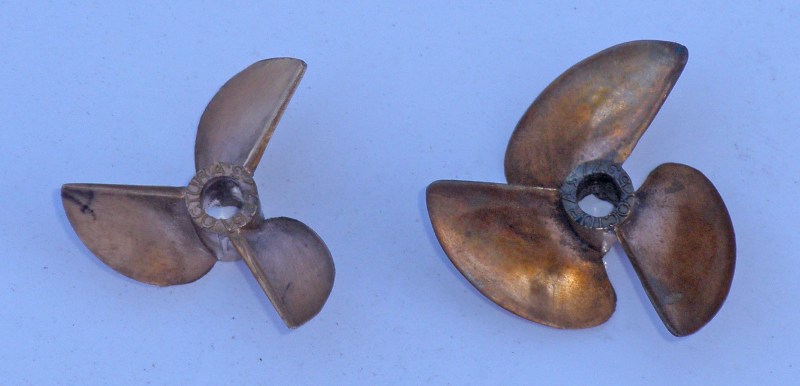

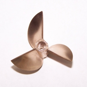

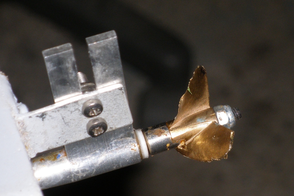

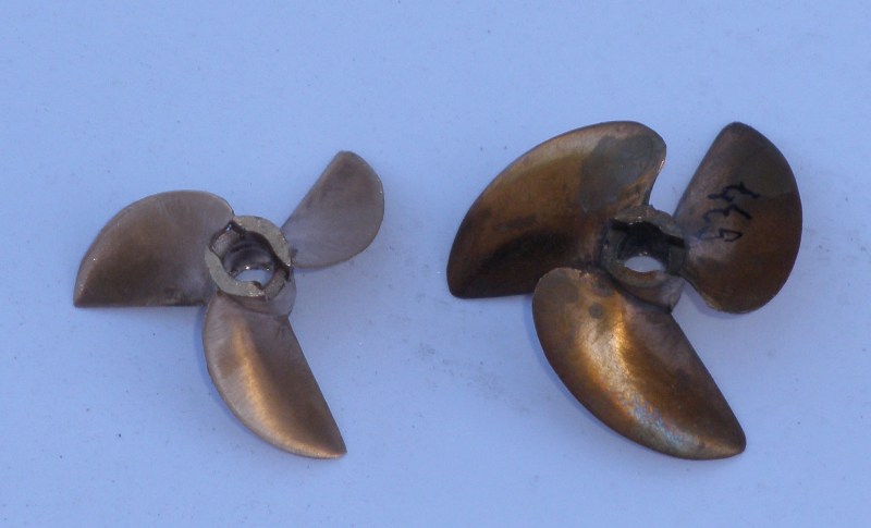

Asi que a empezar a buscar motores de 5500 a 6500 para 2 s, yo empezare con helices de 37 paso 1.4 tripala modidificadas para quitarle orejas pues esa parte de la helice solo sirve para arrancar luego lo que hace es estorbar . pero lo que me gustaria es poner una 37 paso 1.9 y tripala.esta exactamente.
octura v9373.JPG (40.74 KiB) Visto 3078 veces
habra que salir muyyy despacito y esperar que aquello empieze a girar a buenas revoluciones pero si logro que coja sus revoluciones sera un tiro.

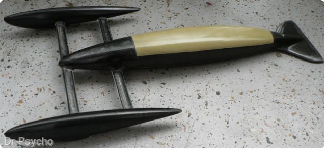

Por nauti-tucu
#963173
Hola:
DARIO escribió:................si la base es de drshicho y por mas que veo la foto no se como lleva el timon. ¿donde esta la varilla? ¿como y donde cogera el puntal? este barco la verdad tiene que ser jodidillo de montar con esa aleta de ballena detras.
El adjunto x4 klein.JPG ya no está disponible
El adjunto aleman.jpg ya no está disponible

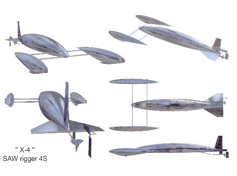

Pos si... la base (el modelo) es el "X-4" Saw Rigger 4S de Dr. Psycho Team.
A ver si este gráfico te ayuda...
Saludos desde Málaga
Por nauti-tucu
#963184
Hola:
...Sigo encontrando cosas:
... como no termines el Saw, va a haber bronca, ¿´tamos?

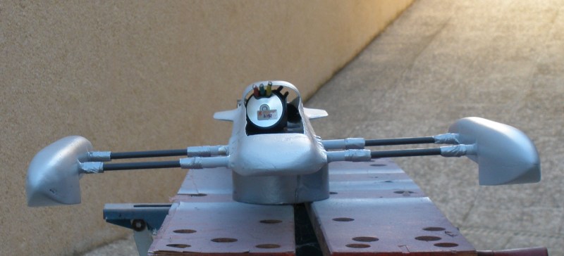

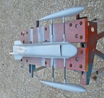

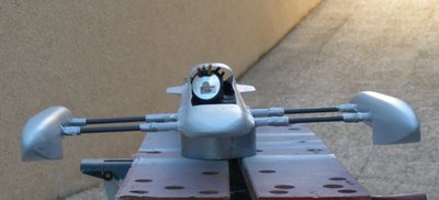

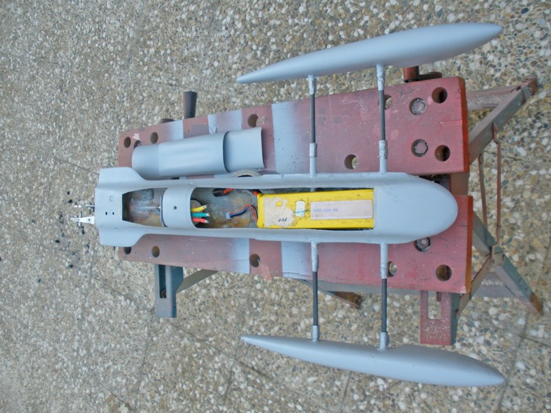

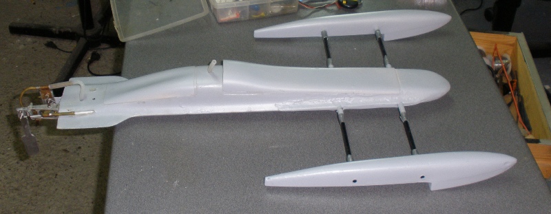

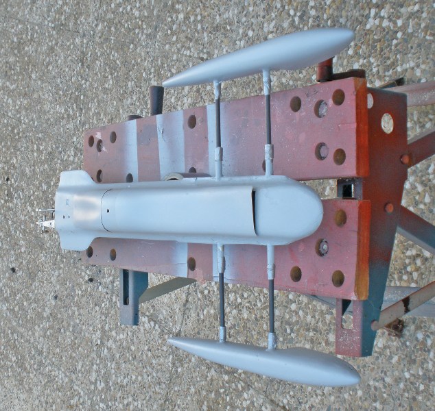

Bueno pues ya va adelantadito, he tenido que reformar el casco central pues las alas delanteras estaban muy deterioradas y la forma de acoplar los patines al casco aparte de no gustarme no se podian cambiar si se partian.
he cortado esas alas y he tabado las rajas que quedaban con fibra y epoxi, a las varillas que atraviesan el casco las he reforzado con una masa de fibras con epoxi.

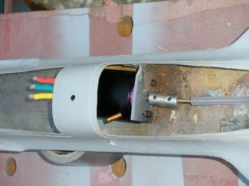

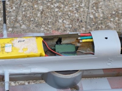

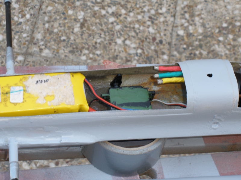

El motor es un 540s de 6500rv, la bateria es de 2s aunque todavia no se si pondre 2s2p con dos elementos de 2200 puestos en paralelo.
el timon le variare la pala para hacerla mas pequeña pues el timon solo tiene la funcion de corregir un poco la trayectoria pues estos barcos son solo para ir recto.

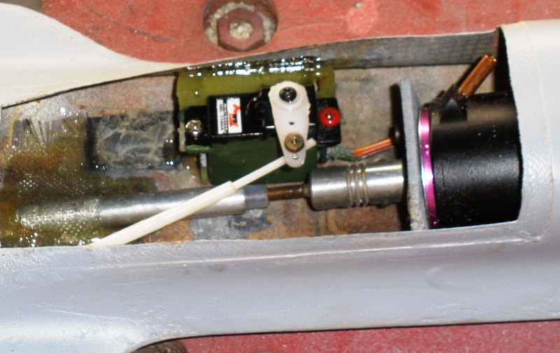

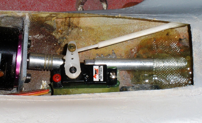

el servo es lo unico que me tiene el coco comido o lo pongo donde esta en la foto y pongo una varilla larga ( con un servo estandar) o pongo un servo plano y chico detras.

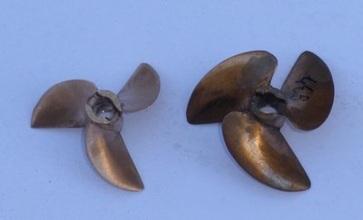

la helice es una octura v937, un poco reformada, si os fijais en las dos vereis que no tiene nada de orejas pues a esas revolucines lo unico que hacen es estorbar. este tipo de helices tienen un paso muy grande por lo que les es dificil arrancar pero una vez cogen las revoluciones son un tiro pero gastan una barbaridad por lo que no se pueden utilizar para uso normal. estos barcos son para tenerlos en el agua 1 minuto y fuera pues todo sufre mucho, he puesto una helice de las que normalmente utilizamos para que se vea la diferencia ( la v937 es la de la izquierda )
esta helice siendo una 37 de paso 1.9 equivaldria en tamaño ( cantidad de agua que hecha por detrás ) a una 50 de paso 1.4 que es el paso que normalmente utilizamos ,solo que el cono que forma el agua por detrás del barco es muy estrecho y las arrancadas son muy lentas y al barco le cuesta mucho levantar el culo
37x1.9= 70
50x1.4= 70
y el varidor estoy esperando uno de avion de 200a que tendre que marinizar

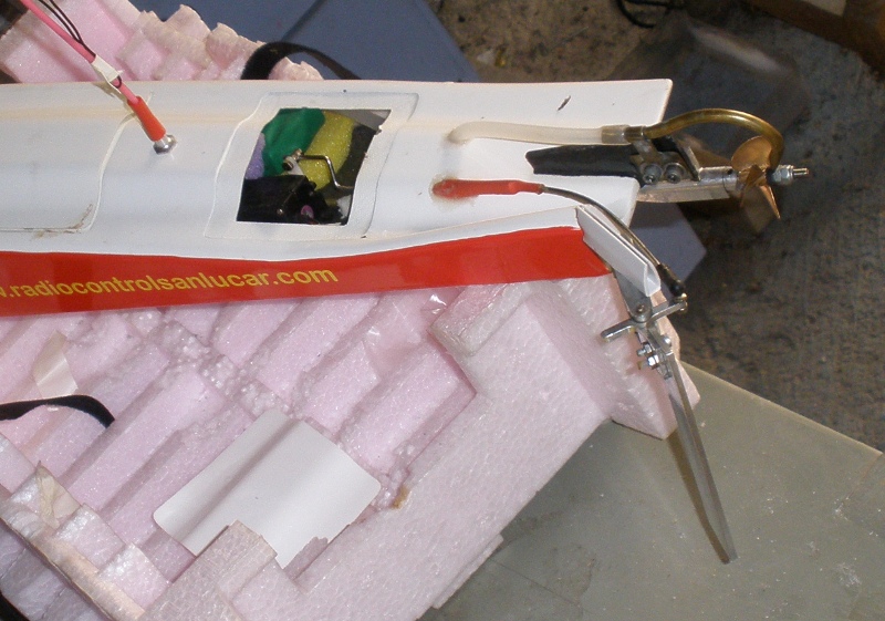

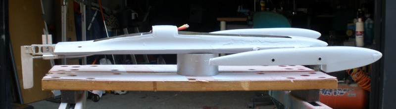

Ya esta terminado, bueno como siempre alguna cosilla falta.

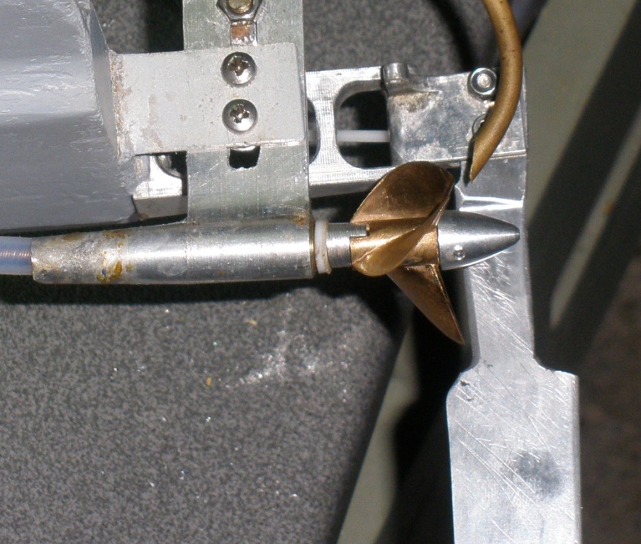

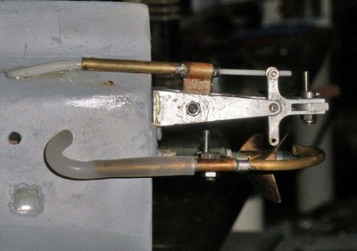

queda, que me llegue un variador de 200A de avion y marinizarlo. Tambien tengo que ponerle otra pala de timon mas pequeña.
he puesto un servo mini de 3Kg de torque y el sistema de direccion he usado el que se utiliza mucho en aviones pues no habia forma de hacerlo con varillasa normales.

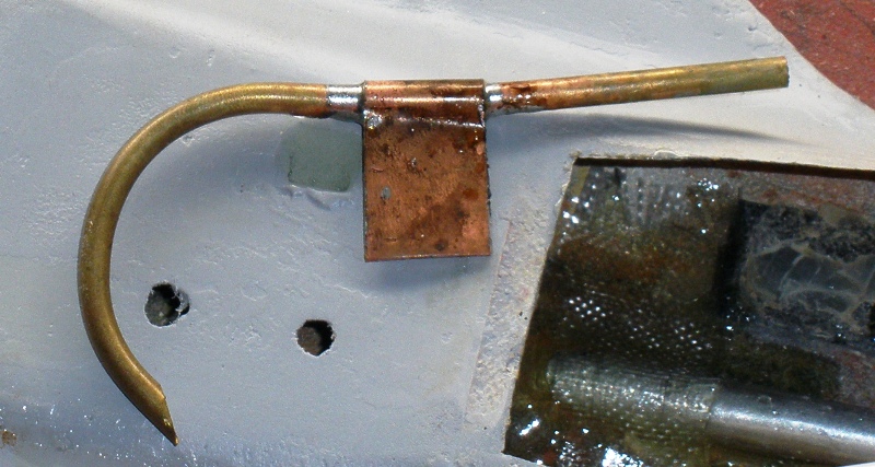

para la refrigeracion he utilizado un tubo de laton de 4mm que el amino Nauti me doblo con ese arte y esa maquina que tiene.le he soldado una plaquita de laton a la que falta hacerle un boquete para fijarla al arbotante con un tornillo.
La helice ya esta equilibrada, es una octura v937/3 con un paso 1.9, la he modificado un poco reduciendo el diametro a 36 y poniendola mucho mas fina. Corta como un cuchillo.
Ahora solo queda lo mejor o peor segun se piense , ESTRENARLO, y siendo el primer barco de este tipo que tengo hay muchas posibilidades de que
1º no tenga co...nes de despegar , o valla como un............. :cry: :cry: :cry:
2º que empiece a correr como un tiro, pero el gustazo dure 8 segundos y a volar y que todo termine en cachitos. :twisted: :twisted: :twisted: :twisted: , lo que ya para mi seria un exito pues ya perteneceria al club +de 100k/h . :mrgreen: :mrgreen: :mrgreen: :mrgreen:
Lo bueno es que para el estreno llevo uno o dos fotografos profesionales para coger el barco por cada parte y con camaras de esas que te hacen rafaga casi como una pelicula y con un zoom de esos que te dan ganas de llorar al verlos.Tambien llevare una camara de video que tendre que buscar a algun amigo para que lo filme.Asi que os enterareis del resultado
Solo queda esperar un dia de esos sin viento y rezar un poco esa mañana .

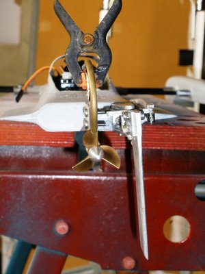

Por DARIO
#979403

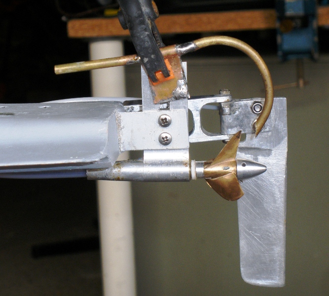

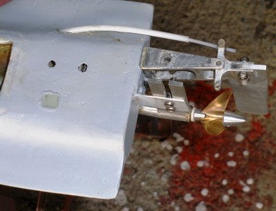

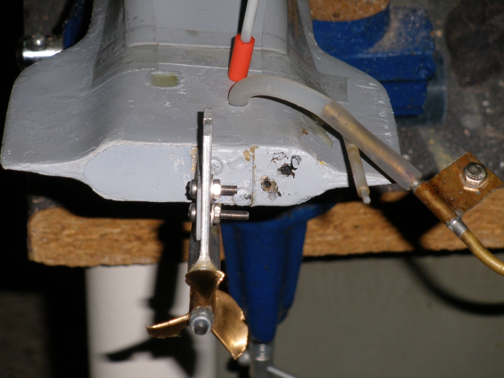

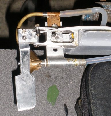

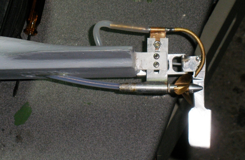

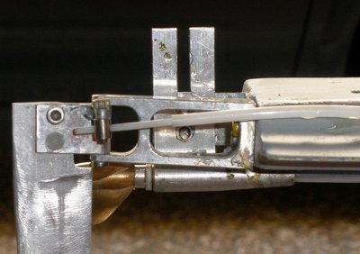

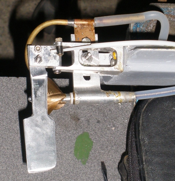

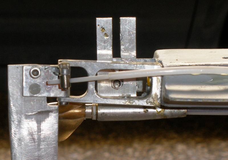

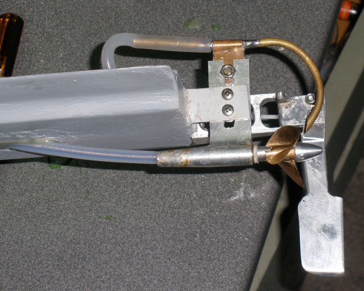

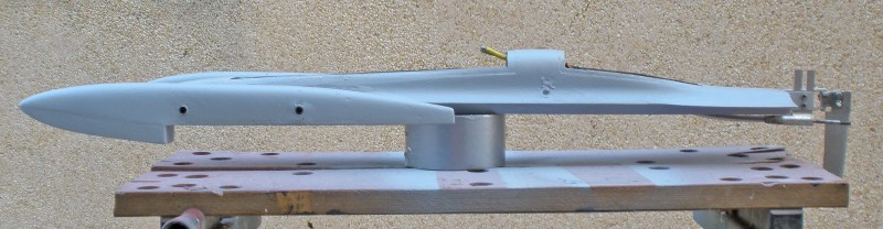

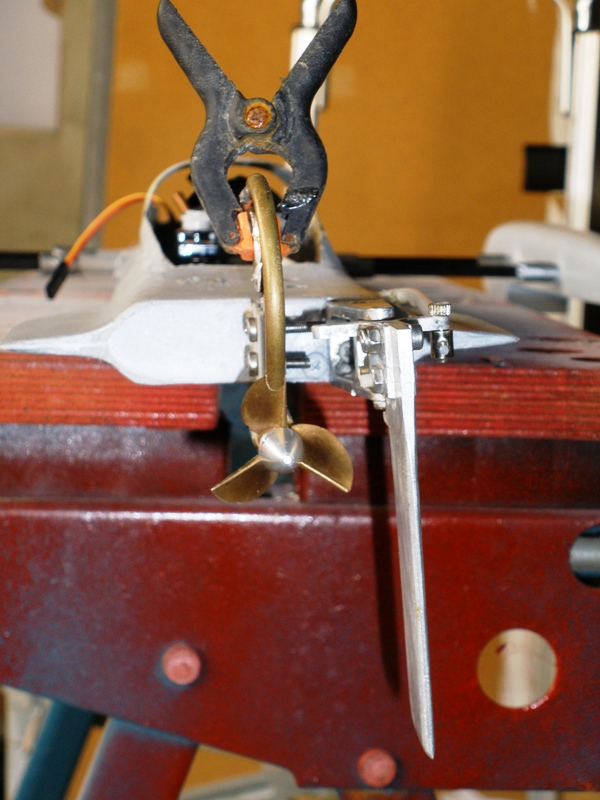

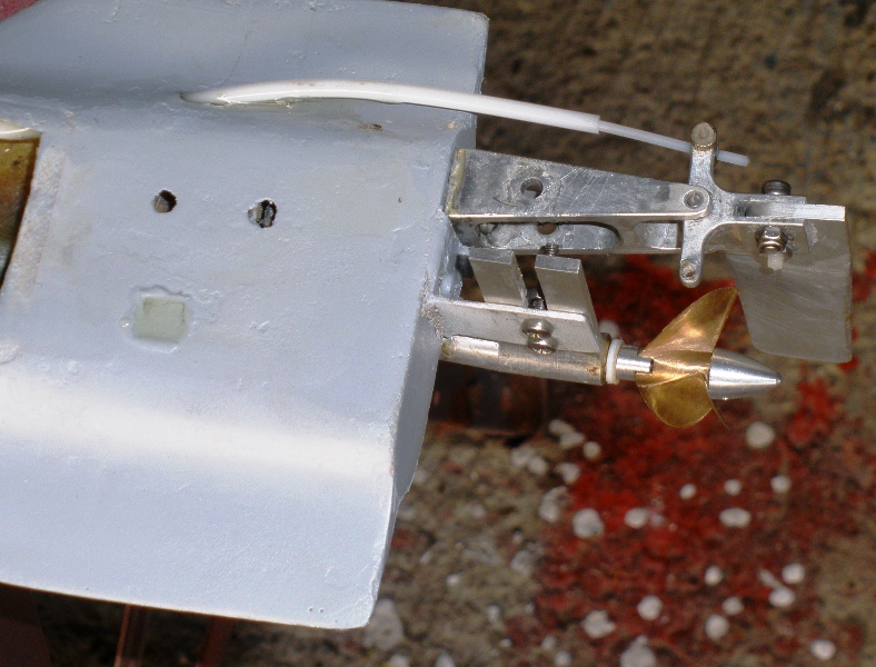

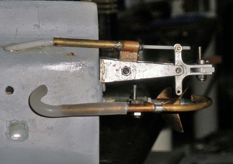

Ya termine la de timon y he fijado la refrigeracion y el arbotante ya "casi" definitivamente, el sistema de timon no es el ideal pues me hubiera gustado ponerlo delante de la helice para no provocar interferencias e el cono de agua. Pero es lo que hay despues de rebuscar y rebuscar los cajones.

#979437

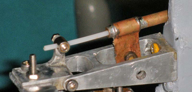

dario, si me permites una sugerencia :roll: , el sistema de mando del timon de direccion me parece que te va a quedar demasiado flexible al empuje ( cuando intentes girar a izquierdas, aunque estando el tema como esta ......... :mrgreen: ),puedes probarlo si esta suficientemente rigido empujando la pala del timon, deberias notar una resistencia antes de que doble el sistema, pero con ese tipo de mando ( creo que es el que viene sin alma de acero) y funda no creo que resista mucho :evil:
intenta ponerle una pieza de sujecion al arbotante para reducir la distancia entre la zona de empuje ( timon) y la zona de sujecion del tubo para que no flexe.
Por DARIO
#979480
hare esa modificacion que me sugieres, de todas formas estos barcos se gira muy despacito con el barco sin planear, pero lo malo es que con vibraciones a toda velocidad el timon tiemble eso creo que seria catastrofico.
Por DARIO
#979492
Sukoy he hecho la modificacion sugerida y el conjunto queda bastante mas rigido. Gracias por tus consejos , todavia no me ha llegado el variador asi que todas las sugerencias y criticas son bien recibidas.
lo que he hecho ha sido soldar una pletinita a un tubo de laton y fijarla al brazo de timon.

Hola Dario en un SAW aun siendo un 2S ó 3S, no es aconsejable utilizar flexo y menos si no lo entubas, lo suyo es eje de 2mm. es la forma más efectiva de sacar todas las prestaciones de un motor, el empuje es 100x100, piensa que el tiempo de carrera en esta modalidad no es relevante, pero si lo es sacar toda la mala leche del motor y eso con un flexible no se consigue.
Por DARIO
#979710
Lo se Jose Antonio, le he intentado de todas las formas pero la curvatura del eje no me lo permitia. Es el punto flaco del barco pues el eje es de 3,2 y me hubiese gustado por lo menos ponerlo aunque fuese flexible pero de 4mm.
Lo peor es que me juego la helice que me ha dado tela de trabajo pues aparte del equilibrado estatico y dinamico le he recortado 1,5mm el diametro.
pero bueno este es el primero y con verlo volar un poquito me conformo, ya si me gusta y me pica el gusanillo buscaremos algo serio de verdad en 2s.
Todos los materiales estan sacados del baul de cositas que tenemos todos ecepto el motor y el variador (los dos chinos hasta que aguanten).
Gracias por el consejo. Espero que llegue a Costa Ballena 2011 vivo para que lo puedas ver en directo. :lol: :lol: :lol:

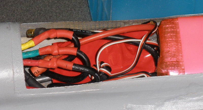

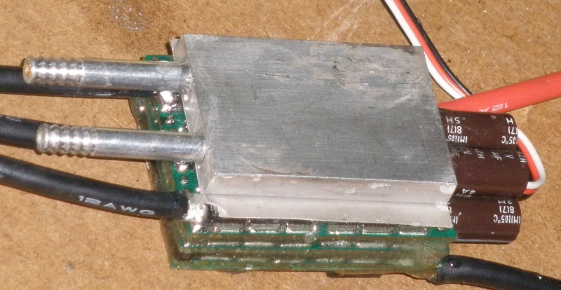

Por DARIO
#980919
YA HE ACABADO :D :D :D :D

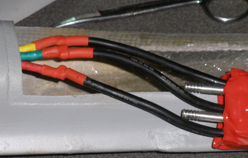

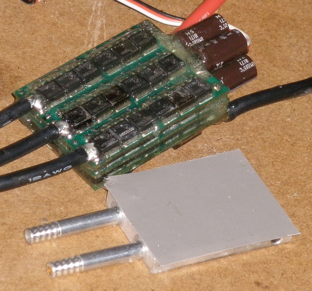

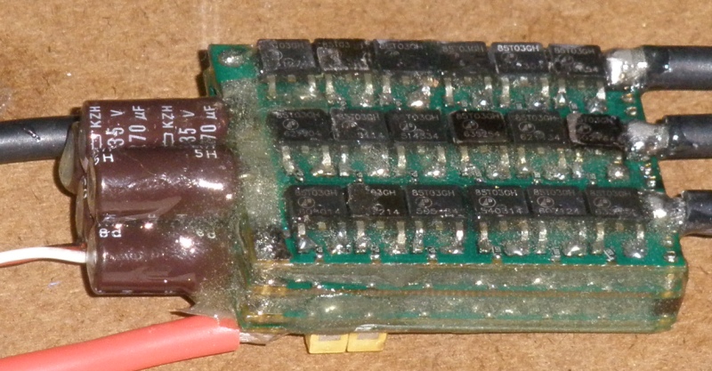

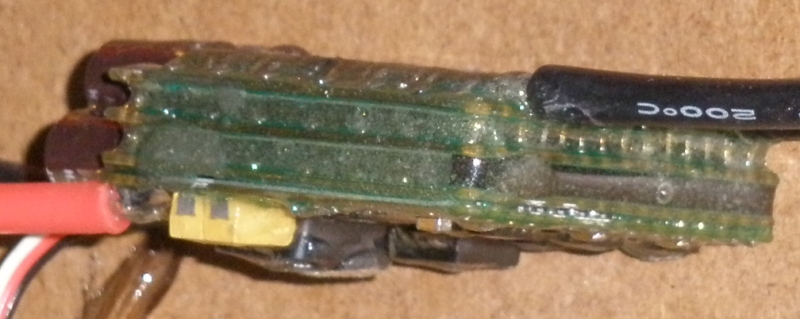

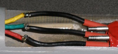

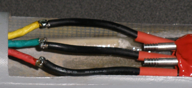

Me llego el variador, y lo he marinizado.
Para marinizarlo le he quitado el retractil que trae y el disipador de calor original, este disipador original traia una lamina de silicona termica que le he quitado y se la he pasado al disipador refrigerado por agua. al propio variador le he dado por fuera una capa de epoxi ecepto a los fets por la parte de arriba para que hicieran contacto perfecto con el disipador de calor, por el resto del variador sobre todo por los lados lo he "blindado" totalmente con epoxi.he puesto la refrigeracion encima de los fet y lo he envuelto con plastico retractil para fijarlo.
Los cables que unen el variador con el motor en vez de usar conectores los he soldado para que tengan menos resistencia interna.

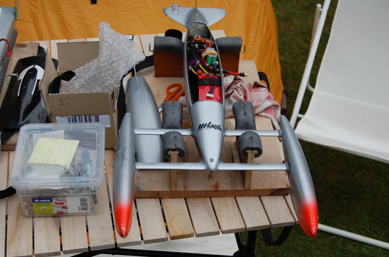

os pongo tambien una foto de como quedaria la distribucion ya dentro del casco y el casco por fin terminado, feo a quedado pero no pienso pintarlo. solo me he preocupado que la superficie inferior de los patines quede pulida.
Ahora a probarlo, este fin de semana probare los otros barcos para dejarlos en la repisa para el campeonato de malaga el proximo dia 23. Y el proximo fin de semana espero hacer la prueba ( darioellider te llamare).

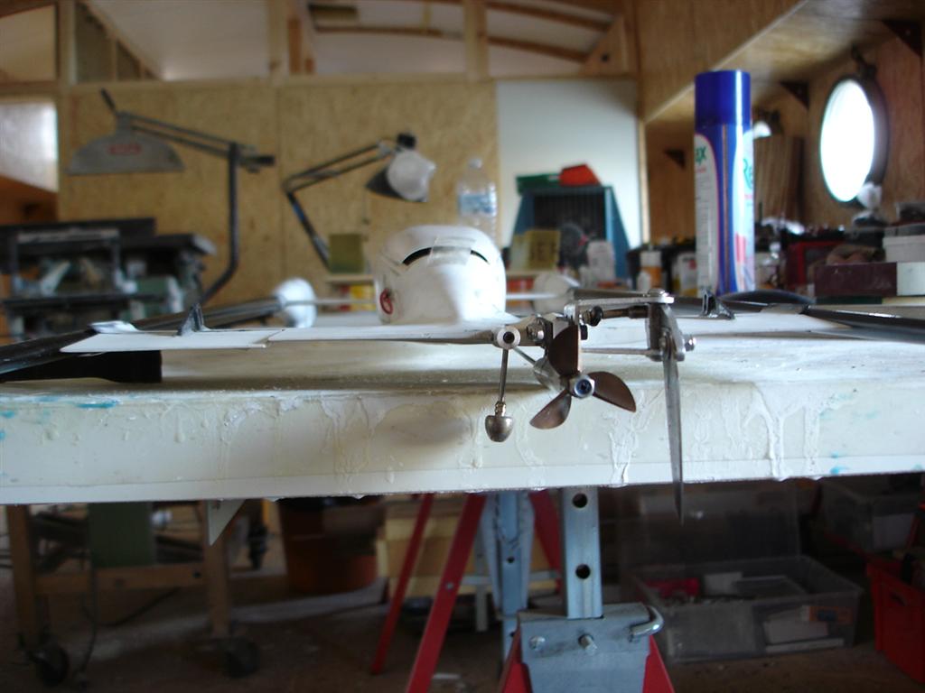

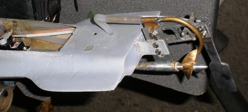

Hoy he ido al lago y no hacia nada de viento, asi que he probado el saw.
lo primero, ALUCINANTE , con la helice que llevaba una 937/3, parece que no va ha salir, hay 5 segundos de desilucion pues lo unico que hace la helice es cavitar y el puñetero barco no anda pero de pronto aquello despega y empieza a volar bajito. Sin turfin y el timon tan chico parece que el barco va resbalando sobre el agua y la estela de agua por detras increible y lo mejor no ha salido volando ni se ha estrellado. pero todo tiene un pero la primera vez, cuando iba a toda pastilla en una tercera pasada con el barco ya a plenas revoluciones, note algo extraño que no era capaz de mantener la linea recta , intento acercar el barco y nada que no gira a la derecha asi que giro a la izquierda para aproximar el barco al borde del lago, al recogerlo he perdido el timon ( arrancado de la popa ) y la helice con mas mellas que un cuchillo de un chapista.
no ha estado mucho tiempo en el agua pero he disfrutado con el y me ha enseñado que aunque sea 2s hay que reforzar las cosas como si fuese un 6s por lo menos.Lo que mas coraje me da es la helice pues de estas solo tenia una y me llevo un chorro de horas ponerla como la tenia.
asi que ya tengo trabajo, timon nuevo al ponerlo reforzar la cogida muy bien.

Hola Dario, de la manera que te ha quedado la hélice y la perdida del timón tiene pinta haber pillado una tortuga de lo contrario no entiendo tal destrozo.
Por DARIO
#1004129
podria ser pues hoy habia demasiadas familias " cebando a los patos " y las tortugas comen lo mismo yo no he visto ninguna tortuga nunca y eso que voy casi todos los fines de semana que el tiempo lo permite pero una vez con el hidro 4s me quedo asi el timon .y siempre me ha pasado en el mismo sitio del lago ( al fondo del todo donde volco el catamaran el año pasado)
Muchas no debe haber pero seguro que algun loco la soltaria alli despues de artarse de ella. Alli con lo acida que es el agua no pueden vivir ( la mierda de los patos :evil: :evil: ).Pero el lago esta ahora hasta el borde y el agua mas limpia pues hace 3 meses lo vaciaron y limpiaron.
De todas formas ha durado mas de lo que esperaba pues mi pensamiento era que cuando fuese a tope saldria volando y daria 40 vueltas de campana. Decirte que iba rapidisimo solo que mi idea era solo timbarlo para que fuese recto y luego cambiar de bateria y dar 4 pasadas mas sin miramientos.
