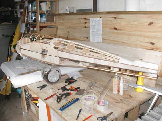

Hola a todos, esta vez me decidido por hacer un modelo un poco grande el SCHWEIZER TG-2, este modelo es un planeador que lo utilizaban los americanos para entrenar a los pilotos hace tiempo. LA verdad es que el modelo me gustó mucho a partir de unas fotos que vi en Google, después de ahí busque los planos en internet y encontré una tienda dónde los vendian. El modelo va a tener 3 metros de envergadura, el más grande que haré hasta el momento, espero que salga bien.
Los planos cuando llegaron estaban muy bien dentro de un tubito de cartón y todo, perfecto. El plano se compone de dos hojas una con el fuselaje visto de perfil, y el otro con media ala. La verdad es que se hecha de menos una vista en planta del fuselaje, ya que creo que me ayudaría bastante en entender todas las lineas entrecruzadas que tiene, y para el ala no vendría mal el otro lado del ala, por lo que he tenido que sacarle una fotocopia invertida para tener las dos mitades.

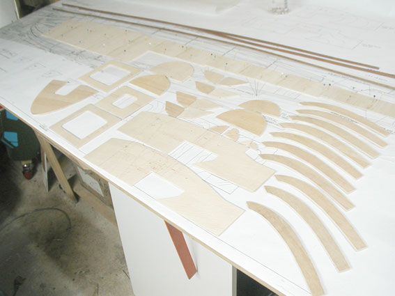

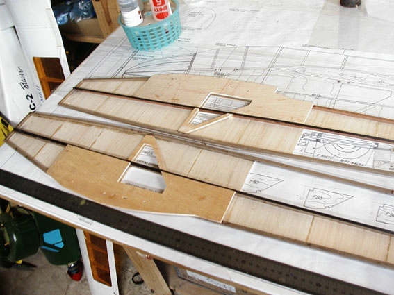

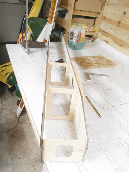

He estado varios días dándole vueltas al plano del fuselaje haber por dónde comienzo a construir. Hay que decir que he escaneado los dos planos para dibujar las piezas y luego cortarlas en la fresadora, esto me ha llevado bastantes días. Bueno que al final de todo no sabía aún por dónde empezar, asi que a buscar en internet, al final en el foro de rcgroups encontré lo que buscaba, y además con un amplio reportaje fotográfico de la construcción del mismo :D más no se puede pedir.

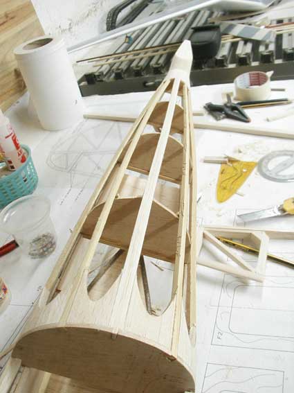

El caso es que ya me he puesto manos a la obra y he empezado por el fuselaje, que estoy trabajando en ello. Aquí os pongo las primeras fotos de este proyecto que espero me salga bien.
Este será el caballero en cuestión.
Algunas de las piezas cortadas en la fresadora.

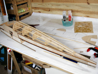

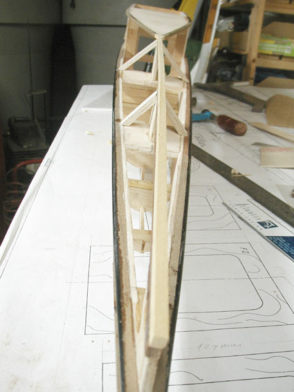

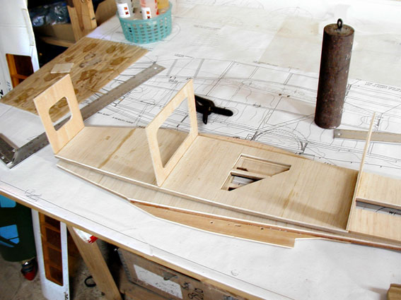

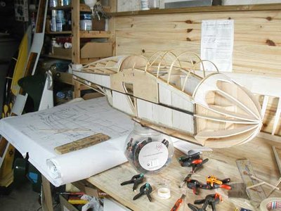

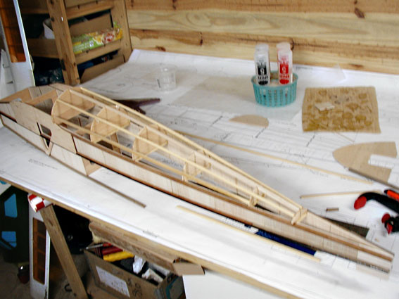

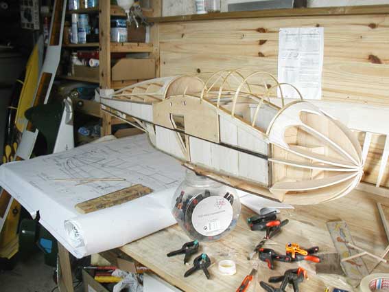

El comienzo del fuselaje.

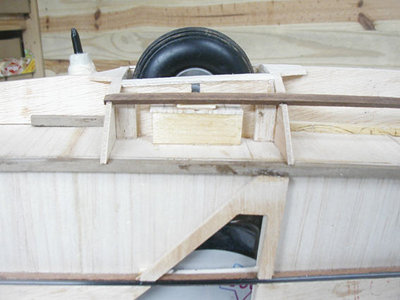

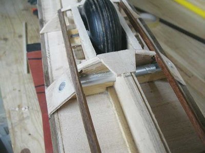

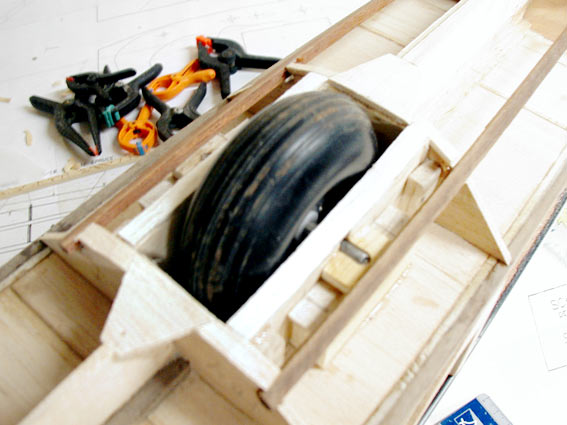

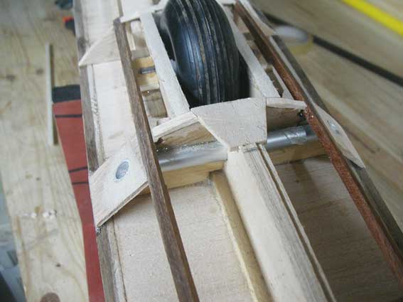

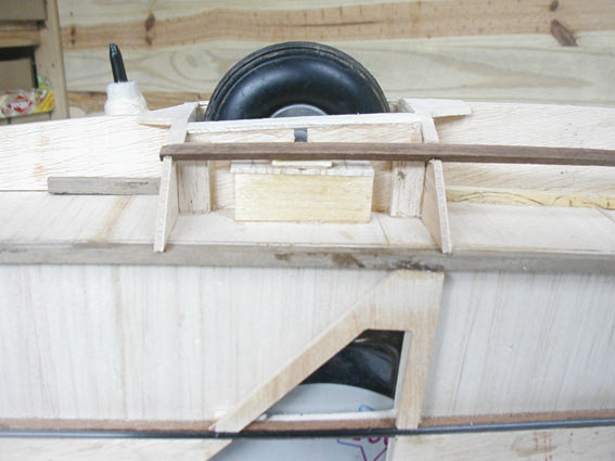

Bueno como hoy es día de fiesta me ha dado tiempo de hacer alguna cosita más, el fuse ya tiene tren de aterrizaje, espero que aguante . Aqui un par de fotos más.

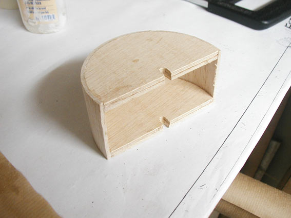

Este es el carenado de la rueda que va embutido dentro del fondo del fuselaje.
El conjunto todo acabado.

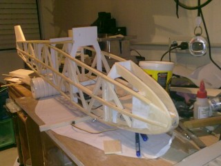

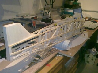

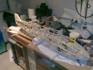

Bueno pues no voy a esperar hasta el fín de semana, así que ahi va otra tanda de fotos del fuselaje que está prácticamente acabado, a falta de algunos detalles.
Bueno seguiremos informando a la afición con fotos del ala.Hasta pronto.

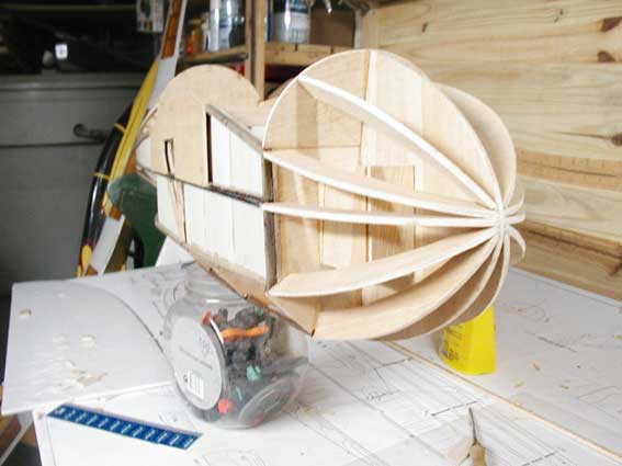

Este es el morro, la verdad yo creo que cuando venga de frente debe de acojonar un poco jeje.

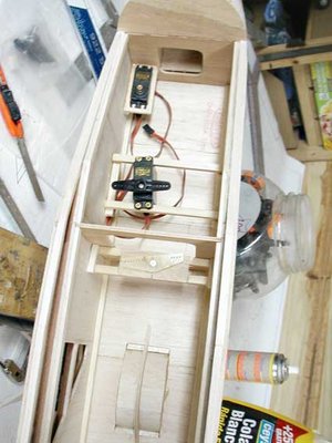

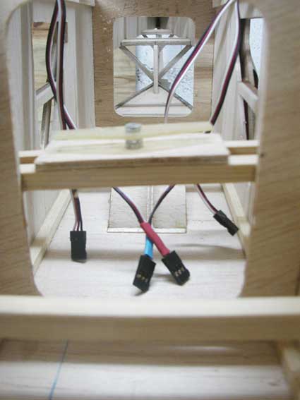

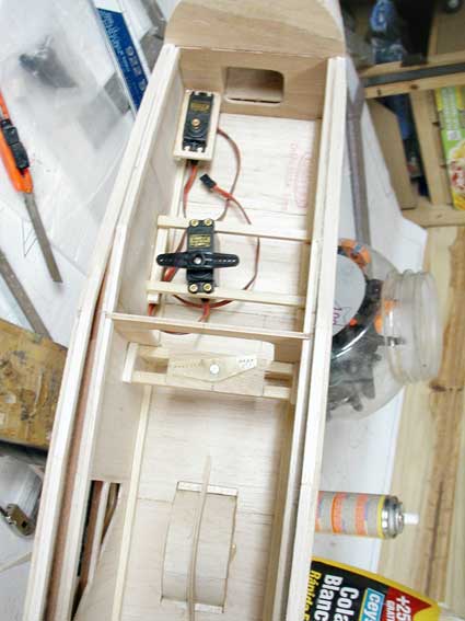

Distrubución de como van aquedar los servos + / -
El fuse por un lado.
Y el fuse por el otro. También se puede ver la cabina que ya está medio hecha.

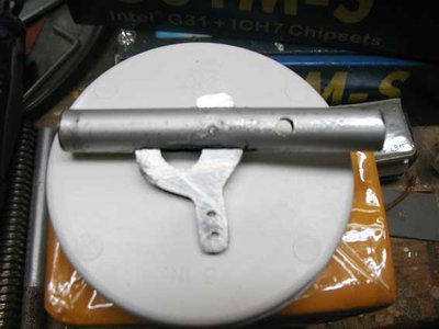

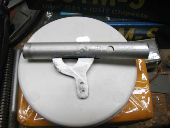

El tubito con el sistema de desenganche para usarlo de remolque. Sólo falta ponerlo en el morro.
El interior del esqueleto.

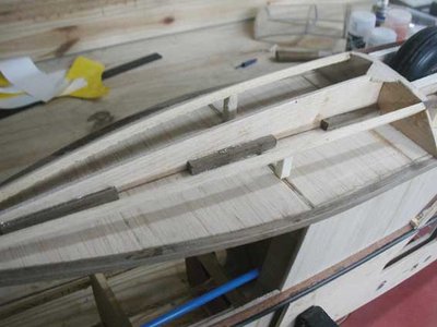

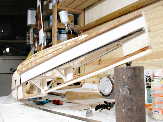

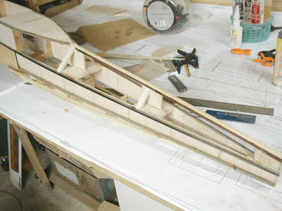

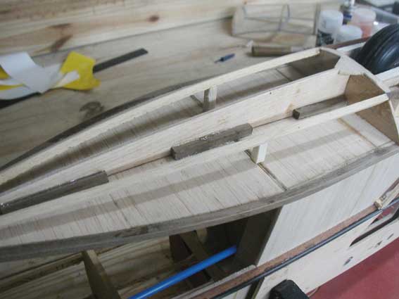

En el plano original estos dos largueros no van, yo se los voy a poner poeque estuve haciendo algunas pruebas del entelado y en esta parte se quedaba un poco rara, perdía la línea, asi que yo se los pongo para continuar con la linea de la parte baja del fuselaje.

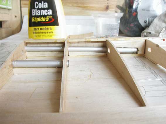

Este tubo es para la fijación de las alas, según el plano aqui dentro van unos elásticos ó un muelle, pero creo que también cambiaré esto y ya me inventaré algo.

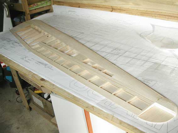

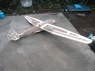

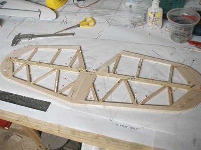

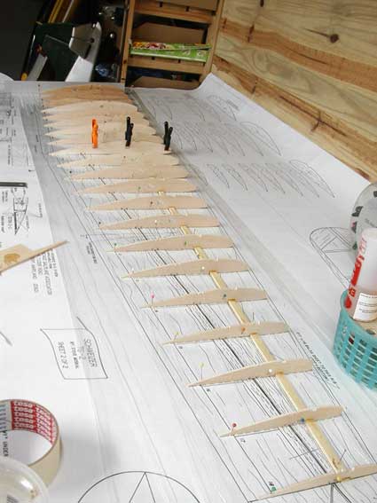

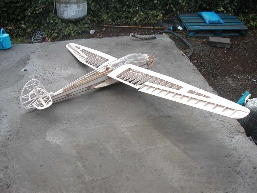

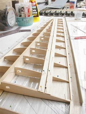

Bueno esta semana me ha dado tiempo a hacer cositas, a base de pasar sueño claro :shock: , el pajarito ya tiene todo el esqueleto armadito, incluidas cabeza tronco y extremidades. Bueno mejor ver las fotos, que como dice el otro vale más una imagen que mil palabras.

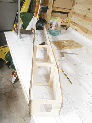

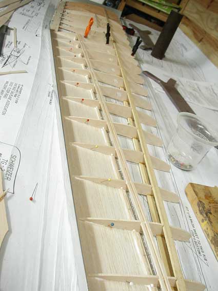

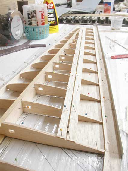

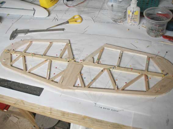

Empezamos a construir las alas.
Un ala casi acabadita, faltan los servos correspondientes y a entelar

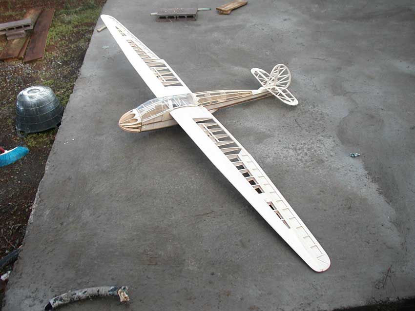

Después de mucho curro, el resultado va siendo este que veis en las fotos, creo que va por buen camino.

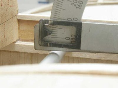

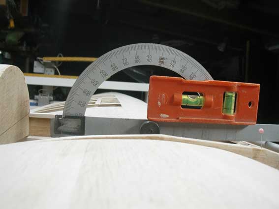

Las alas sólo estan colocadas para la foto, aún queda ponerlas en su sitio definitivo. Las alas tienen que tener 2º de incidencia, en esta parte parte tengo que inventarme algún sistema para poner el avión a nivel y luego dar la incidencia a las alas, ya más o menos lo tengo pensado, así que hay que esperar un poco para ver la fotos. Bueno como vereis creo que no está quedando mal.
El siguiente paso es darle la incidencia a las alas y inventarse el sistema para los AEROFRENOS

Me maravilla( y me da cierta envidia) la velocidad de construcción que algunos tenéis.
Por cierto, se aprecian en las fotos unas franjas negras en los largueros del fuselaje ¿has aplicado refuerzo de mechas de carbono? o tienen otra explicación.

El larguero central lleva un tubito de unos 2mm a lo largo de todo el, la finalidad de este tubo es darle la forma al fuselaje en este puto para cuando se entele, no quede recto, si no que quede en ángulo. Este se ve de color negro porque como no tenía ningún tubo de esta medida le puse unos de carbono de 2mm de estos que se utilizan para las cometas, es lo que tenía más a mano en su momento.Pero que no lleva ningún tipo de refuerzo.

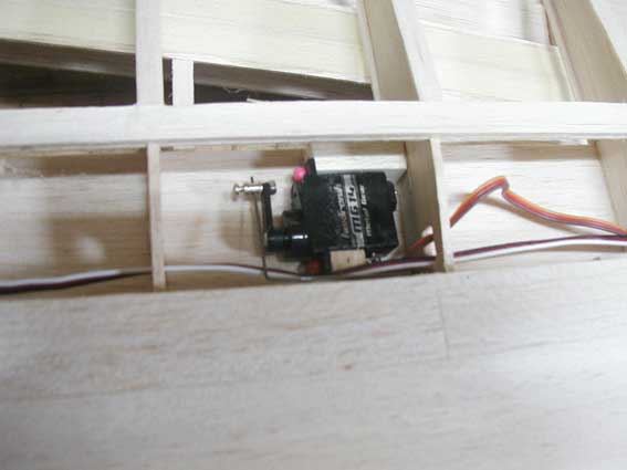

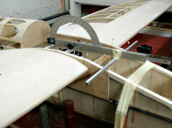

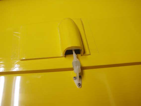

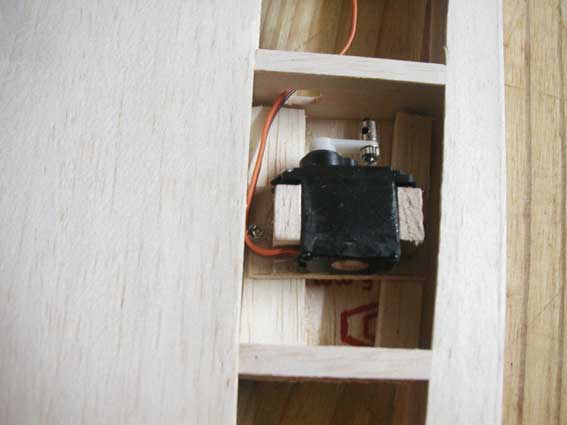

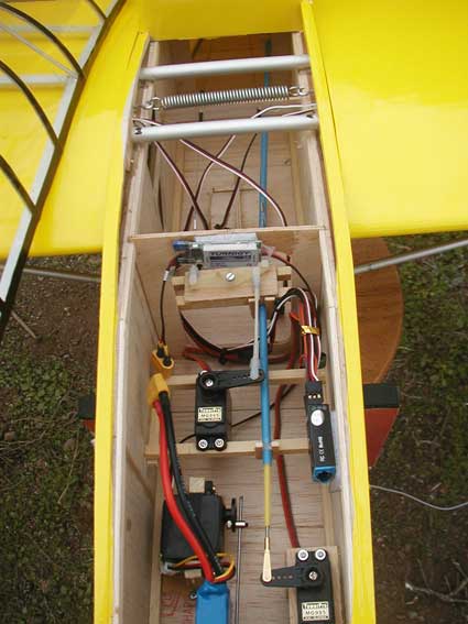

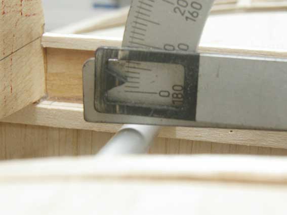

Bueno la incidencia del ala creo que está resuelta, cunado vuele ya se verá, estas son las fotos del invento para hacerlo. Tambié he puesto una foto del servo del Alerón y del servo de los aerofrenos.Y también un enlace a un pequeño vídeo dónde se puede ver como actuan. http://www.youtube.com/watch?v=8lI8v37Wq6M
El siguiente paso es forrar todo esto de amarillo cantoso :mrgreen: :mrgreen: :mrgreen: .

El sistema estuve mirando varios métodos, ya que el que viene en el plano es accionado desde el fuselaje por medio de un hilo, pero esto lleva más tiempo para los enganches cuando se montan las alas y todo esto, así que mejor en el ala y menos problemas. Esta es la manera más fácil y rápida y efectiva que encontré, espero que funcione bien.

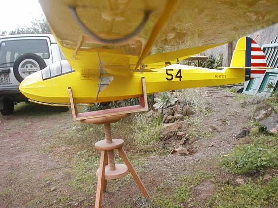

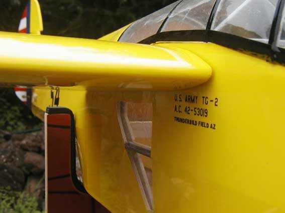

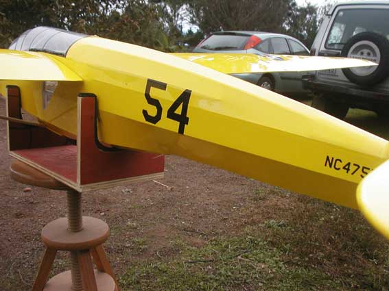

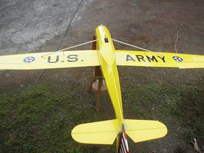

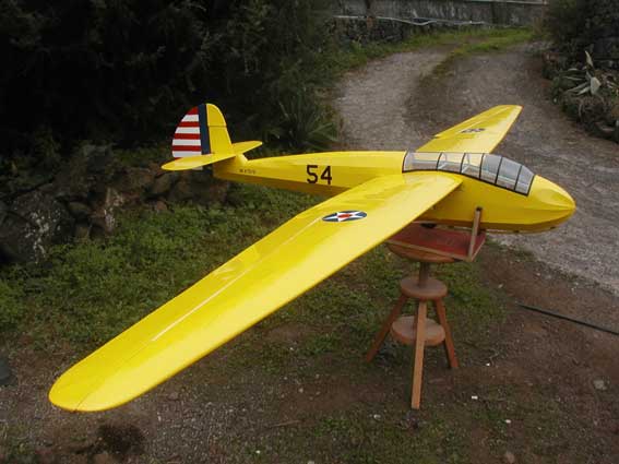

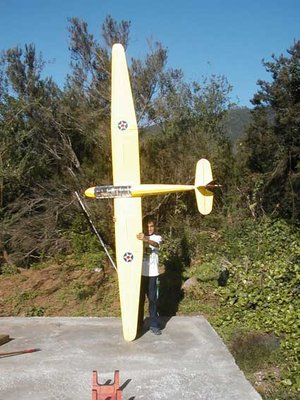

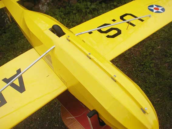

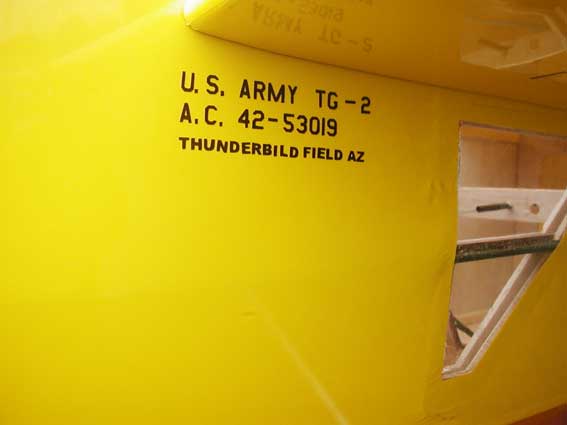

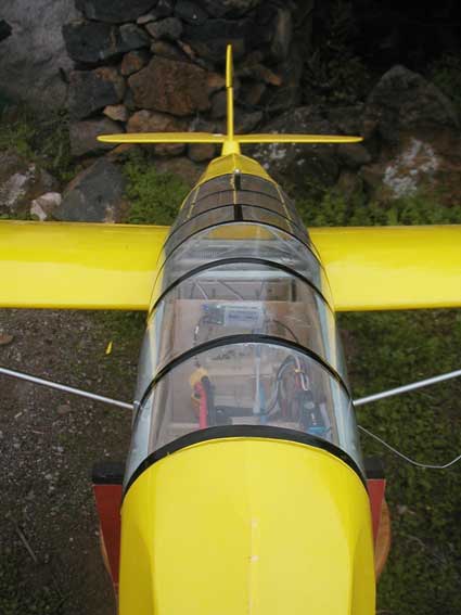

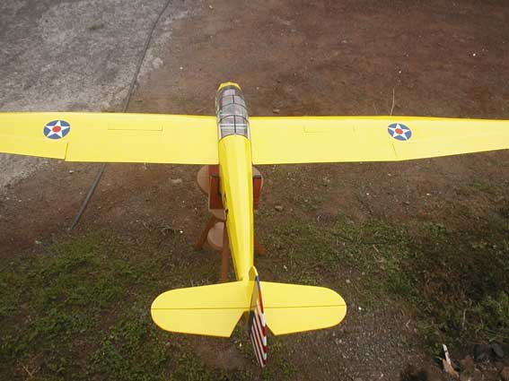

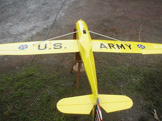

Bueno el pájaro ya está vestido, y este ha sido el resultado, sólo queda probarlo, aunque he soñado que ya lo había probado :shock:
Ahora sólo queda un par de fotos y el video del vuelo, paciencia que ya se pondrán.
Bueno hasta que esto ocurra muchas gracias a todos los que han seguido este hilo, y hasta el próximo modelo.
Estas son las fotos.

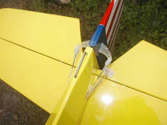

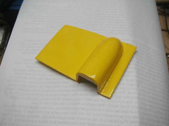

Unas tapitas para esconder la trasmisión de los servos, que han quedado bastante bien

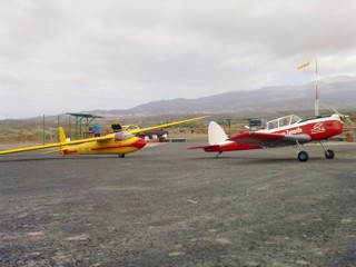

Bueno por fín tengo un video del vuelo, con el tiempo pondré alguno más. Este es un vuelo de este sábado pasado en la pista del Club de Aeromedelismo Tenerife, el amigo ictfvarios me invitó a su club a volar el velero a remolque. Esto es algo que nunca había hecho y la verdad has sido una experiencia muy agradable y muy bonita, de las que te enganchan vamos.
El video es cortito y el cielo estaba un poco oscuro pero ya habrán días más claros para otros videos. Un saludo a todos y hasta el próximo proyecto que ya se está cociendo.
Aquí está el video http://www.youtube.com/watch?v=r8_GPe5QoE0
