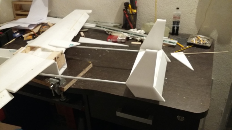

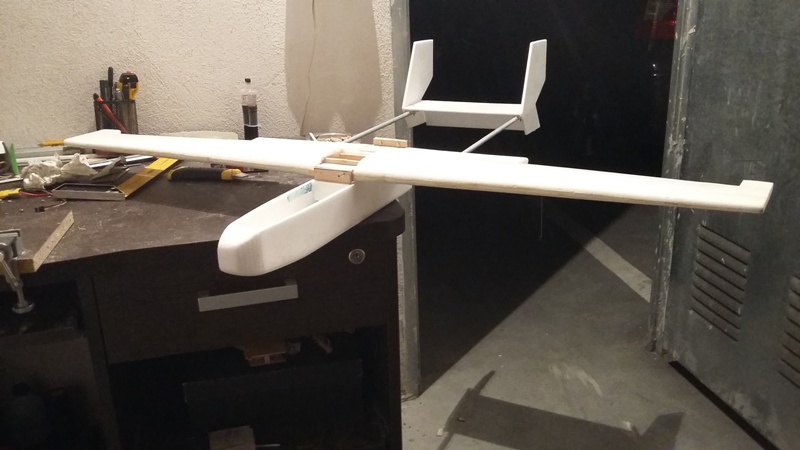

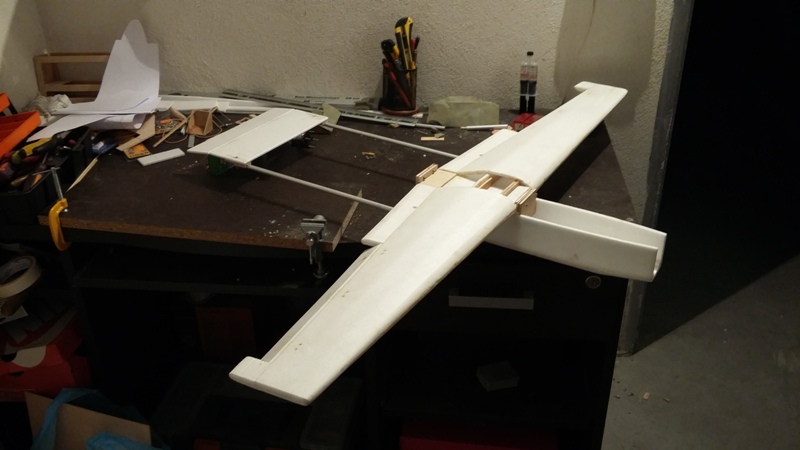

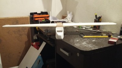

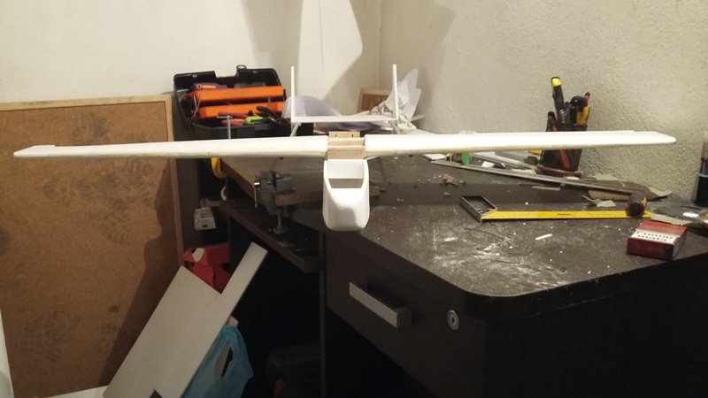

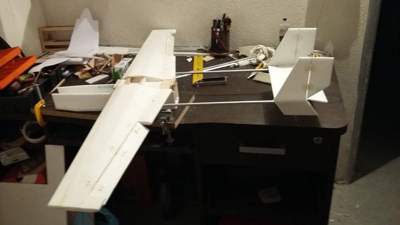

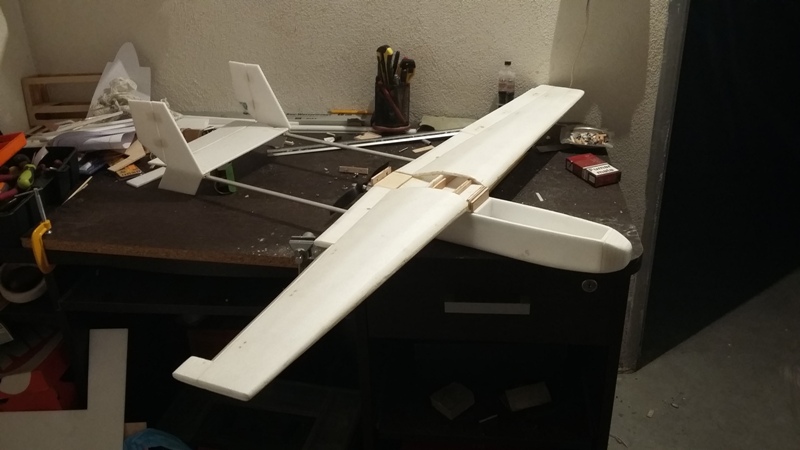

Asi pues ya que no se podía volar Habia que iniciar el skylab - fase 2, se trata de la continuación del 1º proyecto y aunque es un avión diferente esta hecho con el mismo espíritu del antecesor, tiene la misma técnica de construcción, configurable, y fácil de manipular.
Esta bastante avanzado, pues el finde resulto fructífero para la construcción.
ESTE SERA EL SKYLAB - FASE 2
Un saludo Escrich
Por osvy
#1356868

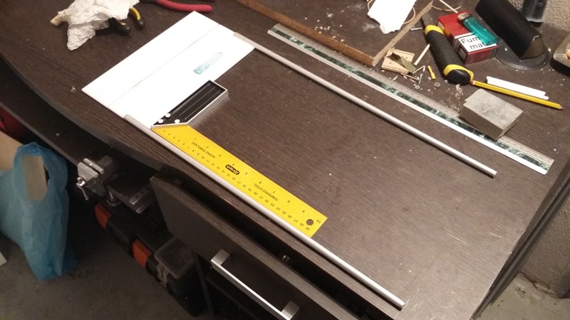

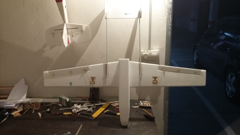

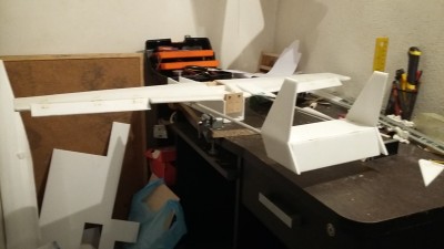

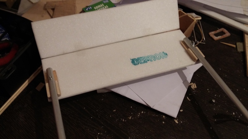

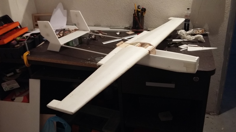

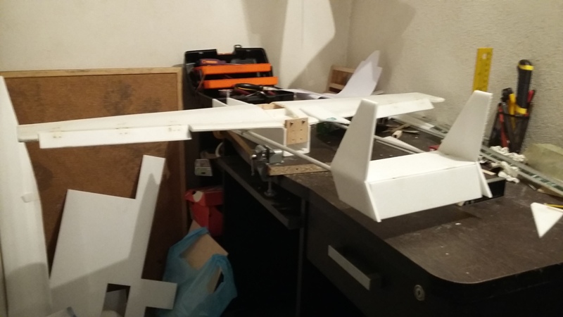

En este caso las columnas de la cola del avión son dos varilla de aluminio, pesan 15 gr. cada una, están unidas al estabilizador horizontal por un tornillo y en la parte de abajo tienen una traba de madera para que no salga de su posición, asi que el estabilizador puede reemplazarse sacando solo dos tornillos.
Por osvy

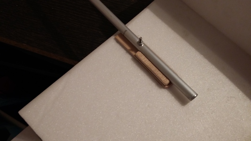

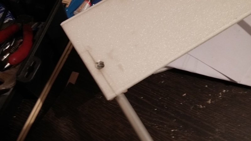

#1356869

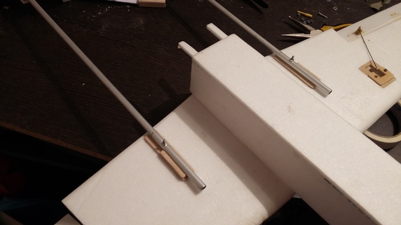

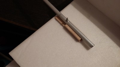

Del otro extremo de la varilla de aluminio lleva el mismo sistema de fijación en el ala, esto permite ( poniendo dos suplementos bajo el ala ) bajar todo el conjunto de cola y también permite alargar o acortar todo el conjunto de cola del avión haciendo agujeros mas atrás o mas adelante de la varilla.
Procurare en este modelo bajar en 100 gr. su peso total ( en relación al skylab ) para que quede margen para ponerle cámara o algo de electrónica extra.

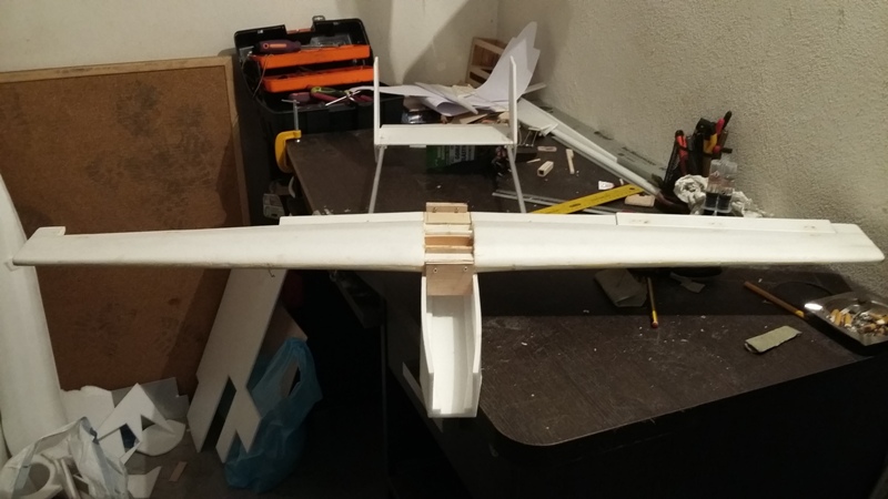

#1356915

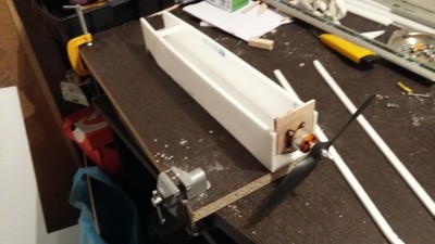

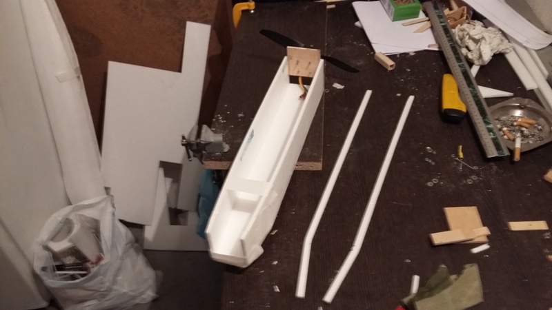

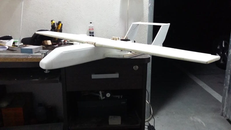

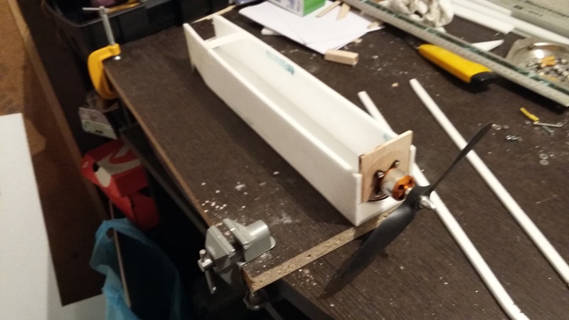

El nucleo central ( la barquilla ) es mas sencilla que la anterior ya que el enganche de las alas es diferente. el motor en este caso será empujador pero podría también ponerse delante.

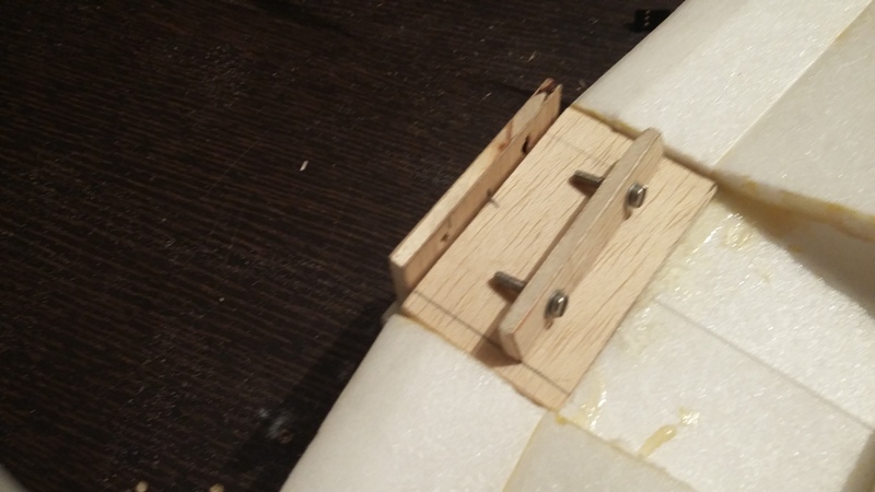

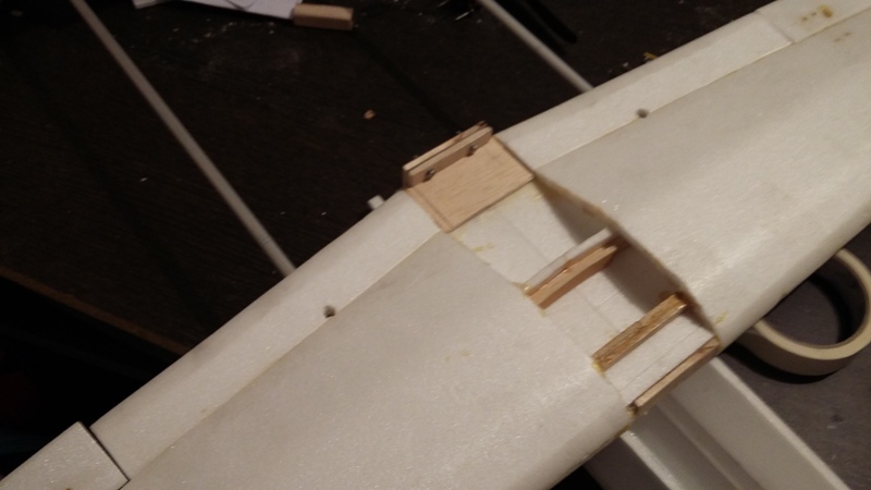

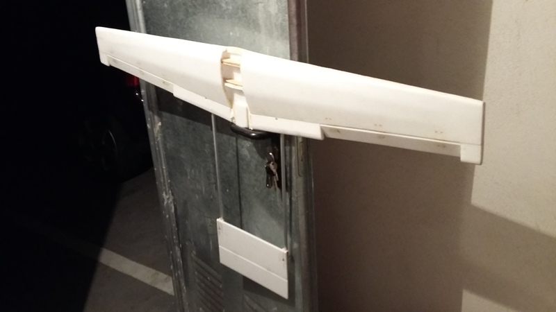

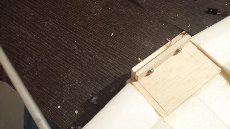

#1357025

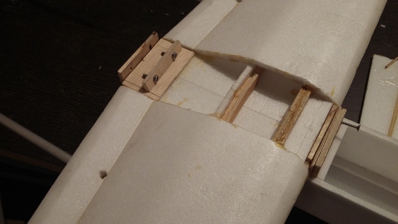

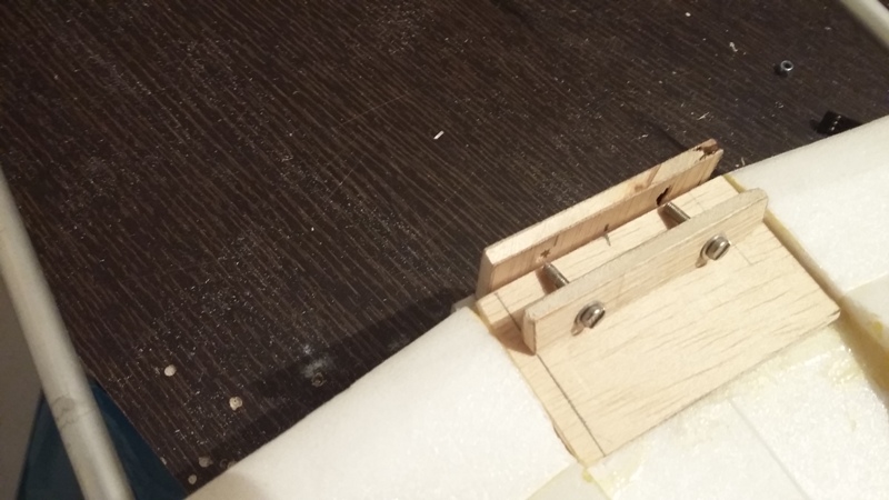

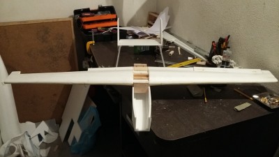

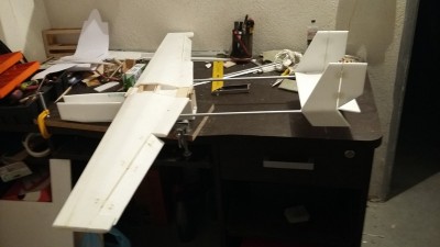

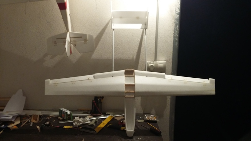

Aquí van cuatro fotos para que se entienda bien el enganche del ala al nucleo, por delante son dos tornillos pasantes y por detrás una traba de madera con dos tornillos con tuercas
