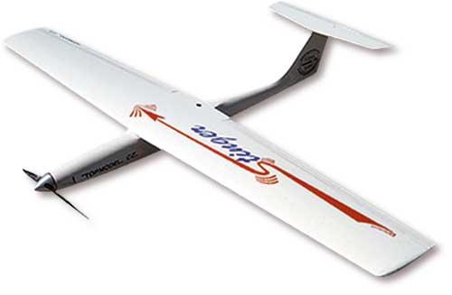

Lo que necesitas se llama Stinger y lo fabrica Topmodel. Independientemente de que también considero una muy buena opción el Blizard, pero no nos engañemos, no es lo que estás buscando, ¿a que no?.
Lo puedes volar hasta con un 400 de escobillas y la velocidad es de vertigo.

De todo lo que te han aconsejado sin duda el estinger. Con un motor de algo menos de 3000 vueltas y 3S con una 4.7x4.7 ya puedes hacer alguna que otra pasada que acojona y encima sin motor planea que da gusto y aunque entra algo rapido es muy, muy facil aterrizarlo. Sin duda es un avion de primer contacto con la especialidad.

Con los refuerzos de serie (dos varillas de carbono y refuerzos con hilo de fibra de vídrio), te permite velocidades no superiores a las que puedas conseguir con un funjet en 3s, pues si pasas de ahí hace flutter el ala principal, he leído en varios sitios de gente que lo ha reforzado hasta las trancas para evitar esto. Podía haberlo hecho, pero al final me decanté por un pilón "para principiantes", concretamente el que recomendaba Vicente Bonet unos posts más arriba, el stinger de topmodels
