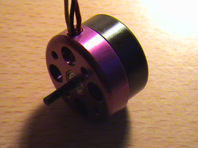

Hola, a todos.
He recibido de ACW un motor brushless outruner para montar y pongo la foto haber si sale.
Aun no lo he probado a falta de variador Castle Creations 35A.
En el estator, le he dado a cada polo (9 polos en total), 27 vueltas de hilo de cobre, a lo mejor da para 30 vueltas.
Venga un saludo.
Gerard(BCN).

#15094
Gracias Gerard, tiene muy buena pinta el motor, cada vez me estoy animando mas con esto del DIY
¿podrias decirme porque te has decantado por este kit y si sabes de enlaces que empiezen muy sencillitos(todavia no tengo muy claros los conceptos de estrella triangulo, nº vueltas, etc)?
¿Porque el CC-35, tanto consume este motor?
Por Gerard
#15110
Hola, Ryryr.
He comprado este motor en kit, por una sencilla razon, porque era economico y por otra parte es mejor que los de cd-room (mi opinion). Ahora los de ACW, han puesto otro en Kit aun mejor que el que yo tengo, por 35$, si me hubiese esperado una semana mas, entonces tendria el nuevo que hay ahora.
Sobre las nociones que tengo, te comento:
-conexion estrella = - r.p.m, -consumo(A), + torque, +tension soporta(V)
-conexion en triangulo = + r.p.m, + consumo (A), - torque, - tension (V).
El mio lo he conectado en estrella, quiere decir que he puesto los 3 extremos de cada bobina unidos (soldados) y los otros extremos restantes, son los que iran al variador brushless.
