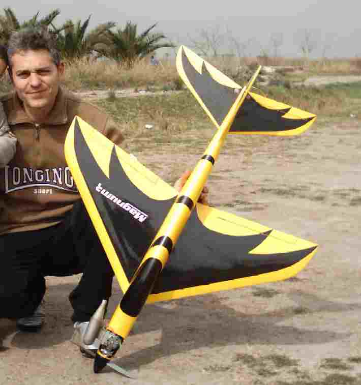

Ayer probamos el Magnum r de Westom UK con un Webra 50 con escape original y helice graupner 10x7.
Hay que dar las gracias a Mr Flower por las observaciones aportadas, ya que el CG esta a 14 cm, mas retrasado que lo que indican las instrucciones.
El despegue con esa helice es muy comodo y es preciso usar exponenciales para poder llevar el avion recto.
Nuestro compañero Felix (el piloto) que habitualmente vuela aviones rápidos y alguno de carreras pilon, comentaba sus experiencias durante el vuelo diciendo "vaya tela
, uffff!, Uy, Uy, Uy
, nolo veo.....
". Todas muy repetidas y muy rápido.
En fin una cosa tengo claro, ese avion no me lo compro...

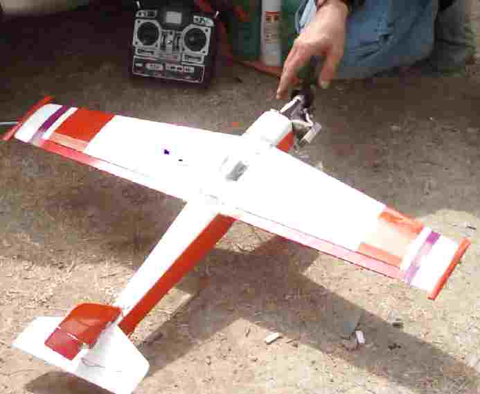

Pongo unas fotitos, del avion y de otro avion rapidoto con el que hacen carreras.
