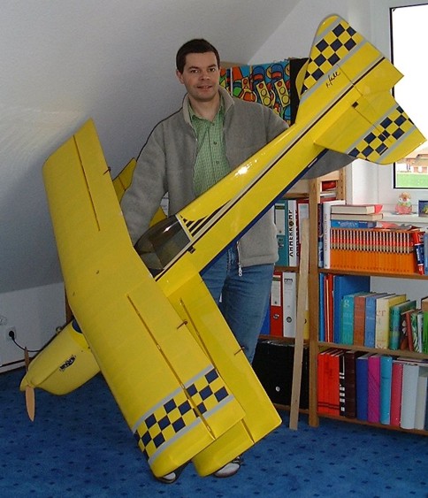

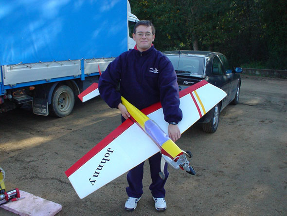

Muchas gracias por las buenas críticas y por la foto, si alguien más tiene fotos le agradeceré que me pase una ya que las recopilo por nostalgia.
Por cierto, las malas críticas (sin saña) también me gustan, así que que nadie se corte de decir lo que piense.

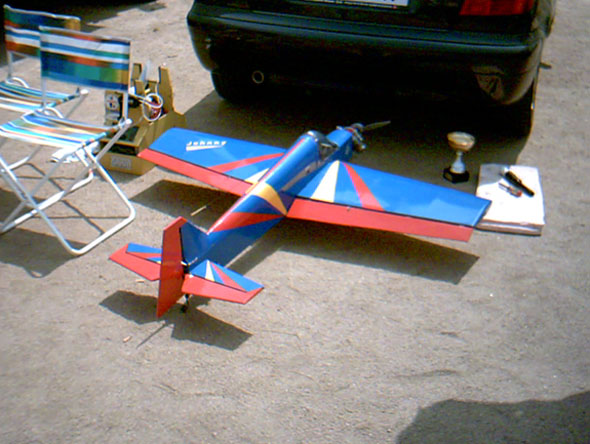

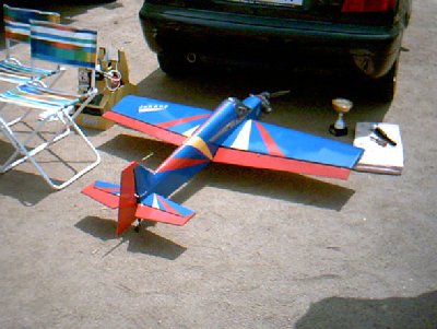

te dejo estas fotos para que las añadas a tu album de fotos.
La segunda es el Johnny más o menos como marca el plano de la Aerotec.
La primera es una modificación que hice después de una pequeña rotura. Alargé el fuselage y aumenté la superfície lateral, con ello noté una mejora para practicar tablas básicas de F3A. Sin duda es mi avión preferido.
Espero que os justen.
Johnny modificado
Johnny segun plano Aerotec

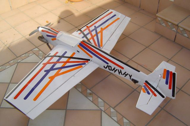

He tardado pero al fin, tengo una afoto.
Espero que te guste :).

Mrflower,
Muy guapo tio, me parece super original, sencillo y vistoso :P
Muchas gracias!

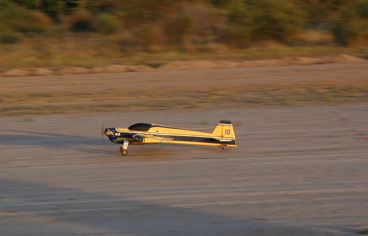

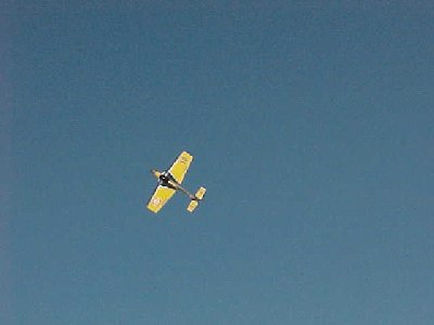

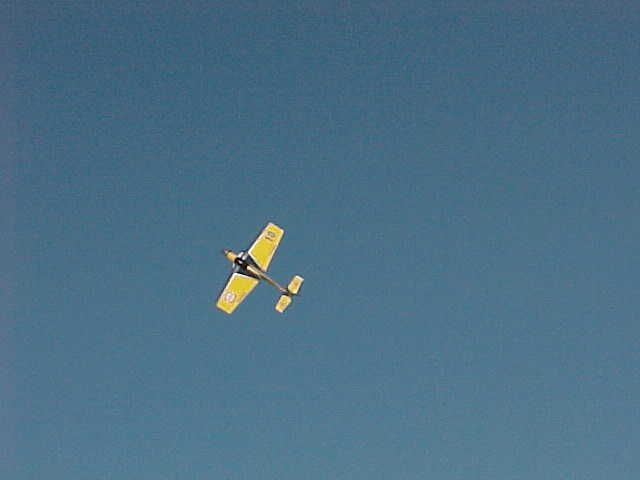

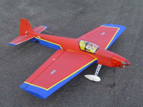

Hola David, yo he volado un Johnny hace un tiempo atrás, lo tuve desde principios de 2000 hasta 2003. Ha sido el único avión que no se fue a la tumba jajajaja.
La verdad solo tengo buenos recuerdos y satisfacciones de ese avión. Y por lo que se hay varios volando por estos lados (Mendoza-Argentina). Sin ir mas lejos en mi club hay 2 volando y otros 2 en construcción. Y conozco varios más que están volando en otros clubes.
Estas fotos fueron sacadas hace unos años pero vale la pena dejarlas en el foro. Después voy a digitalizar un video de un torqueroll muy lindo de uno de los últimos vuelos de mi Johnny.
Y aprovecho la oportunidad para alentarte a que diseñes una versión nueva del Johnny como para que se renueve un poco la linea del avión para capturar mas adeptos, jajajaja. Si quieres estoy dispuesto a ayudarte en esa tarea.

Por Cierto Leo,
Gracias por las fotos, ya las he añadido a mi colección.
Te quedó guapisimo con la boca en el morro.
David

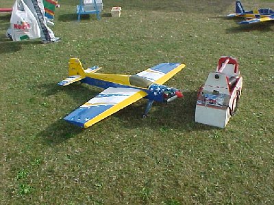

Hola a todos,mi comentario sobre es Johnny es el mismo que el de los demas,nunca lo he volado,pero todos los fines de semana los veo volar y siguen siendo aviones muy punteros.

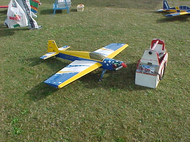

David,te dejo las fotos de los Johnny de mi amigo Fran,del club de aeromodelismo Nordes,de Ribadeo,Lugo,hay otro mas pero ahora mismo no tengo foto,hubo mas pero actualmente solo hay dos,ya que el de la primera foto fue robado junto con otros y diverso material de nuestras instalaciones,pero pasare mas fotos.
Se me olvidaba,hay alguien que los fabrica en fibra de vidrio y parece ser que van de maravilla,ya se ha vendido alguno y puede que este se pille uno,el dia que nos lo dijeron tenia un brillo raro en la mirada...
www.rincondeaeromodelista.tk
www.foronorte.tk
Este vuela cada fin de semana
Este fue robado el año pasado.

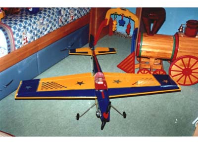

Lo que si tengo casi decidido es mandar a la revista el cacharrillo que aparece en mi avatar, lo hice hace mucho tiempo, cuando empezó todo el tema de los park flier. No se si lo publicarán.
Fue un cacharro que salió muy curioso, se construye en 2 horas y vuela muy noble pero también es muy divertido.
Hace tiempo lo retiré, cuando me hice un f3ai y saqué la radio, pero conservo muy buen recuerdo así que he decidido hacer otro y aprobechar para hacer las fotos del montaje para el artículo.
Os pongo unas fotos:
David

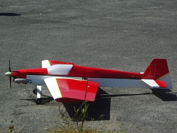

Ahi va la foto del mio....
Volaba muy bien, pero tuvo una corta vida a causa de mi inexperiencia ya que pasé demasiado pronto del entrenador a ál alla por 1997 creo recordar.
Pesaba menos de 2 kilos y lo volaba con un Leo 40.
