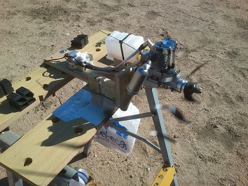

Hola a todos, he adquirido este motor, un saito 4T de 14cc en versión gasofa de la equivalente en glow a un 82.
Esta es la 3ª modificación del mismo , que saco la primera versión A , luego la B y finalmente la C, debido a los pobres resultados(por no decir fracasos del producto) en esta ultima versión el motor viene con un CDI nuevo de RXcel muy pequeño y que acepta hasta 8vol.,nuevo captador del iman y alguna modificación del carburador, muy similar a los de Evolution en su versión de 10cc.
Después de muchos meses viendo en internet en foros el resultado de estas modificaciones me he lanzado con uno.
Ayer por fin, pude arrancarlo por primera vez en una bancada.Normalmente con los DLE´s que tengo los ruedo directamente en el avión como he comentado en otros hilos y no me ando con muchas contemplaciones durante el rodaje.
Aceite sintetico , dos depósitos y el 3º volando.
Pero viendo que este Saito será puñetero me he decidido a hacerlo despacio y comodo para ajustar bien el carburador( su punto flojo)
Ayer le aplique el starter unos segundos y arranco de inmediato . Segui las instrucciones y le hice un deposito de 120cc( 40 min a estas RPM) a unas 4500-5000 vueltas con el acelerador abierto a tope y ajustando la aguja todo lo abierta y gorda que permite llevar esas RPMs.
Apenas probe el acelerador al final del deposito , pero la respuesta fue muy buena .Como primeras impresiones del carburador "especialito" pude ver que uno de los problemas de su ajuste puede ser su bajo consumo. Tan bajo tan bajo , que cuando tocas la aguja de alta , hay que esperar casi un minuto hasta que surte efecto en el motor, esto hace que sobre mandes sobre la aguja buscando un punto exacto de carburación , con lo cual hay que ser muy paciente.Por lo demás funciona igual que un glow.
Inconvenientes que le veo por ahora al motor: ensucia como un glow casi, no obstante lleva un guevo de aceite (20:1 de castrol frente los 30:1 de un 2T) suelta este aceite en parte por un respiradero del carter, esto va hacer en mi opinión que la valvula de escape coja mucha guarreria con el tiempo y deberá limpiarse para no tener perdidas de potencia.
el deposito debe ir como en un glow , lo mas pegado al carburador , esto hace que sea complicado hacer un mando adecuado para la leva del carburador puesto que pilla en la misma línea ( es una pega mas que un defecto)
Por lo demás en esos 40 minutos lo pare un par de veces y arranco muy bien a mano, mejor que mis DLE´s.
Cuando tenga tiempo pondré un video y os contare mis impresiones con este motorcito "maldito" .

Hola a todos, hoy le he hecho otro deposito de unos 45 minutos, hoy le he subido a 5000 vueltas ,con el mismo procedimiento del manual , acelerador a tope y aguja muy abierta. Cuando ya quedaba menos de medio deposito no he podido resistir cerrarle la aguja : lo primero sonido mas normal , he probado el acelerador ( abrir y cerrar a tope y relenti) y va genial, al menos como cabía esperar, sin rateos , sin burbujas y redondo.La potencia no es espectacular pero va muy bien ...NO SE PARA! ya aguja de baja ni la he tocado, que parece que es supercrítica en los foros.
También he probado en ponerlo en vertical y bien , no parece que se acelerase ni se agotase.
En los 45 min. le he hecho dos arranques a mano, y arranca muy fácil y rápido , tanto en frio como en caliente.
Se ceba muy rápido tapando con el dedo el venturi y haciendo medio giro de hélice, un manotazo o dos y arranca.
Bien carburado suena muy bien y no vibra como con la aguja rica.
Ahí va un video y una foto, no se si los se subir y se verán...

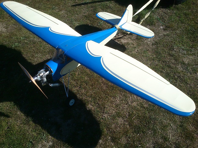

Hola otra vez, esto continua:
Hoy por fin he volado el saito fg14C, como montura he usado un MISS ELAINE de Ecomrc , que me vendio TB MODEL,he de dar desde aquí las gracias a Roberto por su fenomenal trato , que me enseño sus aviones y me hizo un precio estupendo "in situ". Me decidí por este modelo para este motor por tener un poco mas de envergadura de los de su tamaño y el robusto tren adelantado a prueba de aporrizajes, suponiendo que fuera un motor con tendencia a pararse y me tocara aterrizar fuera de pista ( tres vuelos sin una parada ni una tos el primer dia oyes)
He arrancado hoy a la primera con arrancador, cerré el carburador con el mando de gases y con media vuelta de pala ya tenemos el carburador cebado.
Le he ajustado la aguja de alta y lo he puesto varias veces mirando al cielo , en vertical para ver que no se para. He de decir que no he tocado aun la aguja de baja y lleva tres vuelos, y la de alta la he toqueteado un poco pero nada de eso que leia de este motor de que un clik y ya se iba de punto, yo he ajustado a oído y comprobado que no se para en vertical.
Como un glow de toda la vida vamos...
El ralentí es de coña con su plat-plat-plat como una Harley...
También he decir que llevo la bujía original saito , que aun no he cambiado ni una vez , solo la he limpiado después del rodaje. Mucha suerte estoy teniendo con este motor o se han puesto las pilas con el encendido los de saito , porque hasta ahora funciona bien.
El motor no tiene un tiron especial, el avión es para un 40 y lleva un 82 4T(14 cc) . El motor pesa un huevo con su encendido y sin batería: sale a unos 750 gramos ,que se puede bajar un poco sin usar la bancada que trae de aluminio macizo. Tira bien de este avión, pero de uno mas pesado no lo veo , es para un 46 de glow, pero como es pesado .Ojo con que avión, un biplano de morro corto como una tiger moth me lo imagino guay.
El avión en este caso ,el miss elaine vuela genial, como una CUB, y con viento de cara casi parada,es muy fácil y planea mucho con sus 1800 mm de envergadura , se aterriza muy fácil pero permite algunas acrobacias como loopings y hace bien los toneles, con viento fuerte es una veleta que se encara solo al viento.Apenas he trimado profundidad unos cliks arriba.
La única pega que le veo al avión es el habitáculo de los servos y electrónica: tan solo se puede acceder desde el morro, no hay registros por ningún lado, asi que no es para manos grandes, yo lo he pasado mal para meter todo ahí, pero quizás porque en este caso hay que añadir el encendido, la batería extra para el mismo y algún interruptor de mas etc.
Con esta configuración me ha salido centrado , pero a base de desplazar todo atrás lo que he podido y poner una rueda de cola pesada.
Con el deposito que trae, de unos 150cc tenemos para mas de media hora asi que puede usar uno mas pequeño aun .
El montaje del motor se las trae en cualquier caso sobre el modelo que elijamos, en este caso el poder acceder muy bien por arriba es importante por las peculiaridades del carburador que conté ( queda en medio de todo y estorba) y el deposito hay que ponerlo en línea con el carburador y prácticamente pegado a este( a mi me ha funcionado asi )Tuve que hacer bastante cirugía con la dremel en la bancada.
La única pega que le veo al motor ahora es que mancha demasié... pero no por el escape! lo echa todo por el respiradero del carter , echa una zorrera de aceite que no veas( con lo difícil que es limpiar este aceite de 2T, solo se va bien con gasolina) en cambio el escape ahora va limpio y seco...
Espero haber ayudado a quien este interesado en estos motores y su difusión, ahora HK ya vende un 38cc de 4T y a ver si se implantan estos motores poco a poco...
Os dejo unas fotos ... como estaba solo no pude hacer un video
