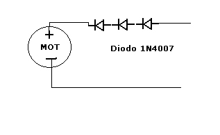

3-.dejo una imágen de una muy buena solucion que me dieron tiempo atras (gracias ESCO) son unos diodos que se colocan en la lnea del cable que va al motor de cola, a mi me han funcionado perfecto. Recuerdo puse 3 lipos y fundi un motor de cola a los 5 minutos, con estos diodos el que tengo ya lleva muuuuchas horas y sin problemas, espero le sirva a muchos.
Romano
ojo con las marcas de los diodos y su direccion

Es cierto que con 3 diodos quitariamos mas o menos 1,8v del total, es decir que tendriamos una alimentacion del rotor de cola parecida a 8 elementos de niMH.

al poner los diodos lo que haces es reducir (si no me equivoco) 0,3 voltios por cada diodo en serie, osea, 0,9V de menos q le llegan al motor de cola, con eso yo creo q bastaria como bien dice vigia5

En cuanto a los diodos, no, no son 0,3v puesto que dice 1N4007 que si te bajas el pdf en google veras que en ese modelo es 0,6v tipico de los diodos de silicio rectificadores, para que sean 0,3v son los diodos shottky que por ejemplo se usan en los ESC brushed en paralelo con el motor.
