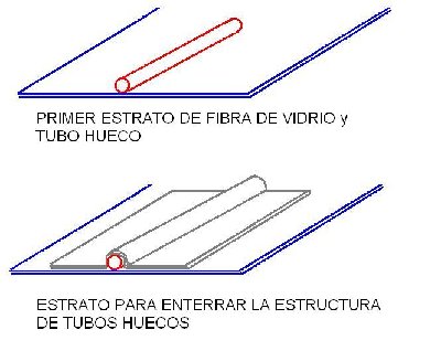

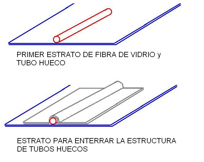

Bueno, la técnica es bien sencilla de entender, se hace un esqueleto con tubos huecos de hierros, que se superpone sobre el positivo ya con una capa de fibra de fibra de vidrio y luego se entierra la estructura con otra capa de fibra de vidrio. Con este paso tenemos un molde armado con una estructura ferrea. Esta es la idea para construir la quilla de un barco o lancha. El molde se supone ideformable gracias a la estructura de tubos.
Ahora si traducimos esto a realizar una pieza de aeromodelismo tenemos que cambiar algunas cosillas. Supongamos que vamos a realizar un fuselaje en fibra. Si lo hacemos laminando unicamente obtenemos un fuselaje que tiene torsiones importantes al aplicar poca fuerza. Por otro lado si metemos una estructura metalica, basada en cuerda de piano por ejemplo, obtenemos buen aguante a la torsión y deformaciones, pero la penalizacion de peso impide continuar por ese camino.
La unica solución que se me ha ocurrido es meter tubos huecos de material ligero y que no se disuelva con la resina, he probado con los tubos de platico que se usan para beber refrescos (pajitas) y dentro de lo malo es buena solución, apenas pesan. La resistencia la aporta la propia fibra de vidrio que se comporta como un tabique doble.
La idea es que construyas una serie de nervios donde mas esfuerzos se deban aguantar siguiendo esta idea tan sencilla. Para un fuselaje se corresponde con la posicion tradicional de largeros y cuardernas o tabiques.
Por su puesto, que esta tecnica deja una cara bonita y lisa y otra que deja ver la estructura o esquelo de tubos, que evidentemente es la cara interna de un fuselaje o ala.
Si alguien tiene alguna otra idea, opinión, mejora, comentario o lo que sea me gustaria escucharla ya que aunque he probado muchas cosas todas han tenido mas desventajas que inconvenientes y esta idea tampoco es que resulte sencilla de poner en práctica. Gracias anticipadas.

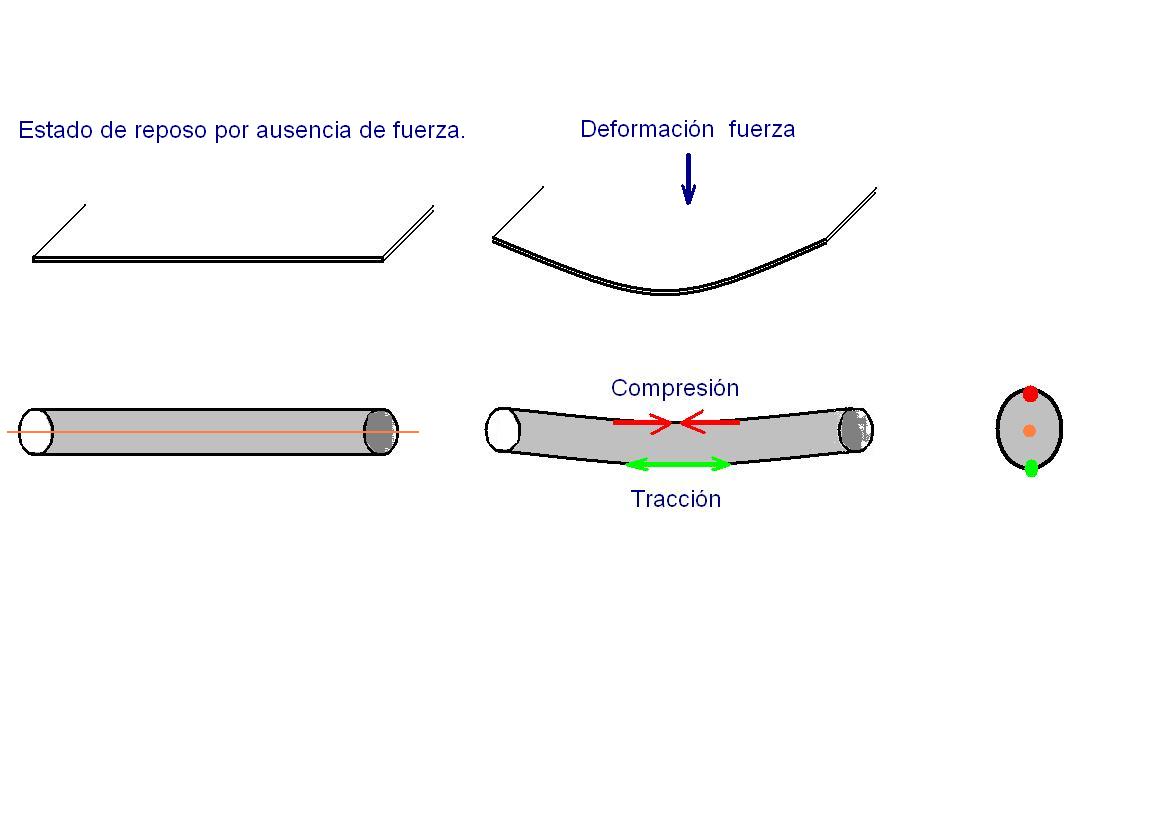

Aquí hago un inciso, antes de continuar. La fibra de vidrio cuenta con una excelente cualidad, resistencia a la traccion, esto es, soporta muy bien el estiramiento, esto se debe a que el entramado de fibras forma una especie de red, de forma que si tiramos (traccion) de una fibra, tiramos de un monton de fibras conectadas a ella, y el esfuerzo se reparte. En caso de rotura de una pieza en fibra podemos ver que no es una ruptura limpia, sino que afecta a un area, donde vemos los pelillos de fibra, esta es la mejor cualidad de la fibra. Para el caso de la compresion de la fibra no tengo informacion, pero supongo que vendrá dada por el guante de la resina a ser comprimida mas que por la fibra. Las cualidades de compresion no son tan excelentes.
He realizado un pequeño esquema que representa someramente las ideas expuestas. En primer termino, en el dibujo se ve un plano (nuestro tipico laminado de fibra), en segundo lugar un tubo, en ambos casos la deformacion ante la misma fuerza, algo que nuestro sentido común nos hace prever.
Para el caso del tubo, la deformacion ante la misma fuerza es claramente inferior, tiene mas resistencia a la torsion. Esto se debe a que disponemos de material que se encuentra a cierta distancia del centro (linea naranja), y que según el caso, se comprimirá o estirará. Cuanto mas nos alejamos del centro, esto es, cuanto mas grande es el tubo, mas resistencia. El material que queda en el centro del tubo no soporta tanta compresion ni tanto estiramiento, por tanto trabaja menos a la hora de soportar la deformación. Puesto que en las cercanias del centro del tubo el material no es tan util, y sin embargo pesa igual que el que se encuentra en la periferia lo podriamos quitar, dejando un tubo hueco.
Este caso lo podeis comprobar al observar un folio de papel (plano), que se deforma solo con la gravedad. Mientras que si el mismo folio lo enrollamos en un tubo, nos costará un cierto esfuerzo deformarlo. En mis primeros fuselajes laminados de fibra, la resistencia la obtenia añadiendo nuevas capas de fibra, con el consiguiente aumento de peso, que llega a dispararse.
Por eso ahora procuro crear un sistema de tubos huecos que se ramifican longitudinal y trasversalmente (en forma de listones y cuarderna, como muy bien apuntais). los tubos formarian la propia estructura, que junto con el recubrimiento formaria una estructura autoportante. En realidad sin materiales nuevos que hagan de esqueleto.
Bueno, hasta aquí todo resulta bonito y maravilloso, excepto por que este punto de vista como digo tiene el problema de realizarse en un modelo real a la escala en que nosotros nos movemos. Realmente trabajoso y complicado. Aquí es donde necesito ayuda, para crear un proceso de elaboración rapido y sencillo. Probablemente todo haya que hacerlo a mano, colocando cada tubito cortado cuidadosamente, y recubriendo por una tira de fibra, peleandonos con con la resina, hata que adaptamos cada tira al tubo y al recubrimiento...
Una solucion que se ha apuntado es tirar la red de nervios como cordones de material de espuma, creo que en su momento lo pensé tambien, pero no lo he llegado a probar. Segun creo un pequeño cordoncito crece y crece, sin demasiado control, y no homogeneamente, luego se puede retocar con cuchilla. Tambien está el problema de la porosidad que tb se ha dicho, aunque para mi es menos importante. Tal vez algun día intente esa posibilidad.

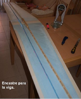

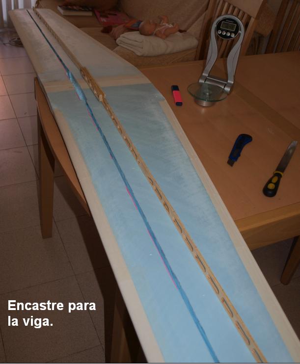

Otra pregunta, mas compleja. ¿en un ala de foam es posible integrar una estructura de varillas de carbono y que el foam no parta si flexiona mucho la varilla? No se si tienes hecho algo parecido. Yo lo tengo pero con madera de pino (vease foto).
Muchas gracias. Un saludo.
Por roblej
#937511
Sr. Montesa escribió:¿en un ala de foam es posible integrar una estructura de varillas de carbono y que el foam no parta si flexiona mucho la varilla?
No solo es posible, sino absolutamente recomendable y muy preferible sobre la madera. No hace falta estructura, basta un tubo bien encolado al foam con epoxi+microbalones. Es mejor usar tubos de más diámetro: 6mm, 8mm ó 10mm. Tengo unas con tubo de 6mm. en el centro y varilla de 3mm. en el borde de ataque. Son absolutamente indestructibles (hasta ahora ;-). Incluso aprovecho el tubo para meter la bayoneta, dándole antes unas vueltas de fibra de vidrio en el extremo.
La cala en el extradós se puede hacer con hilo caliente en redondo y queda perfecta, apenas se nota una línea. A ver si encuentro una foto del chisme para hacer los agujeros.

Hola Montesa, coincido con Roblej. Las varillas de 3mm en el fuselaje suman fuerza por la unión en forma de jaula. Y sí, son bastante flexibles... el 1,60m que traen, con fuerza, casi lo puedes hacer un círculo.
Pero en las alas un buen tubo de carbono y mucho más resistente/ligero que la madera. Para longitudes de <1.5m puede valer de 6, para 2m mínimo de 8 (aquí si aplica 100% lo que comentabas de las zonas de flexión y la zona central del tubo)
Una variante que lleva el Cúlaris (algo tenía que tener de acierto) es que los tubos son telescópicos :wink: . Lleva 2 tubos de 10 (por falta de uno) que en los extremos se reducen a 8 (menos peso/diámetro en las puntas donde hay menos esfuerzo).
Para remate, al igual que Roblej les puse una varilla de 3 en el borde de ataque y me consta haber "segado" alguna ramita sin mayor problema :oops: Es la única parte que conservo intacta de ese modelo :oops: :oops:
Eso si, cuida un detalle: hazte un útil con hilo de nicrom o "algo" para cortar bien el alojamiento en el porex y que la varilla quede bien "embutida" y tangente dentro del borde. Es fácil que te quede algo "saliente" y esa deformación del borde hace de turbulador provocando que entre antes en pérdida (es algo que en las Cesnas de verdad se hace explícitamente para el tramo central del ala).
Como tienes el alojamiento ya hecho para un largero cuadrado, hay quien hace un sandwitch "contrachapado+tubo+contrachapado" y lo rellena de epoxy (un tanque) u otra alternativa es la cola rápida, se lleva bien con el porex, es algo elástica y rellena huecos (aunque retrae un poco).

Por dedalo1111
#937614
Discúlpame que pregunte más Roblej, pero me queda alguna dudilla.... he visto fotos con dos tipos (o eso creo). El segundo entiendo que es la cinta que comentas....
¿cual es mejor? esto sustituye a los tubos o lo complementa?
PD. Con permiso de Jose María que le he tomado prestadas las fotos :oops:
