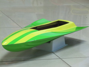

#1092583
YA LA TENEMOS EN NUESTRO PODER, GRACIAS A ALEX QUE ME LA HA ESTADO CUSTODIANDO JEJEJE .... VAMOS A DAR GUERRA A LAS KUCOLRELIIII.... ESTE AÑO NO PODEMOS FALLAR......

El_Comodoro_Errante escribió:MAÑANA SI DIOS QUIERE IREMOS A RECOGERLA GRACIAS A ALEX QUE ME LA ESTÁ CUSTODIANDO JEJEJE MAÑANA PONDREMOS FOTOS CUANDO LA TENGAMOS.... VAMOS A DAR GUERRA A LAS KUCOLRELIIII....
Si te la está guardando Álex probablemente es de Gromov, ésta o muy parecida ... :wink:

PUES SE PARECE PERO NO ES LA MISMA..... AHORA TOCA MONTAR SERVO MOTOR ETC....A VER SI LA TENGO PARA EL CAMPEONATO DE ANDALUCIA.... SINO LA VEREIS CORRER EL AÑO QUE VIENE....EJEJEEJEJE :D :D :D
#1092850
El_Comodoro_Errante escribió:YA LA TENEMOS EN NUESTRO PODER, GRACIAS A ALEX QUE ME LA HA ESTADO CUSTODIANDO JEJEJE .... VAMOS A DAR GUERRA A LAS KUCOLRELIIII.... ESTE AÑO NO PODEMOS FALLAR......
Fibra de carbono-kevlar .... hay calidá!
Por curiosidad, en este casco el canal de inundación
¿es curvo en el morro y tiene la entrada en lado contrario?
Salu2.

si es de carbono keblar, y efectivamente el canal de inundacion está en curva en la proa, sobre si es del lado contrario eso ni idea eso habrá que preguntarselo a Gromov jejejeje.... ahora tengo que motorizarla y mecanizarla.... osea que motor poner, que servo, que variador, bateria y donde.... vamos toda la electronica.... a ver si pillo alguna foto del interior de alguna parecida, bueno espero sugerencias.

El_Comodoro_Errante escribió:SE admiten sugerencias para la configuración . - algunas ideas???
Los ángulos de este casco se parecen a los de la la Merlin-Evo, por eso creo que gastará menos batería yendo deprisa (en planeo) que a medio gas. Esto me parece lo principal.
Partiendo de tu anterior ECO, si tienes pelas compra un motor algo más rápido (+150kv) con la misma hélice que llevases, sinó el mismo motor con una hélice de igual diámetro pero más paso.
El servo que sea también rápido (~ 0,10s /60º) y de 2-2,5kg.cm de fuerza, ya que los cascos de Gromov son algo más nerviosos que otros.
Hablé con P.Palacios y estuvo de acuerdo conmigo en pesar las baterías, y en que el voltaje no se puede medir a través del variador, así que no olvides colocar el cablecito auxiliar desde el polo negativo de las pilas (Ballester y yo ya lo llevábamos así este año).
Ya veo que el casco es de carbono-kevlar, pero las tapas no, de forma que no tendrás problemas de trasponder.
Los capacitores auxiliares que algunos añaden al ETTI-150A en teoría protegen de picos de intensidad cuando se trabaja con voltajes elevados, por tanto son inoperantes en 2S.
no sé que más contarte ... prueba los tiempos con hélices del mismo diámetro pero distintos pasos.
Dibuja un caballo rampante y prueba a ver si logras que Ferrari esponsorize tu nueva lancha :D

Yo os paso la configuracion que lleve en la ultima carrera del campeonato de España con la Merlin EVO :
Motor Tenshock 1540 - 4130 vueltas
Variador Navy YGE - 120 amperios
Helice: Graupner 32 mm
El casco Merlin EVO debora miliamperios. Asi que la solucion pasa basicamente por equilibrado del casco. Las baterias que llevaba no cargaban mas de 5.000 mhs. Y en una de las mangas por ir con mas seguridad puse la bateria un pelin mas avanzada y no acabe la manga.
A mi parecer la lancha de Gromov, come menos baterias, pero hay que tocarle el casco justo en la parte de atras para sea rapida y pierda ese nervio. Lo que yo recuerdo de la que tenia Hydro, era un tiro, pero le hacia quiebros en medio de una recta.
En cuanto a que montaria en la lancha seria un motor potente en torno a las 3.800 vueltas, un Tenchock 1540 3760 vueltas, y montaria la helice Etti 3234, es una helice muy potente y con mucha aceleracion, sin embargo come mas baterias que la Graupner 32. Yo no he conseguido terminar una manga de 6 minutos nunca con la Etti 3234 y mi Merlin EVO.
Me he enrollado un poco, pero a ver si entre todos conseguimos crear un foro abierto que nor pemita llegar a las 44 vueltas de los campeones europeos!!!

Gracias Jose_Ignacio por el detallazo de la configuración... ya tenía comprado el motor para la carrera del Cto. de España, pero no estaba terminado el casco...
Y trabajo que tengo por delante, pues quiero dejarlo bien terminado en la zona del espejo de popa.
La hélice va a ser una 3432 por recomendación de darioellider... veremos a ver...
Y creo que las baterías de 6.200 mAh van a pasar del Oval 1 a la Eco, porque el patín se apaña con las de 5.300 mAh
Perdón, no se si me he explicado bien... el motor va a ser un Tenshock 1540 de 4130 Kv.
Variador ETTI de 125 Amps (BEC)
Estamos realizando pruebas con las Ecos... en cuanto tengamos algunos resultados válidos, los volcaré aquí.
Saludos a todos.-

El_Comodoro_Errante escribió:cuando os refereis a tocar la popa del barco a que os referis??? el barco viene montado en teoria no hay que tocar nada solo poner componentes.... no???? sobre motores y kv cual en calidad precio seria el mejor???
Actualmente la mejor relación calidad/precio la tendrían los Leopard y los Tenshoc, los primeros si la economía está muy ajustada, los segundos si estás algo mas desahogado.
El motor más adecuado depende de cada caso concreto: en la Kukorelli-M y W va bien hélice pequeña y muchas vueltas, mientras que la Kukorelli-EVO, según indica Jose-Ignacio, necesita una hélice grande para sacarlo del agua y por ello un motor potente capaz de moverla.
Hay que arriesgarse a elegir un motor y luego probar distintas hélices.
Con masilla de carrocero se puede "tocar" ligeramente un casco, con cuñas anti-par (por ejemplo) en un lateral o en ambos lados, al igual que hacen los pilotos de FSR.
