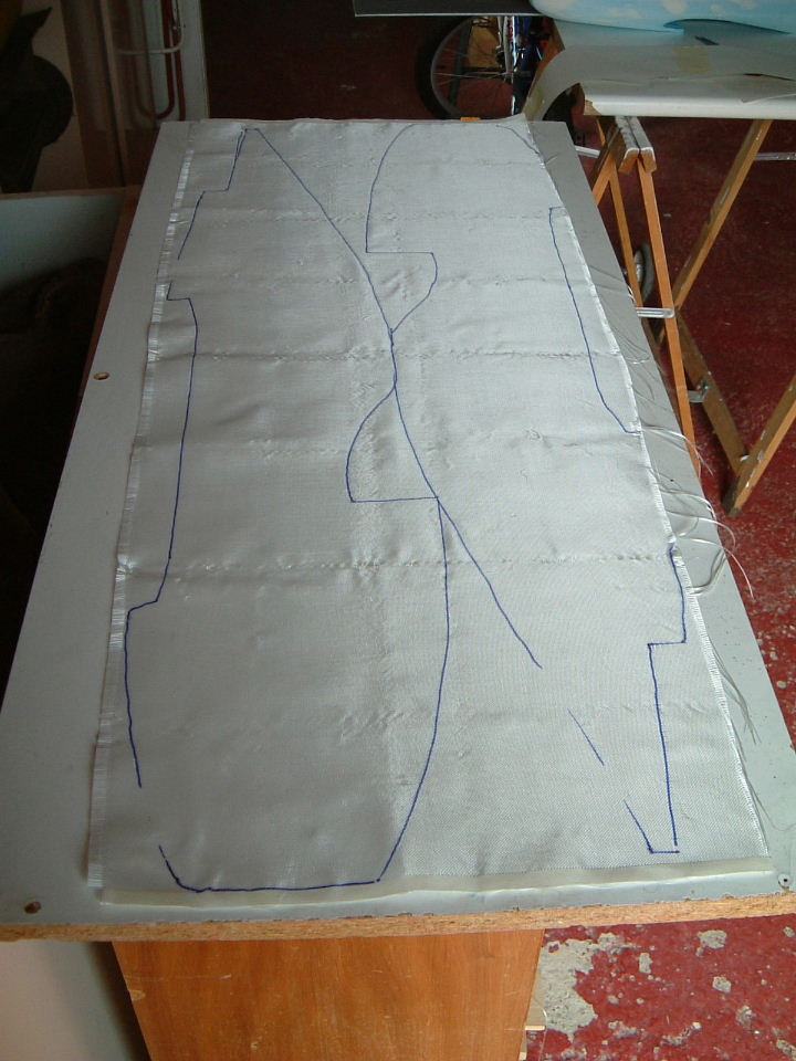

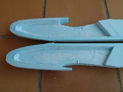

Acabo de regresar de vacaciones y quisiera presentaros el modelo PSS que he construido aprovechado el mayor tiempo disponible.
Lo que ocurre, es que con el único ánimo de hacer la presentación más entretenida, he pensado que en vez de poneros la foto del modelo terminado y los datos básicos del mismo, ¿por que no os animais y a ver quién es el primero que averigua de que modelo se trata? ( por supuesto una semimaqueta ) .
Así que ánimo, hacer vuestras apuestas, que estoy seguro que entre los grandes aeromodelistas que hay en este foro, alguno ya lo averigua con estas tres primeras fotos que os adjunto.
Un saludo,
Miguel

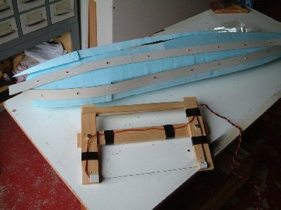

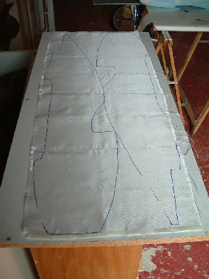

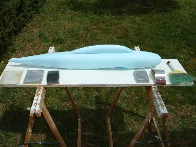

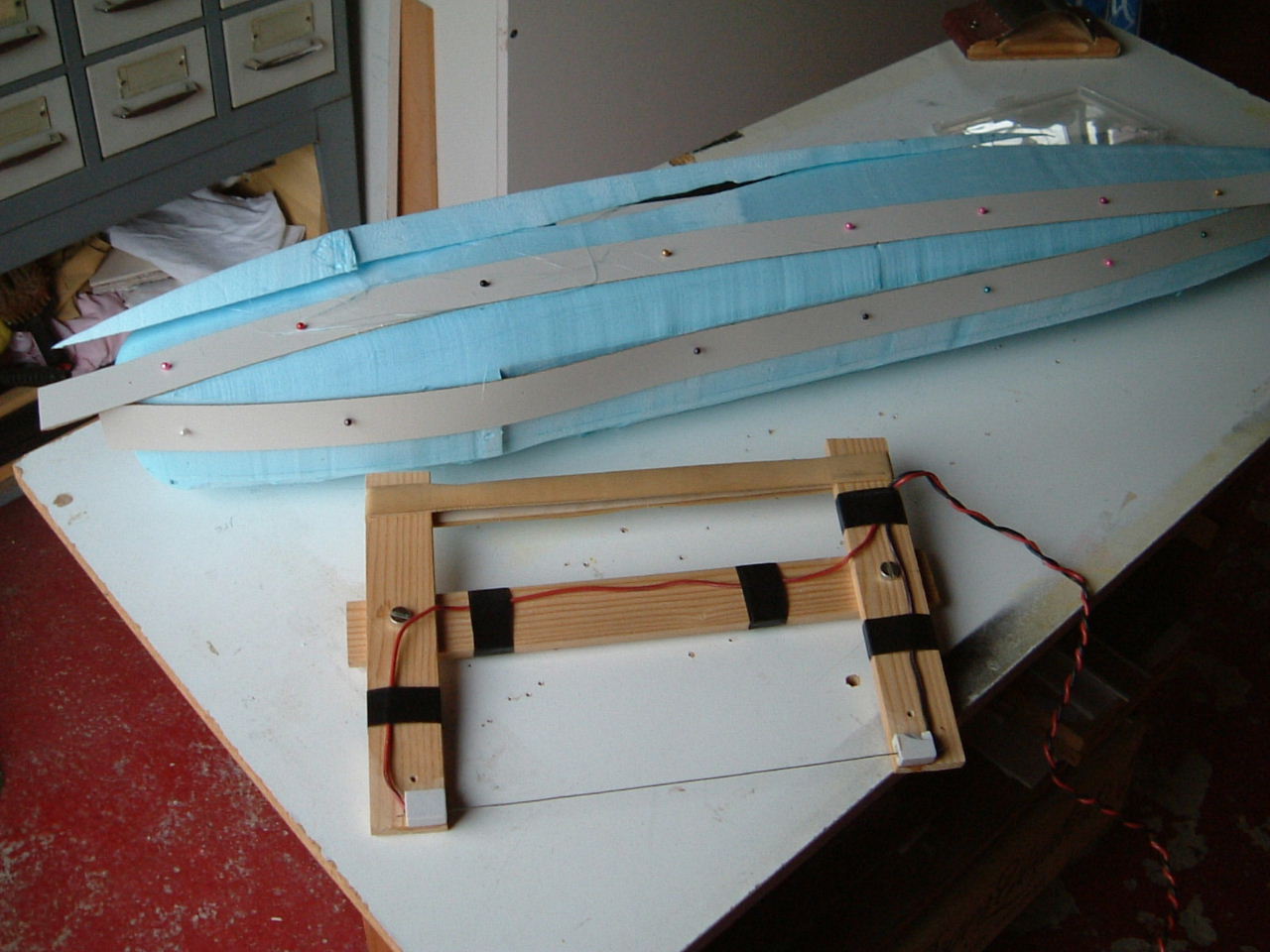

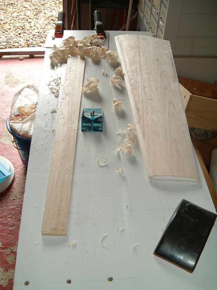

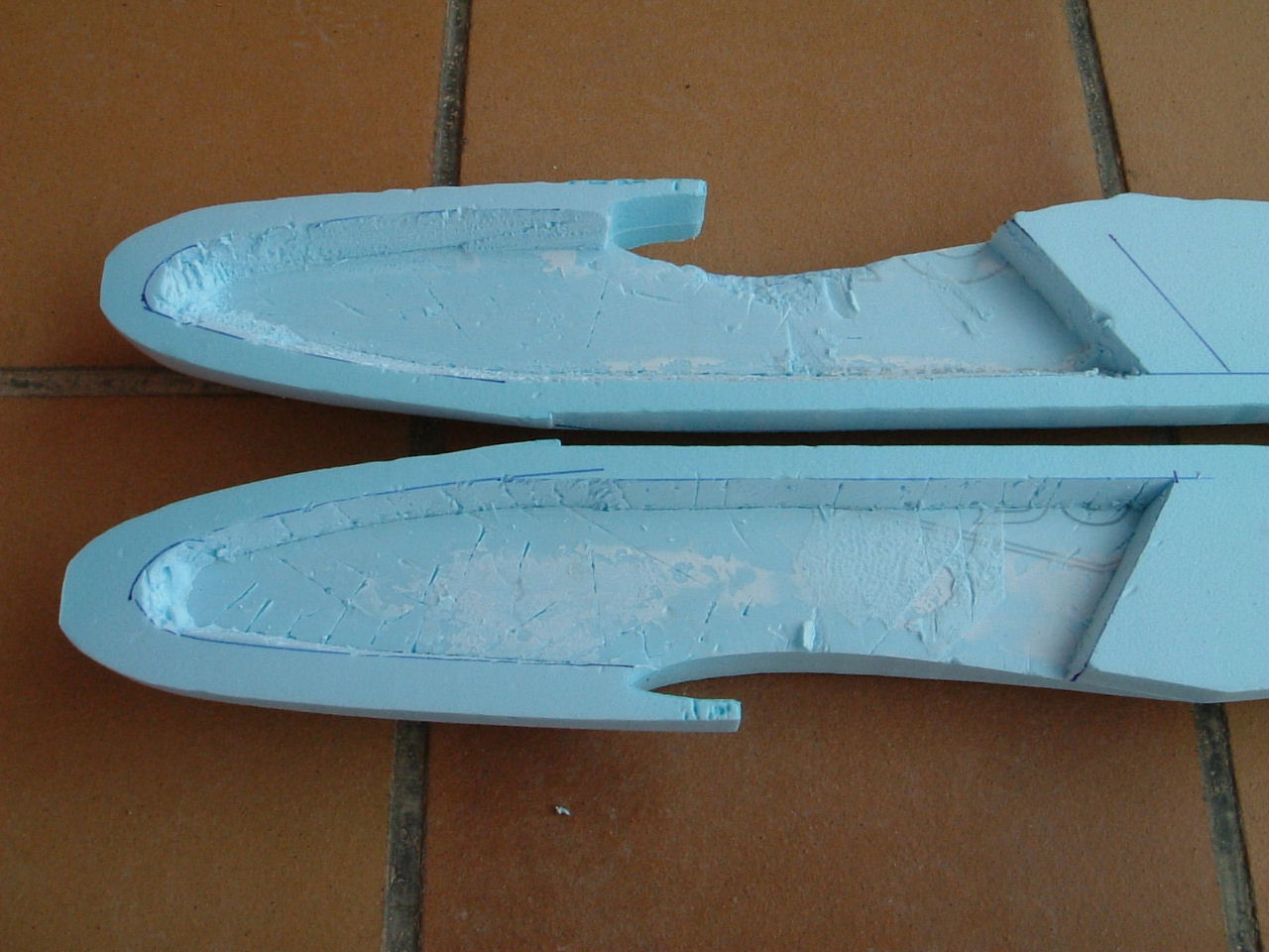

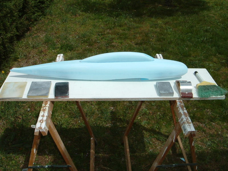

Silueta de la fibra de vidrio para el forrado del fuselaje.
Vaciado del fuselaje.

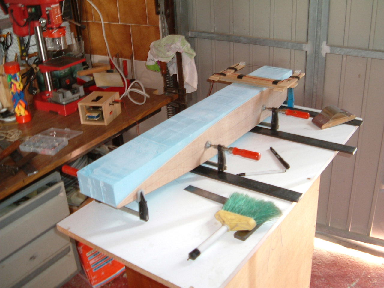

Corte de alas en foam para su posterior forrado de balsa.

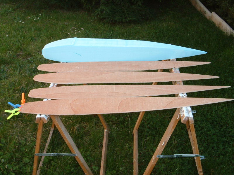

Pues no, no es si el spitfaire, ni el P-51, ni el Hell -cat, ni el ME-109 así que os pongo otras tres fotos del proceso de construcción a ver si os orienta un poco más y una pequeña pista, pienso que es un modelo al que muchos de los aficionados españoles a la aviación/aeromodelismo tenemos especial cariño pero que se ve muy poco en nuestros campos de vuelo, por la dificultad que tendría su construcción como maqueta si no fuera para PSS.
Como pienso que tampoco se trata de convertir esto en un juego de acertijos, os prometo que mañana por la noche ( hora a la que puedo conectarme ) os pongo fotos más explícitas, pero venga un último esfuerzo y a ver si alguno de vosotros da con el modelo.
Un cordial saludo
Miguel.

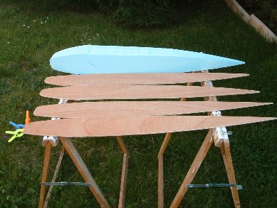

Semiala enchapada perfilando alerones
Dando forma al bloque
Cortando el bloque de foam

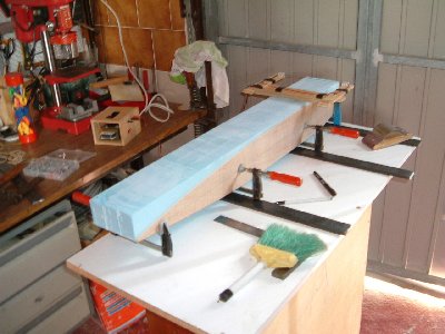

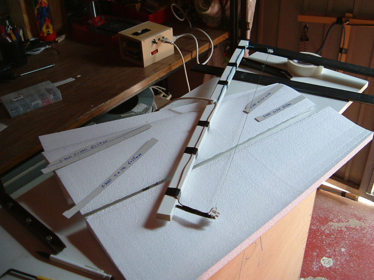

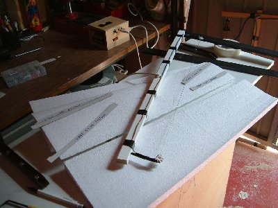

En chapa y pintura
Haciendo eso que tanto nos gusta "lijar"
Plantillas y núcleo de foam cortado

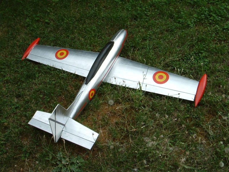

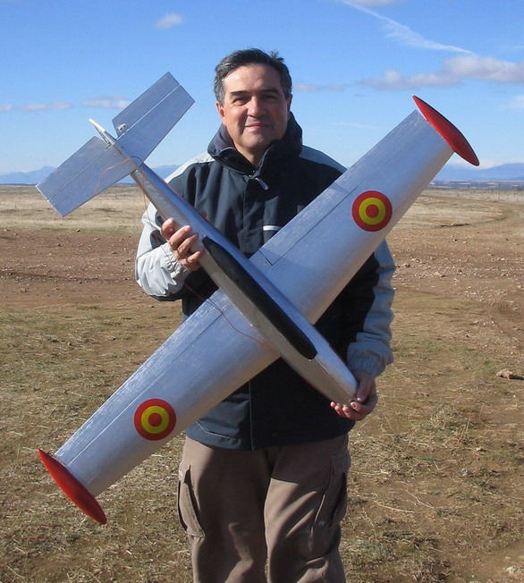

El Ha-200 Saeta es uno de esos aviones que para mi tiene un encanto especial, eso unido a que sus proporciones creo que son adecuadas para un PSS con aires de semimaqueta es lo que me decidió su construcción.
Datos básicos:
- Envergadura 1200
- Cuerda máxima: 230
- Cuerda mínima : 140
- Perfil: S-3021
- Peso en orden de vuelo ( batería de 4 elementos de 500 ma) : 920 gr. Lo que da una carga alar del orden de 40 gr/dm2 quizás un pelín pesado pero eso es lo que ha salido
- No lo he probado en vuelo, espero tener tiempo para probarlo y tenerlo listo para el encuentro de PSS en La Muela en cualquier caso cuanto lo haga os pongo unos breves comentarios de cómo se comporta

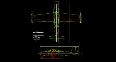

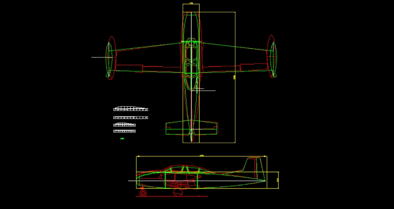

- El plano lo he realizado en Autocad ( no encontré nada por la red) si observáis la foto en rojo es un dibujo a escala del real ( partiendo del plano del Museo del Aire) y en verde es el aeromodelo por lo que podéis observar las diferencias entre ambos, pienso que no he hecho muchas diferencias y como bien se indican en otros interesantes post que están ahora mismo en marcha sobre PSS quizás hubiera sido bueno darle algo más de momento de cola, en fin es mi primer PSS y a veces hay que aprender tropezando, ya veremos.
- Una foto del modelo terminado que aunque es manifiestamente mejorable ha quedado resultón.
José María, estoy deseando enfrentarlo a tu MB – 333 seguro que será un combate apasionante y para preparar el terreno yo que tu ya me iría preocupando pues como me dijeron una vez “ mis dedos son legendarios”.
Un saludo a todos,
Miguel.
P.D.- Ahora que caigo, dudo que la chica que me dijo esa frase se refiriera al manejo de la radio ( que tiempos aquellos y que bellos recuerdos) je je je pero esa es otra historia y este no es el foro adecuado para contarla.
Plano

Por JUAN PEDRO GUIRAO GIL
#531453
Te ha quedado muy bonito ese Saeta, tiene pinta de volar bien y rapido ya nos contaras.
Veo que no le has dado diedro al ala o apenas se aprecia, yo al mio le he dado bastante diedro y llevo el mismo perfil, en teoria el mio seria mas lento ¿no?
Como le has dado el color metalico que ha quedado bastante bien ¿Es con oracover?
Esta semana espero acabar el mio y pondre unas fotos en cualquier post de estos de PSS que hay por aqui.
Un saludo Juan Pedro

Por Miguel Gil
#534220
Buenas noches:
Respondo a un par de preguntas pendientes y disculparme por no haber podido hacerlo antes:
- Juan Pedro: Aunque no se aprecia en las fotos lleva un diedro de 3º en las alas. La pintura utlizada es Bruguer MONGOL PLATA esmalte de aluminio, queda bastante bien pero ojo posiblemente ataque el FOAM si no está protegido ( mejor probar ) resto de colores Bruguer acrílico rojo y negro y al ser acrílica no tienes problema con el foam. Espero ver pronto tus fotos.
- Fernando: remitidos en .dwg y dxf
Un saludo a todos
Miguel.

Por fin el pasado sábado en La Muela he podido estrenar el Saeta y unas cortas pero primeras impresiones:
- El C.G. va adelantado ( en el plano está centrado al 30% de la cuerda media del S-3021) obligó a trimar y dejar el timón de profundidad 3-4 mm. hacia arriba, con lo que el vuelo aparte de los nervios de estrenarlo me obligó a estar todo el tiempo ajustándolo.
He procedido a cambiar las baterias ( 1000 mah.)por otras más pequeñas (370 mah.) con lo que consigo atrasar 8 mm el C.G. espero que con éllo conseguir un mejor vuelo y unos gramos menos que le pueden venir bien.
- Necesita volar con viento medio-fuerte, su forma de construcción le hace ser un PSS pesadote.
Por lo demás, su estampa en vuelo y su docilidad a los mandos es francamente muy buena, espero empezar a sacarle más partido en los próximos vuelos.
Como a alguno de vosotros os he enviado el plano y es posible que o lo esteis construyendo o tengais en mente hacerlo, variar el centro de gravedad y atrasarlo un poco.
Lo siento no tengo fotos en vuelo ( con los nervios no se lo pedí a otros compañeros que estaban en la ladera ) espero hecerlo en otra ocasión os remito la que hice antes para "inmortalizar el acontecimiento".

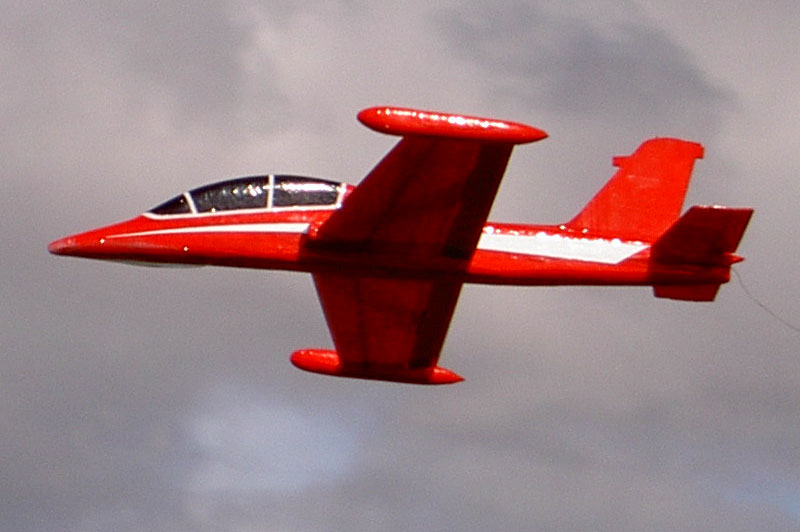

Por ballesteros
#580689
Hola Miguel, fue una pena el no poder hacer ninguna foto, Fernando me dijo que las hiciera cuando tu volabas con el Sateta junto a su Discus pero no pude hacer nada mas que una y no salen los aviones, pues me quede sin bateria :twisted: , lo siento :cry: .
La única que tengo del Saeta es esta.
Saludos Paco
