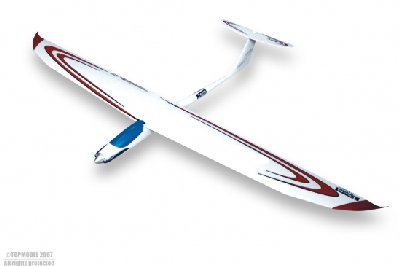

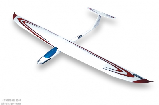

Si 20cm. más no son problema, este es una máquina:
http://www.topmodel.fr/product_detail.php?id=2138
El fuse no es lo que se dice muy resistente (las alas sí) pero es muy fácil de reforzar y de reparar si llega el caso. Después de la experiencia acumulada con los fuses del Ptero, ya no hay obstáculos.
En Anguera te lo traen más rápido y con menos gastos de envío que en topmodel.
