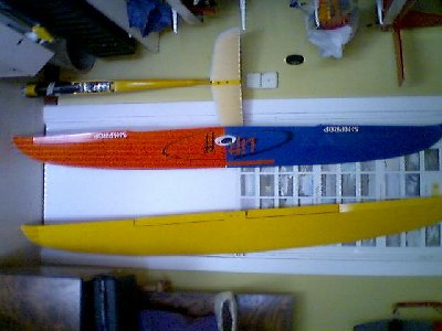

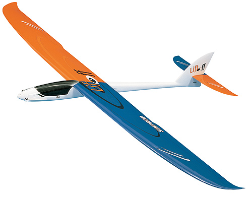

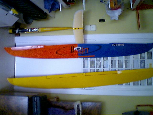

Por Enrique Royo
#121384
A las guenas , gracias Michele ,me llego todo perfecto ,disculpa que no te avisara .
Respecto al Lift Off . El fuselaje es mucho mas robusto y mejor terminado , pesa un poco mas , pero no necesita refuerzos y estéticamente es mas agresivo que el Ion .
Lo fabrica Simprop y lo distribuye en España One Way , también lo puedes encontrar en Andorra Sorteny.
Hay tres tamaños 1.20 el xxs , 1,60 xs y el grande 1,95 aprox.
Esta disponible en ARC y ARF
El grande me costo hace un año y medio sobre 250 eur el ARF , y el xs no lo recuerdo hace ya dos años , te puedo decir que son los aviones que mas uso y hay repuestos de todo .
Los llevo con 10 elementos los dos , el grande 3.300 Ni/Mh GP + bat para el receptor y regulador Jeti 125 A pala 14/10 y motor Brushless 40.28 Simprop. Con lo que consume no admite mas de 10 segundos de motor (si no se quema)pero sube como una bestia,
El mediano lleva el mismo motor , pala 14/9 y bateria unica de 1.950 Faup
Ni/Mh y regulador de 80 A este este es mas nervioso sube vertical haciendo toneles sin parar hasta perderlo de vista.
Se nota que me gusta no.. :lol:

Hola Ariel , el Lift Off grande que yo tengo es con el ala en una pieza y el mediano en dos piezas , podrías llamar a One Way Hobby es el distribuidor para España y te ayudara .
Un saludo Enrique.
