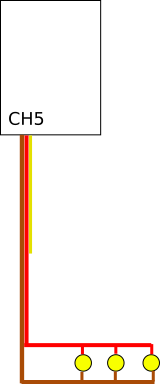

Esta es la configuracion que estoy usando ahora. el diagrama esta simplificado.
Donde esta la extension q va a los LEDs, estoy usando un cable Y para aprovechar el canal 5 para flaps. Mi Tx solo tiene 5 canales.

Ya te digo que si son leds de bajo consumo, no tienes que tener ningún problema, pero si sacas la alimentación antes de que entre al receptor pues es "un poco mejor", pero repito sin son simples leds que consumen unos pocos miliamperios lo que has hecho es correcto.
#1393552
De acuerdo con Sixto, yo he trasteado mucho con ellos, con unos y con otros, si son de este estilo
https://www.amazon.es/ATPWONZ-Ultrabril ... s=leds+3mm
sin problema alguno, pero asegurate de que sean de 6V eso si...
Si son de estos o parecidos que vayan soldados a un disipador ni se te ocurra,
https://www.amazon.es/LED-luz-estrella- ... d+potencia
ni con regulador de tensión, estos necesitan ser alimentados por un circuito driver, (mejor conmutados), para que no se quemen, yo mismo los construyo para mí y amigos...
