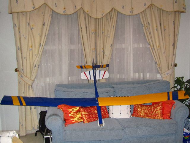

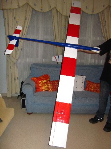

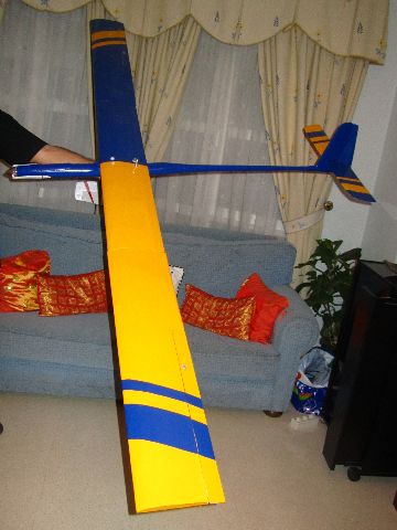

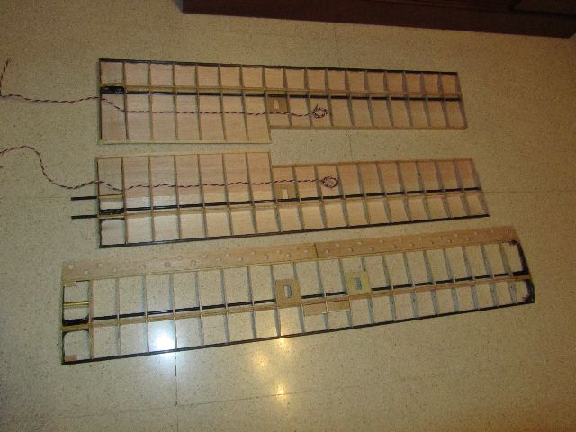

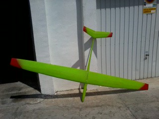

Aqui estan las fotos del Nomada II version electrica, en cuanto haga las fotos al f3f os las pongo. Como podeis ver no me he complicao mucho la vida del todo y he ido a lo practico y seguro.
He mantenido la cuerda constante en todo el ala, la cola es completamente basculante con transmision de varilla de carbono y el servo va alojado en el morro, así me ha salido el CG casi clavao con el conjunto de motor-variador y lipo 3S 2200mAh.
Espero que os guste el parato, en el aire se vé muuu bonicoooo,jjj

he pesado los veleros, el nomada electrico pesa 1.9kgs en orden de vuelo, con la lipo 3s 2200mah incluida. El f3f se va a 1.95kgs en vacio. Si consigo ponerlo a volar sobre 2.6 a 3kgs saldré contento. Tendré un f3f para viento medio a fuerte guay. Los dias flojos el electrico jjj.

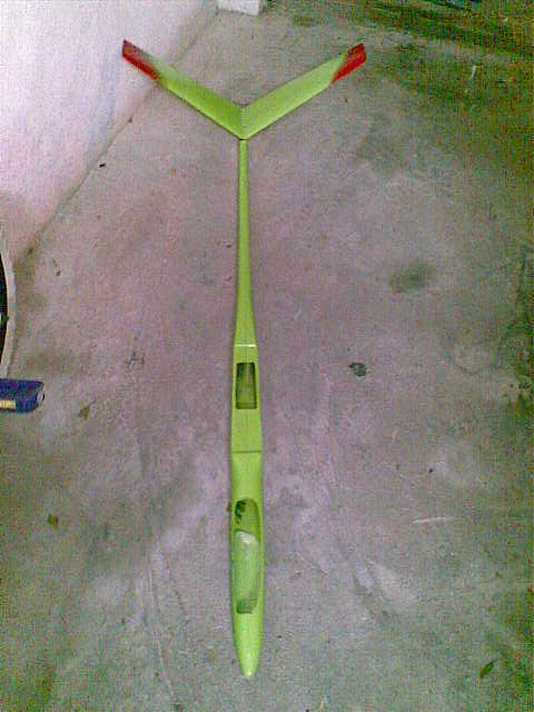

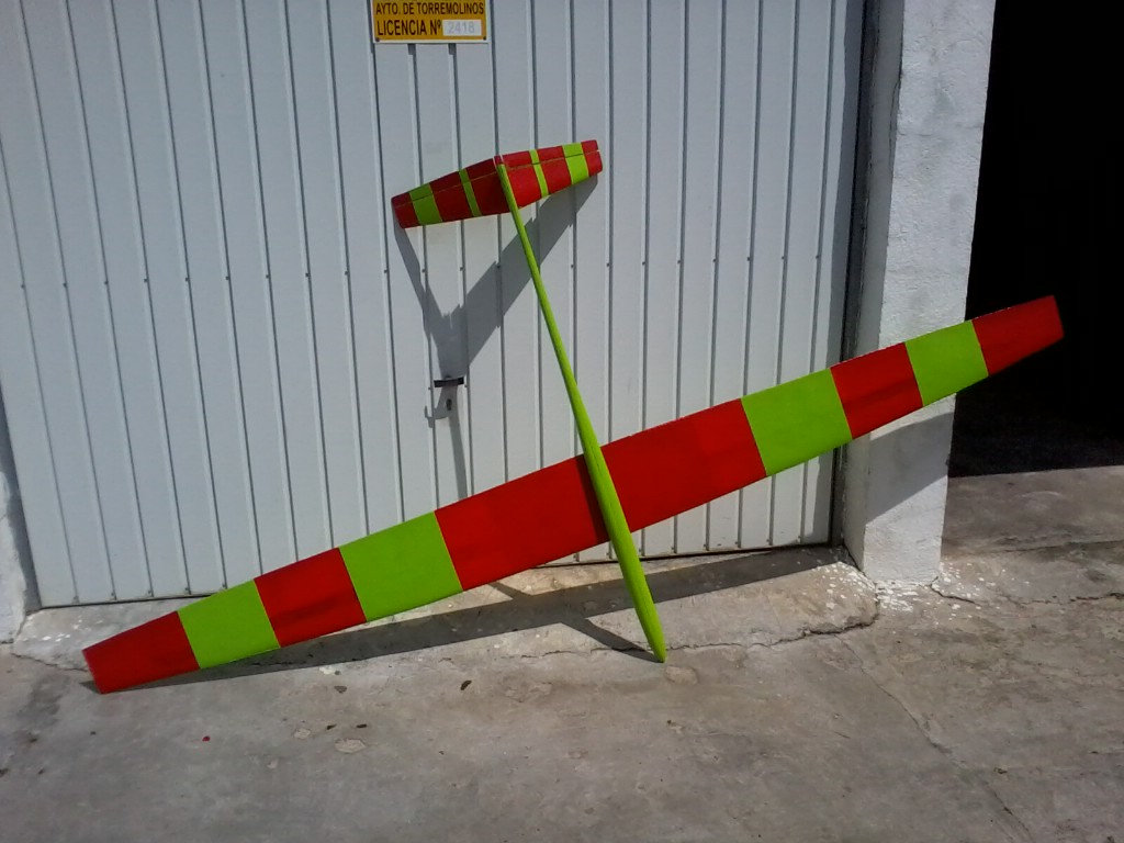

Bueno, ahi estan las fotos del Nomada F3F, para ser el primero no está nada mal. He ido aprendiendo a medida que ha ido avanzando el proceso de construccion , con lo cual el siquiente seguro que saldrá mas ligero y mas rapido
He pedido los servos, asi que, en cuanto los tenga y tenga tiempo para montarlo me pongo manos a la obra y lo peor de todo....EL DIA DEL ESTRENOO,, esos nerviossssss,,jjjjj

OSSSSSTIASSSSSSSSSS!!!!!! pues te juro que no lo habia visto. jjjj de verdad!!, bueno,,ya lo decia yo...EL PUTEITOOOO,,jjjjj, coño,, el velero tiene una pinta de cagarrse,,,,ya los haré yo asi tambien algun dia,,jjj.

Los fuses los he hecho con los moldes que me presto mi amiguete Charlie55. Los hicieron en su momento para un proyecto de velero entre unos pocos, por lo que me han contado era un velero de fuse en fibra y alas en foam enchapadas, construyeron uno y parace que las alas flexaban mucho etc,etc, total que quedó el molde. Originalmente es para cola en cruz, tal y como se puede ver en la version electrica que he construido, para el f3f he optado por cortar el estabilizador y poner una cola en V de una pieza con dos tornillitos, de quita y pon.
