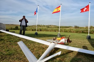

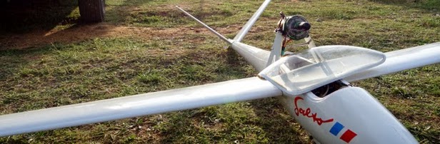

En el Barcelona-Jets vi este avión (que no se cual es) que también llevaba turbina y volava muy bien, como ves en las fotos la turbina no toca el avión porque esta montada en unos tirantes o soportes que la separan, tampoco tiene el tubo ese largo que lleva la que te has comprado pero poniendo unos tirantes mas sujetaría el tubo y tampoco tocaria el avión, y al ser cola en V salva la salida del escape.
No se............nisiquiera se si es factible pero es por darte ideas.
Puede que aquí lo puedas ver mejor: https://plus.google.com/photos/11494350 ... 6518548673
Saludos y buenos vuelos
PD: Se me había olvidado que también había otro (el de color rosa) y la turbina es mas parecida a la de HK

El avion rosa tiene puesto un modelo de pulsorreactor de la marca Zanini, Italianos, andan bien hasta le dia de la fecha, aunque quedaron un poco obsoletos en algunos casos. para un hobby king deberias usar algun modelo de ala alta, para que te sea simple de manejar, un salamander no lo veo muy muy apropiado.
busca algo asi como un Vendetta.
