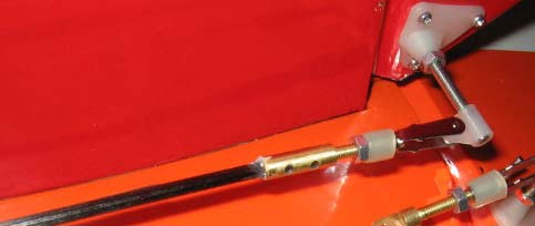

Tengo una duda desde hace tiempo. ¿Cómo pegáis la varilla de carbono al adaptador, con ciano o con epoxy?. Pongo una foto para quién no sepa de que hablo.

Yo las que he usado de mpjet las he pegado con epoxy lento. Hay gente que ademas por fuera les pone un termoretractil

con epoxi de 30 min ,pero lo dejo secar todo un dia.

con ciano, tuerca y termo retractil. no hay quien mueve eso.

Gracias a todos. Ya veo que las dos opciones son válidas. Lo del termorretractil supongo que será mas que nada por estética ¿no?.

flan_nagan escribió:Gracias a todos. Ya veo que las dos opciones son válidas. Lo del termorretractil supongo que será mas que nada por estética ¿no?.
O por precaución cautelar por si.......y asi me quedo mas tranquilo
