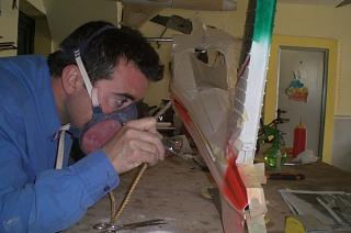

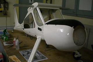

Pintando las lineas laterales
pintada de blanco y carena negro mate

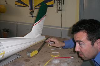

Unas cuantas fotos más del proceso de pintado de lineas laterales.
va tomando color

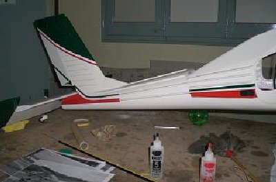

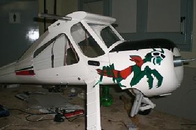

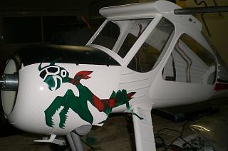

Hoy me he puesto a aerografiarle el "bicho".
Ha quedado bastante bien, las fotos le hacen un flaco favor, ya pondré algo más detallado con más tiempo.

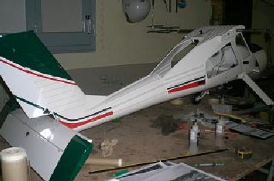

Bueno, mañana me pongo con las alas y en breve tendre los numeros y las letras que he decidido ponerlos en vinilo.
Saludos, ya iré poniendo más fotos.

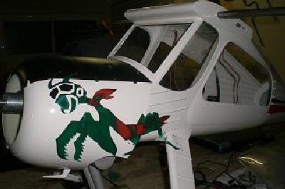

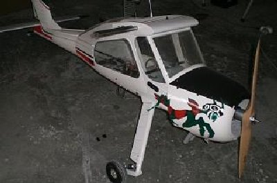

Bueno, ya tengo el modelo acabado, pondre unas fotos detalladas de como lo tengo montado, el domingo pasado lo volé, le he montado un motor chino de estos azules de 50 cm3 que tira muy bien de una 22/10 y al modelo le sobra potencia ,pero como está preparado para remolcar veleros ya va bien.
Su vuelo es dócil, predecible, aterriza muy lento y con flaps ya ni os cuento.
Los amortiguadores del tren lo hacen posarse más suavemente todavía.
En definitiva una muy buena semimaqueta.

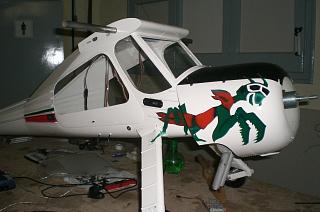

Aqui va otra foto
