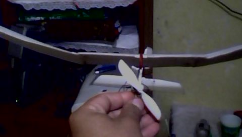

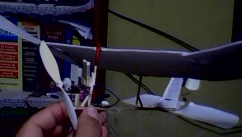

Hola a los amigos amantes de los aeromodelos indoor..
empiezo poniendo este link:
http://mnewell.rchomepage.com/Planes/Mono/Mono.html
particularmente me dejo
no pense q ha ese nivel de pequeño se podia armar un avión, así q ni corto ni perezoso me puse manos a la obra, tengo un micro heli d 3ch q se me quemo un motorcito asi q lo tenia votado ahí, de este saque la electronica pero la voy a usar solo a 2 canales (acelerador y timón) y un amigo me vendio su mini helice q mide 3.5" el cual monte al motor con una reductora de 4:1 estoy usando una lipo de 50mhn, por mi parte lei información acerca de estos modelos y como novato q soy me surgen un monton de dudas, pero vamos al meollo del asunto, lo q mas me interesa es como hacer q estos micro aviones vuelen lento??? vi q en los aviones tipo stick tienen las alas bien anchas lo cual supongo q es para mejorar la sustentación, luego vi otros modelos q llevan las alas bastante curvas y con diedro bastante amplio pero estas alas no son tan anchas pero logran un vuelo lento y eso es lo q me confunde (por favor me podrian aclarar esos detalles)
, pero como para probar hice un ala de 46cm de largo x 9cm de ancho a la cual le di perfil curvo con agua caliente suponiendo q un ala larga con perfil le daria sustentacion.
hoy por la mañana lo termine y al probarlo baya q chido se veia en vuelo recto el despegue mas q guapo apenas carreteo creo q medio metro y also en vuelo
, pero la alegria me duro poco
ya q al darle timon hacia la derecha el micro avion se torcio y cayo en espiral hacia la izquierda y como la madera balsa con la la hice es delgadita no aguanto y se rompio
lo repare pero ya no quedo igual al acelerarlo en el piso para q levante el avión ni bien despegaba se tiraba hacia la izquierda y caía, bueno después de varias pruebas ya no pude corregirlo y de ahi va mi otra duda ¿por que pasa esto?
si trate de repararlo lo más recto posible pero nada ....
Por favor espero su ayuda y concejos, muy agradecido quedo con sus aportes...
Pongo las fotos de mi micro avión disculpen q las fotos estan un poco oscuras ya q las tome con la camara del celular
