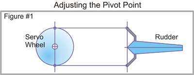

buenas,
con hilo de coser o de kevlar se pueden hacer pero tendras que poner el sistema push-pull, este metodo es un poco mas complicado pero va bien si esta tensado,y sobretodo mira que el hilo sea duro.

#154445
buenas,
pues esto es el push-pull, espero que ahora lo entiendas.

#154480
joder, menudo atraco han hecho conmigo!. Por esos precios ni me molesto.
Gracias por lo del grafico, pero supongo que el hilo contrario al que tira del alerón se quedara fofo, bueno, o quizas no porque la distancia es la misma.
