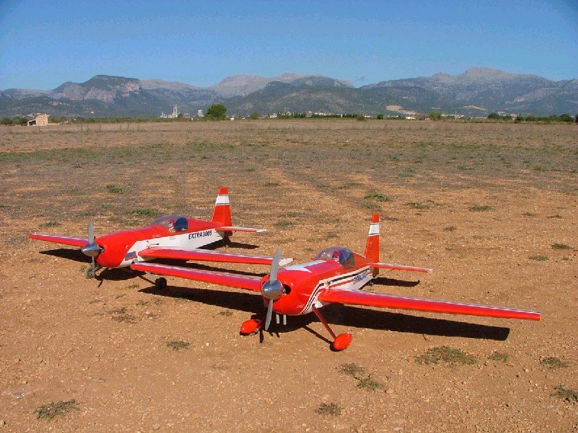

Hola Manuel; veo que te has quedado sin extra y posees presupuesto bajito.
Se que lo que te voy a decir te parecerá una tonteria pero tu elección sin dudarlo vuelve a ser tu querido Extra.
Te explico:
Por 125 Euritos de nada; comprate otro sin dudarlo, es más, seguro que algo te quedo del antiguo y tendrás entonces hasta recambios para el nuevo; ya sabes que el tren original es malísimo por ejemplo.
Vuelalo con respeto; dale velocidad; no juegues con el a baja velocidad y con poca altura; figuras amplias y voladas; poco recorrido en los mandos tanto alerones como profundidad y mucho en timón de dirección.
A disfurtar de el; que te aseguro que es una máquina maravillosa y con un precio muy bueno.
Yo lo vuelo con una helice 11*7 APC y me va de maravilla pesa 3.5 kilos el avión sin combustible.
Quizás su punto debil de verdad sea el morro por lo que te aconsejo reforzarlo con unos listoncitos de madera dura que no sea balsa; más o menos en la zona del encastre del borde de ataque ( la parte donde el ala se junta con el fuselaje por la parte delantera).
El deposito carga poco combustible y el .60 consume mucho no te escedas en tiempo de vuelo máxima autonomia 10 minutitos y aterriza: las paradas de motor con este avión suelen ser bastante críticas por ser de construcción muy debil, y las tomas fuera de campo las lleva muy mal.
Si te constuyes tu uno; entre materiales te va a salir más caro de 125 Euros por no hablar del montón de tiempo perdido en construir..y no en volar.
Un fuerte abrazo y buenos vuelecitos
