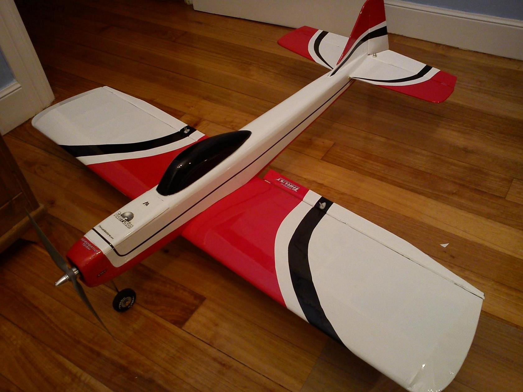

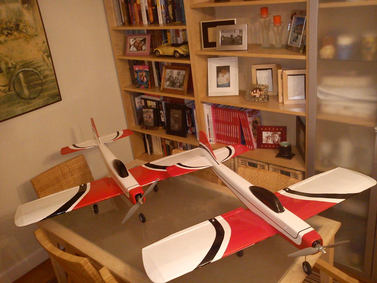

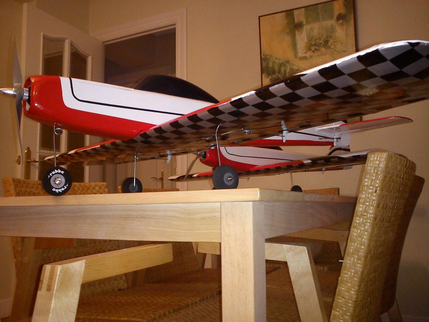

Buenas, yo con 38 tacos tengo debilidad por los aviones de los años 70.. a parte que es un poco homenaje a los que intentaban mantener este hobby con menos medios de los que tenemos hoy en día..económicos. internet..los chinos jejejeje..así que al hacer estos aviones pienso que hago un poco homenaje a todos los que han contribuido a evolucionar el hobby cunado las cosas estaban jodidas..de momento y dad mi inexperiencia hemos empezado por el "new era" o nueva era y el curare 40.. en proyecto ya el curare 60 pero estamos en la parte técnica de modificar los planos, eso se lo dejamos a los veteranos de la época son una enciclopedia andante jejeje en cuanto se escurran los sesos le damos al cutter otra vez...adjunto unas fotillos, espero que os traigan algún buen recuerdo..bueno, no pudiendo evitar el progreso le modifiqué la decoración, lo cual dió lugar a entretenidos debates..pero en fin..

por cierto..en cola está esperando el "quink fly" un poco menos radical que el curare dicen... y de paso si alguien sabe donde conseguir planos de estos aviones de esta época no estaría de más..tengo tanta facilidad para romper como para hacer, así que hay que ir pensando siempre en la reposición..gracias..

Esos New Era se ven excepcionales, veo que los motorizastes eléctricos :D , el mejor sitio para conseguir algunos de los planos de los aviones de patron es en http://www.rcmplans.com ........ los planos kwik Flw II también los tienen http://www.rcmplans.com/index.php?main_ ... ts_id=1092

bueno..yo poco voy a decir que no sepáis viendo lo que veo,yo ni leyendo había visto tanta información de hanno petner.. he hecho estos dos nueva era con ayuda de un amigo de "la pimera generación "jejeje uno para mí y otro le he regalado a mi hermano..bien , alguna foto sí que fuí haciendo salteada pero no pensano en enseñarlas algún día por eso puede que estén muy escalonadas...en cambio del curare me molesté y sí fuí haciendo..los nueva era son de 1,15m más o menos y eléctricos por simplificar y tener un avón para volar en el campo de fubol del pueblo..motor aeolían 3542 de1250kv y variador de la misma marca de 60amp y servos pequeños, de H.K. unos de 2,5kg de torque y vuelan de miedo ehh..incluso diría que algo rápidos..he vsto una foto por aquí del avion sin entelar pero con el motor colocado y al menos los servos de las alas encima del peso y marcaba 600grs..para tener una idea..curiosamente los fuí haciendo a la vez y uno terminó pesando +/-75grs más que el otro..en fín ese es el resumen, si cualquiera tiene alguna curiosidad yo encantado respondo..ahh pa22, no voy a poder reproducir toda la línea de aviones de la época, ni siquiera de Hanno, pero a ala hora de comprar prefiero un clásico de estos antes que un extra por ejemplo..ahora estoy intentado vender un casco de la moto que ya no tengo y con ese dinero comprar el kit del calipso de 1,74m para motor 60..no?? el kit es una caja e la que salía Hanno muy joven agachado al lado del bicho..el avion tiene el fuse en fibra y alas creo que de foam enchapadas..90eurillos..es el mk2..no es que sea buena compra, es por salvarle la vida a un veterano y ir al campo de vuelo y revolver un poco a los viejillos jejejeje..

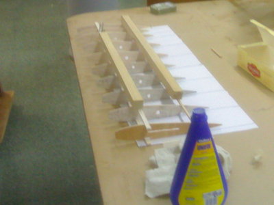

Bueno ya estamos con nuevas fotos, ya sabeís que la construcción va al ritmo de la economia. De todas formas Charlie sigue adelante aunque se nota que he perdido tacto en los años que llevo sin construir :mrgreen: :mrgreen: :mrgreen:

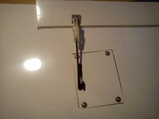

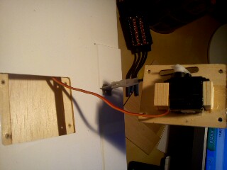

El tamaño no importaaaaa!!!! jejejejeje...hola jomagon, si colocas los servos con este sistema..facil facil y para toda la familia...no tendrás problema y puedes seguir construyendo aunque no los tengas todavía...un par de fotos y lo vas a ver mejor que si te lo explico yo, si no a la noche o mañana por la mañana miro a ver que dices..y si no cualquiera que ande por aquí..pa22 o alguno....

La idea es sencilla, es un método bastante común y socorrido..en caso de que el ala vaya forrado totalmente, perdona es que me he puesto a responder sin ojear el avion..ya no me acuerdo...el caso es, si el ala va forrada totalmente cortas una ventana un poco mayor que el tamaño del servo, en el forro por el interior pegas unos listones, ahí yo sería un poco generoso porque sobre esos listones luego atornillarás la tapa que has cortado que lleva alojado el servo atornillado sobre dos tacos que a su vez has pegado en la tapa por el interior, ten en cuenta que sobre los tacos y luego indirectamente sobre los listones es donde va a trabajar la fuerza que hace el servo, con lo cual no corras, pega bien...si el forro es muy fino, de 1,2mm por ejemplo y te parece poco sólido o si esa parte del ala va al descubierto, sólo lleva oracover la cuestion es parecida,pegas dos listones en las dos costillas y luego atravesados otros dos si quieres, formando un cuadrado (flotante) entre dos costilllas y luego el mismo proceso de atornillar una tapita con su servo..si quieres puedes atorniollar directamente sobre los dos largeros, pero yo particularmente que soy un cerdo curioso haría el cuadrado, con un poco de relieve ehhh para que guarde la forma de la costilla...es muy facil. lo que pasa es que yo me explico como un libro cerrado, pero es cosa de cinco minutos verás..

Gracias Coyote, te explicas perfectamente, o al menos yo lo he pillado. Lleva balsa de 1,5 mm, osea que seguire construyendo y en llegado el momento abrire la ventanita que me parece una idea genial..
:mrgreen: De todas formas una ayudita con los servos me vendria bien, toda esa parte de servos recector y demás siempre se me ha atragantado, vamos que se admite todo tipo de sugerencias.

Hola jomagon..bueno tú este avion lo vas a motorizar con combustion no?? entonces la parte eléctrica se simplific a a la mitad..receptor: eso te lo condiciona tu emisora...si es de 2,4 o de 35..ahí no puedes elegir..el avión es de 4 canales y tienes dos opciones de alimentar el variador, 1º) con un paquete de pilas de nmh que son las pilas recargables que se utilizan para las cámaras de fotos y chorraditas así... por lo general se unen 4 pilas de 1,2v sumando 4,8 que es lo que soportan los receptores, salvo alguno que soporta 6v y podrías añadir otra pila, (pero lo normal son 4), 2º opcion) con una lipo cualquiera..dos tres cuatro "S" y un regulador de tension con salida de 5v..en los dos casos conectas a un canal libre del receptor o a la entrada de alimentación del receptor si tiene, pero en uno sencillo se conecta a un canal libre y ya lo tienes funcionando..eso es a grandes rasgos..luego si hay dudas sobre como conectar 4 pilas de nmh se explica tambien o si hay alguna duda sobre como conectar la lipo se explica tambien..los servos?? pues este avion es un entrenador, no es ni sport ni 3d pero tampoco es una pava y en cuanto te reencuentres con tus viejas habilidades le vas a dar caña..así que yo te voy a decir unos cualquiera o mejor..unas características generales y sobre eso te aproximas...pero si aparece por aquí pa22 y te dice otra cosa hazle caso a él que va a ir más acertado que yo, no obstante yo me iria por esta línea: no los pondría digitales porque gastan más y vas a depender de batería limitada, piñonería metálica porque ya valen dos duros no es como antes, los que están entre los nini-servos de 15-20grs y los estandar, los intermedios que rondan los 20-30 grs y podrías buscar de unos 3kg de torque más o menos ehhh..yo creo que así irías como un señor..y los hay turnigy y marcas buenas por 6 euros..el del gas puedes hacer dos cosas..o le pones más pequeño, porque no necesitas torque, necesitas velocidad y fiabilidad o si quieres le pones igual por tenerlo ahí colocado como repuesto por si un día se estropea uno del avion, entoces ya sabes dondes tienes uno de repuesto..en el gas.. jejejej y le sustituyes..espero estar guiandote bien,si no que me corrijan que se admitirá cuialquier corrección..
