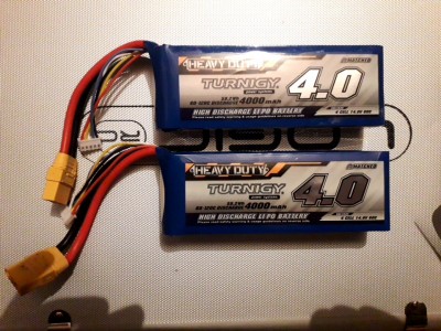

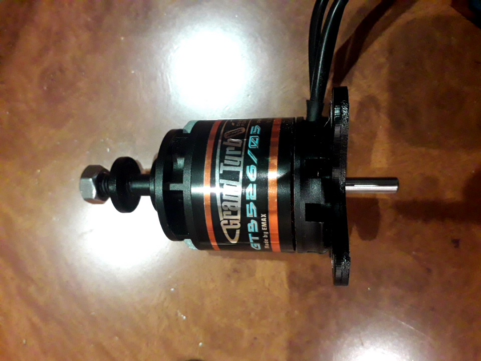

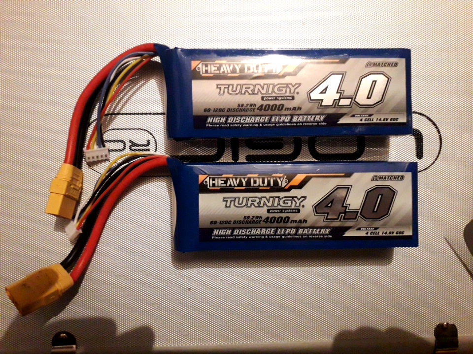

Hola buenas. Tengo el motor Emax 3526/05 con baterías de 4s 4000 mili
Mi pregunta es .. que avión comprar para hacer 3d ?
Había pensado en el Ángel 30 o 50

Por Eusebi
#1409037
buenas , gracias por la explicacion la verdad es que tenia el motor y las baterias antes del avion ,, al final me eh decidido por un Phoenix Hero 3d , va genial y trepa bien y para hacer el torque pues a 80% de gas,,, (justo para mi parecer pero bien) .
