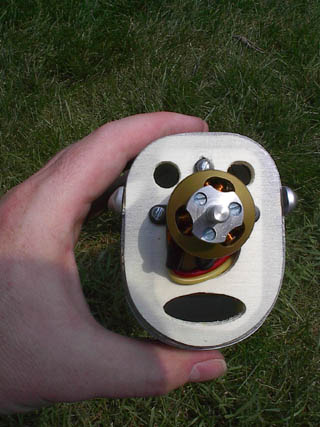

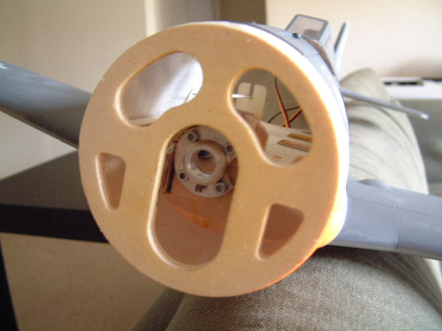

Buenasss, enhorabuena por el feliz estreno. Te cuento: yo tengo un Lavochkin (o como coños se escriba :? ) también de Alfa Model, le he motorizado con un Axi 2212/34 y con 3 LiPos de 1200 o 1500 va de coña. Quizá le vendría mejor un 2212/26 o 2212/20, que diera unas pocas vueltas más y por tanto más alegría.
Sobre la adaptación del Axi, yo con el LA-7 no tuve demasiado problema, sólo tuve que suplementar la cuaderna con unas maderitas a ras de la misma cuaderna y por supuesto reforzadas por detrás, y atornillar ahí una bancada radial especial para Axi (que por cierto, en Aircraft World tienen unas de marca "nisupu" mucho más baratas que las originales de Axi).

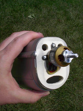

#727
Felicidades Manés,
Si te ha gustado con lo que le has puesto cuando pruebes el AXI 2212 que te recomienda José Manuel te garantizo que ni te planteas volver al anterior.
Yo he visto el LA7 con el Axi y es una maravilla.
Te paso unas fotos del montaje
Por Gonzalo Linares
#728
Si no quieres que te salga tanto el cono se puede hacer una pequeña bancada detras de la original pegada con epoxi.
La foto no es de un AXI pero la filosofía es la misma, poner el radial detras de la bancada, ganas unos milimetros y te queda mas ajustado.
